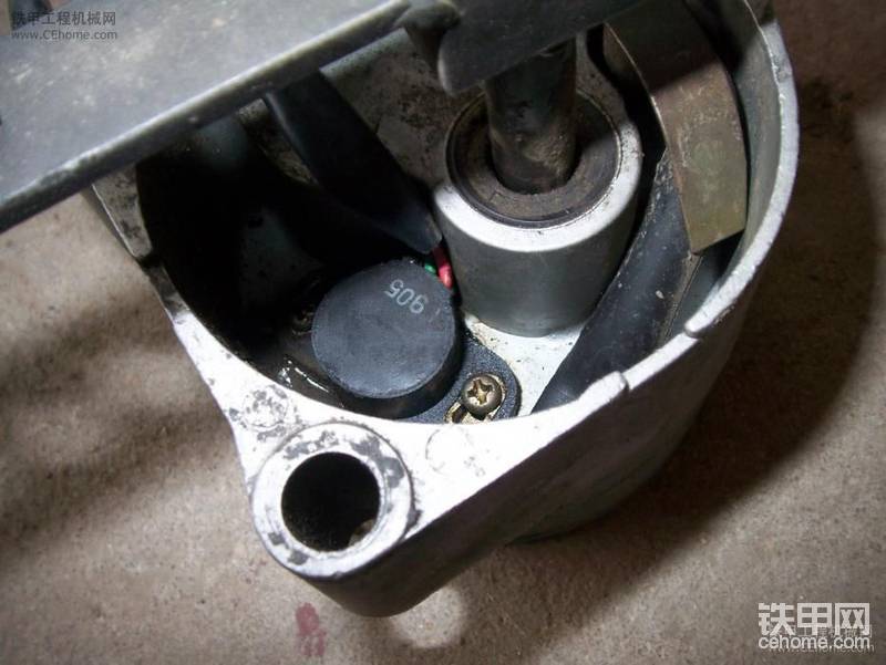

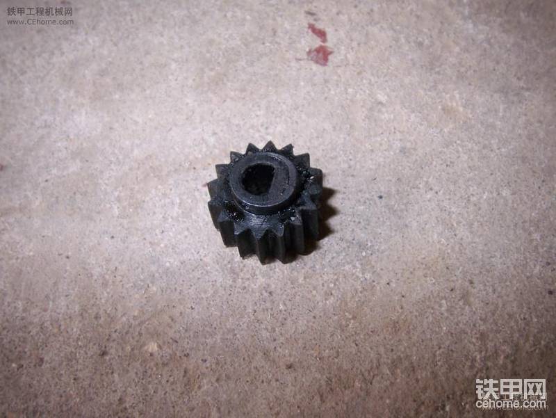

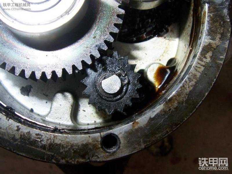

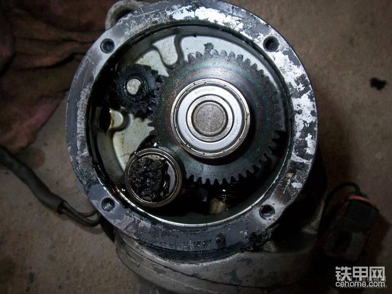

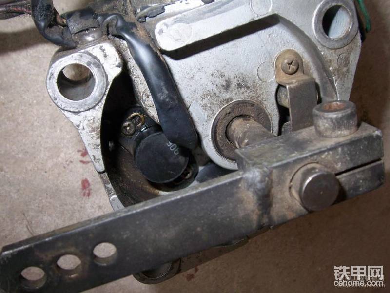

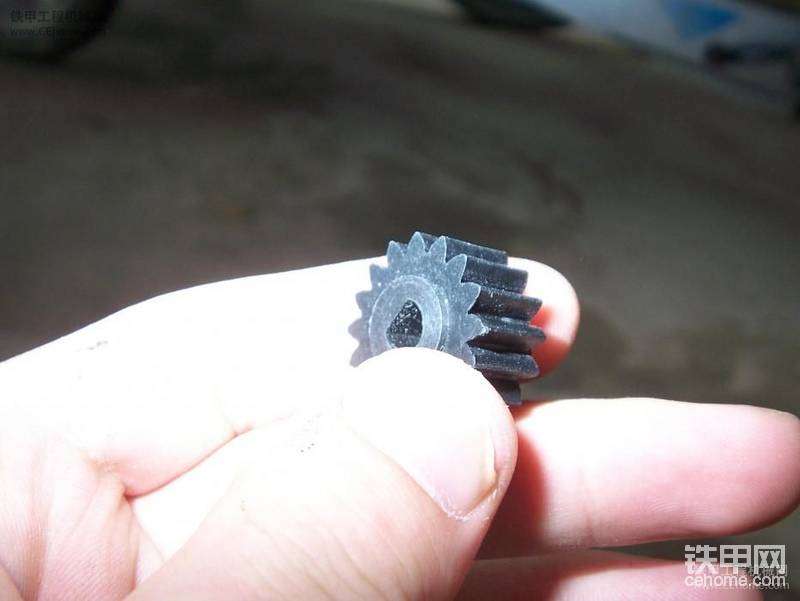

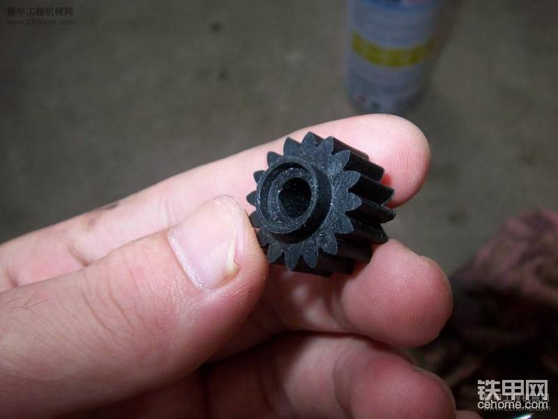

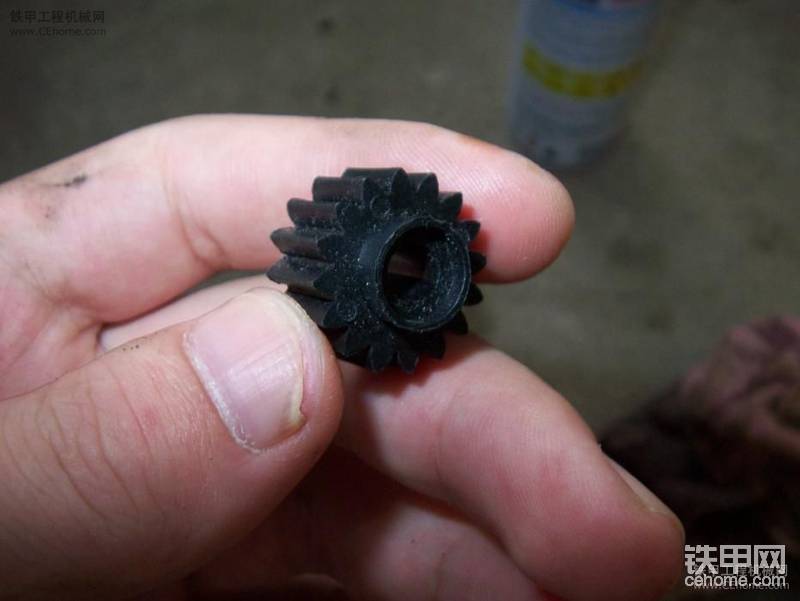

我家那老爷车~ZAXIS200-HHE的~前段时间出现间隙性掉速(掉为怠速)老爸问我咋回事,我说大概是油门电机内的塑料小齿轮坏了,于是在淘宝上买了2个~20元/个{:soso_e127:}太贵,还有卖60元/个的。幸亏买了2个,放在抽屉里让儿子扔了一个{:soso_e127:}~前几天工地忙完了拖回家后,老爸说现在掉速的频率越来越高了~{:soso_e140:}手伤了也没法拆呀,让老爸先去拆,我过一会跑过去一看,还没拆下来,说拆不动,我看了看,晕{:soso_e134:}那螺母是焊接在板上的拆螺母怎么可能拆下来~拆下来就打开看看吧,打开一看,确实是电位器上的齿轮坏了,缺齿了,换掉吧,可惜安装上去后{:soso_e149:}电脑无法学习,晕,学了好多次也没有,油门电机到最大位置时还在转动,郁闷。肯定是安装时电位器的变量超出范围了{:soso_e150:}我还做了记着位置换的,哎~无知的我呀,找专业电工来搞吧,专业就是专业,电脑一接上直接调电位器位置,{:soso_e114:}5分钟搞定,{:soso_e113:}一切正常了,稳稳的。收了200块手工费。
电工师傅说,多亏,你学习没学进去,要是把错误数据学进去就麻烦了,那还得刷电脑程序了,哎~不懂,不过大家下次遇到油门电机故障或者是换油门拉线时一定要找专业电工~自己搞不好就麻烦了。
坏掉的小齿轮
电位器
就是他
齿坏了

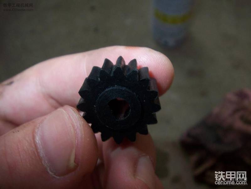

新的
这个齿轮有点厚了,装不上卡簧了,最后把那个台阶磨了。
