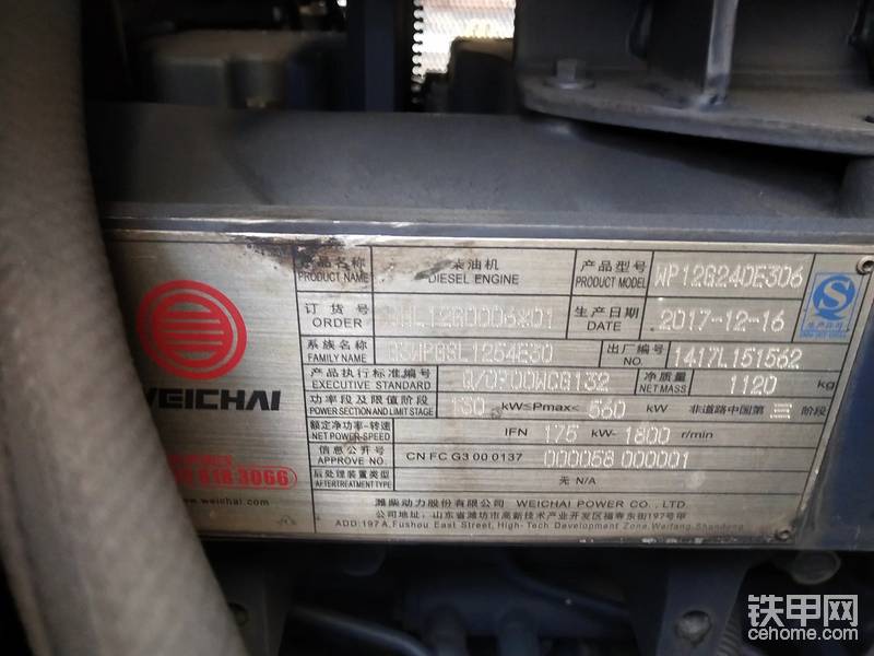

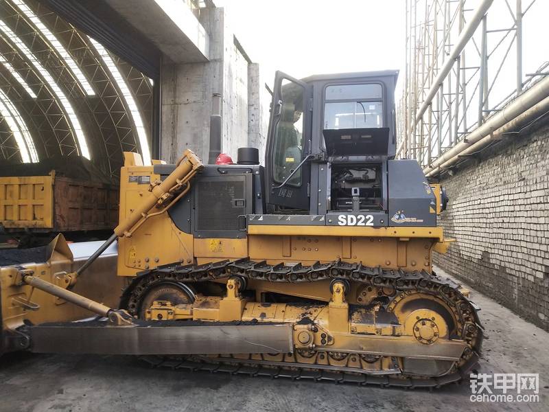

故障现象:一辆山推SD22推土机,启动后出现无法正常加速。此车配备潍柴WP12G240E306发动机,WISE15潍柴自主电脑板。

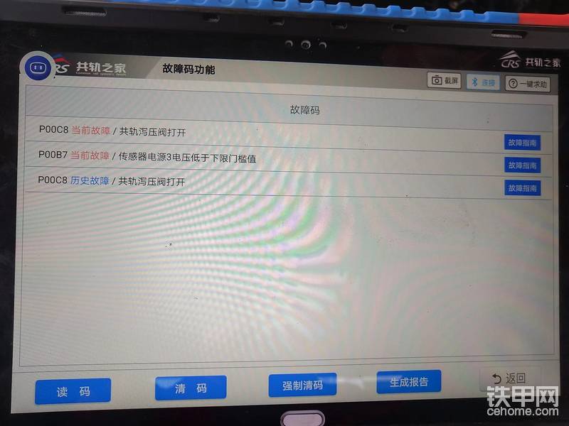

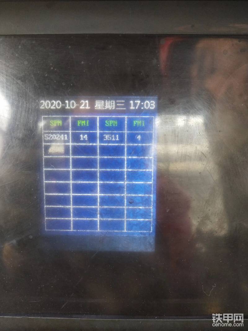

故障检查:现场试车,故障确实存在,读取仪表故障,仪表报SPN 520241 FMI 14;SPN3511 FMI 4。用解码器读取发动机故障,报P00C8:共轨泄压阀打开;P00B7:传感器电源3电压低于下限门槛值,两个当前故障。

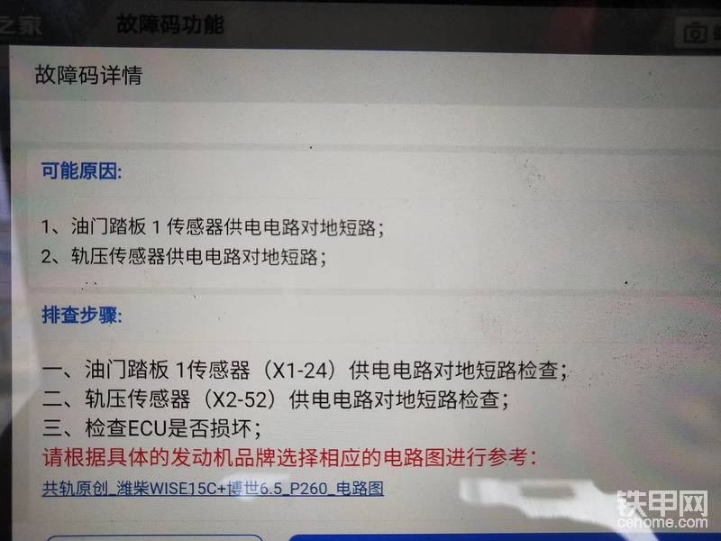

故障应该是由P00B7:传感器电源3电压低于下限门槛值,这个故障引起的,查看电路图及解码器故障码详情。传感器电源3为油门踏板1及共轨压力传感器提供电源。

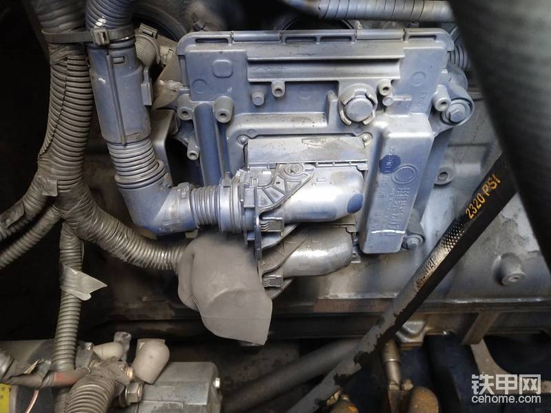

关闭电源,拆下 ECU 发动机端线束插接件及发动机共轨压力传感 器插接件,在轨压传感器线束端测量线束,未发现有短路现象。拆下 ECU 整车线路端线束插接件及油门踏板端线束接头,发现油门踏板插 接件中有大量煤灰,清理煤灰后测量线束,未发现有短路现象。安装 ECU 线束,发现 P00B7:传感器电源 3 电压低于下限门槛值,故障已 变为历史故障,安装共轨轨压传感器线束及油门踏板传感器线束,对共轨泄压阀进行复位后试 车,故障排除。怀疑是由油门踏板插接件线束中的煤灰引起的短路, 对油门踏板传感器线束插接件进行防尘防水处理。
