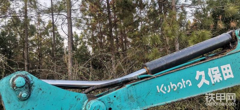

有没有大佬知道,久保田161 ,弯中缸,是什么原因,换一条,挖树桩没几下又弯了,修挖机的说可能是什么阀问题,我就感觉是挖树桩把挖机翘起来顶弯的,另外 问一下,这配件在当地不好找可不可以装其它品牌的(伸出总长1.8米,孔径45),现在想把这个油缸总成换了
弯曲后裁下一断做了一个大小臂连接轴,50mm

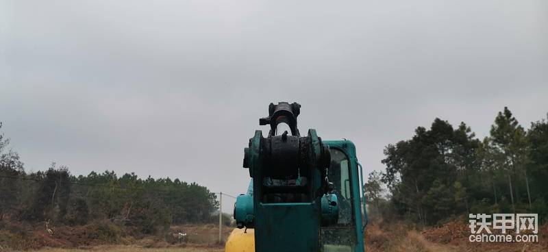

这是第二个校正后,还是向右弯的
这是第二个校正后,还是向右弯的
