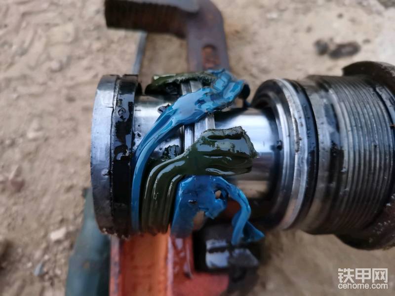

挖机快换这两天没了反应,换不了挖斗,油管后来也被工字架自已给夹断了,但是它不漏油啊。看来油管也被脏东西堵死了,所以管子断了都漏不出来油。打开快换的活塞杆…我去我去,难怪快换没反应,并且管子断了还不漏油,原来都是活塞密封圈爆掉导致的。话说这台挖机的快换让人欢喜让人忧,换斗方便让人喜,时不时的快换没反应,里面活塞的碎渣堵死管路也会让人忧。管路堵死搞通也容易,去压根油管,接到主泵上面测液压油传感器的接口上,用主泵的压力去打通堵死的快换管路,因为快换的工作油路是接在先导油路上的,压力太低想冲出碎屑是不可能的。总想说市面上的快换设计有问题,快换的油杆不止是用来开合卡斗,并且还要承受挖斗工作时的负荷力量,而且快换用久了就会松旷,安全销不能贴紧活动的部位,工作时斗子的负荷力缺少安全销的分担就会瞬间全落在快换油杆上,轻则会伤内部油封开始溢油,重则就断油杆或爆油封,所以挖机干活时快换的保险销子一定要装上。这种快换的受力节构方式设计不好就算了,并且活塞设计也不好雪上加霜,里面几道环挤在一个槽,一吃力就变形挤烂掉,起码也应该一道环一个槽吧。合理的快换应该有结实耐冲击的设计思路,就不应该设计成活动的外八字爪,敷衍的卡在两个斗轴上,接触面还是斗轴上的两条线,不是完整的斗轴面,不耐用特不耐磨。合理的挖斗卡扣结构应该是像家里的防盗门一样,活动油缸只负责锁止不负责传递挖斗的工作力量。
不得不说,这个厂家也厉害了,挖机上负荷巨大的液压油缸竟然用这种设计!几道密封环直接并排挨紧,共同挤在一个宽槽里面,也不知道应该一道油封一个槽,一受力所有油封都直接变形团灭,就像这样子。

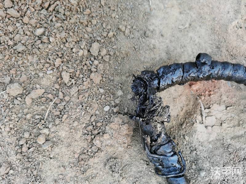

应该是斗子磕土时被工字架夹断的油管
应该是斗子磕土时被工字架夹断的油管

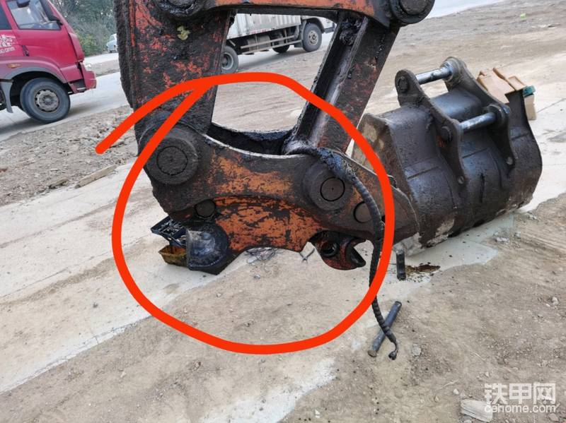

挖斗快换的卡接处受力是一条线,严重的偏磨,两个外八卡并且会产生类似管子钳的效应,让挖斗的斗轴在里面转,把固定镙丝给拧断,所以斗轴最好要焊死在挖斗上面,不让它在轴孔里面转动。

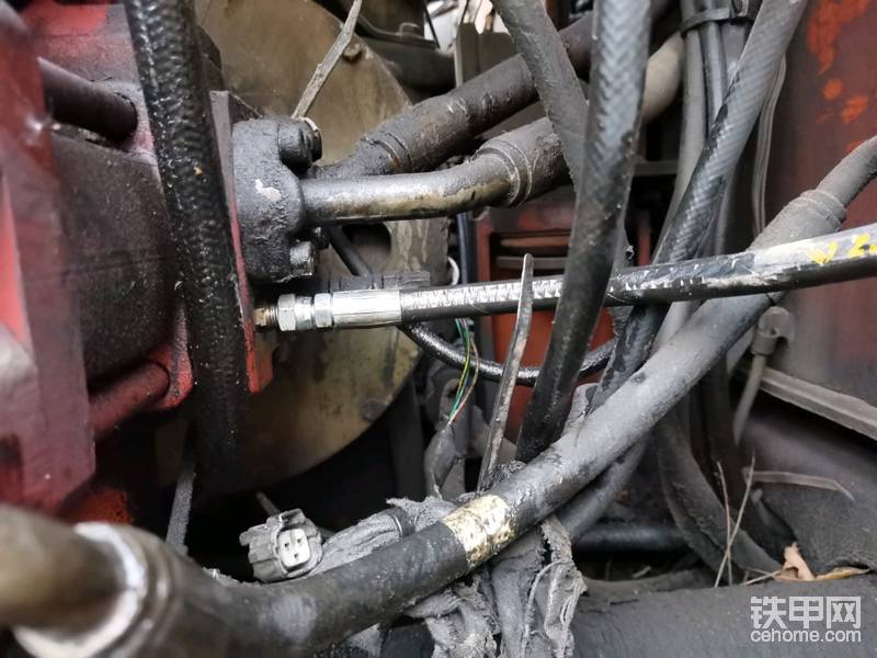

拆下液压泵主泵的压力传感器。
拆下液压泵主泵的压力传感器。
在主泵传感器接口上安装好转接头,接上自备油管。

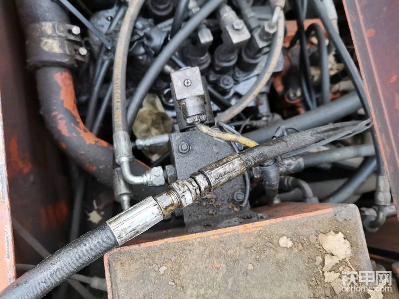

将自备油管接到被脏异物堵死的液压管路中,然后上车发动挖机怠速做憋住小臂的动作,使液压泵以最大压力冲出管路中的堵塞物。其实管路中的堵塞物就是设计不合理的油缸油塞造成的,活塞不分槽,几道油封挤在一个集体大槽,一受力就直接崩掉,密封件的渣子在油管中到处淌,碰到细的管径就把管路堵死,有点像人类的移动血栓。
合理的快换锁止结构应该是让油杆像门栓一样不受力
