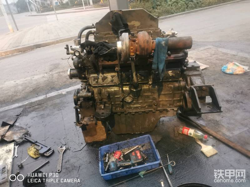

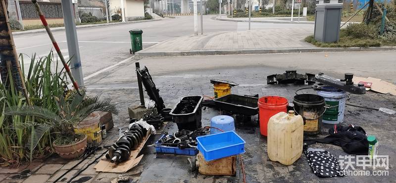

经过漫长的组装,今天基本上完成,还有喷油系统没有组装和调试,
非常后悔没有用原厂气门座圈,其他全部原厂配件,活塞,活塞环,成品缸套,活塞销,气缸垫,全车垫都是原厂配件

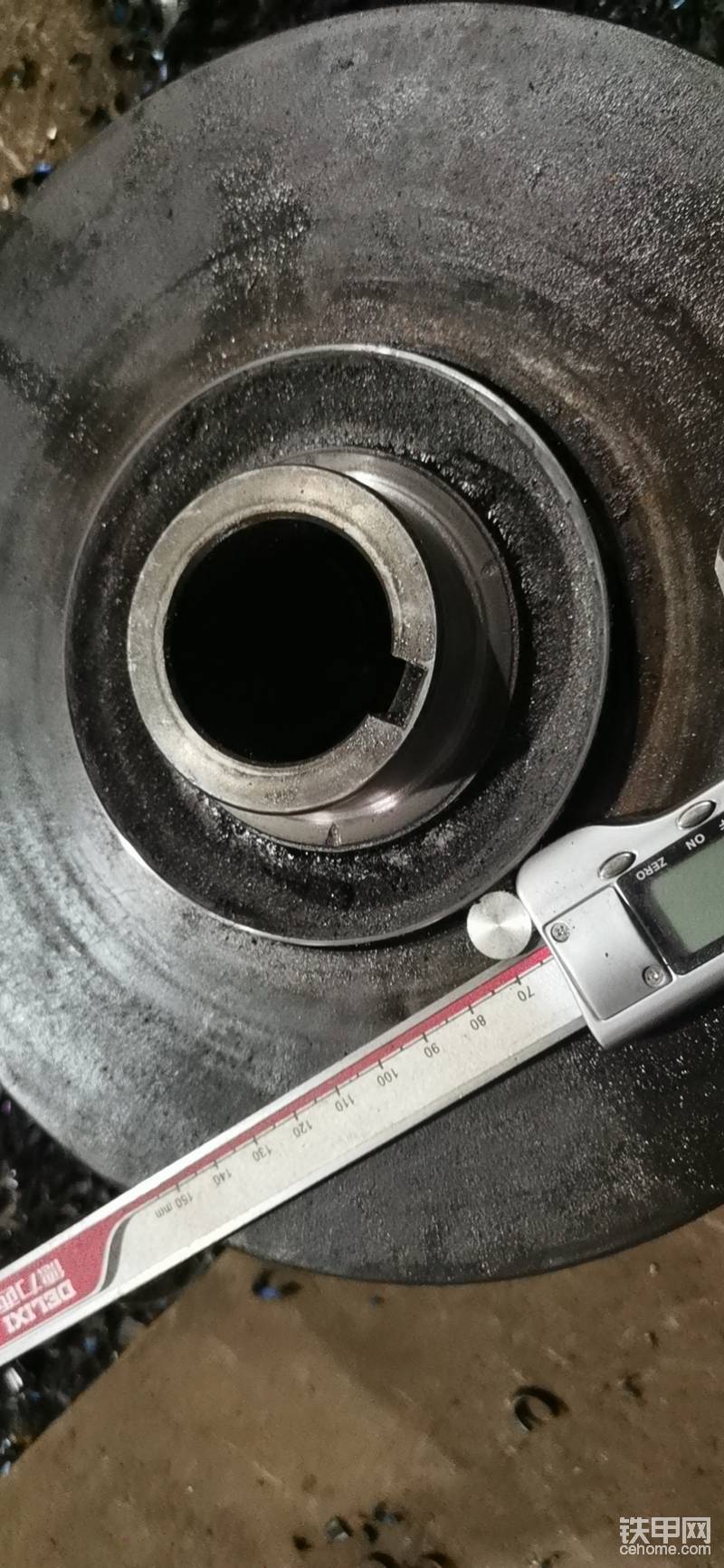

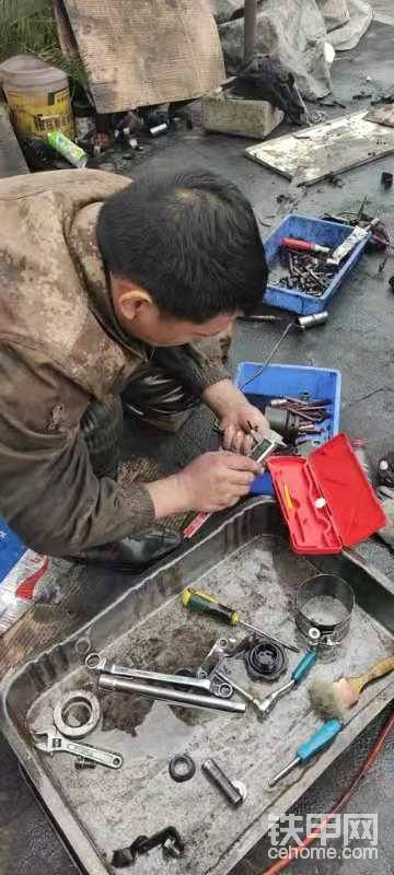

曲轴皮带轮经过长期的磨损,产生台阶,按照我的办法,用车床加工小两毫米,马云家去买一个3块5的油封,永远解决漏油问题

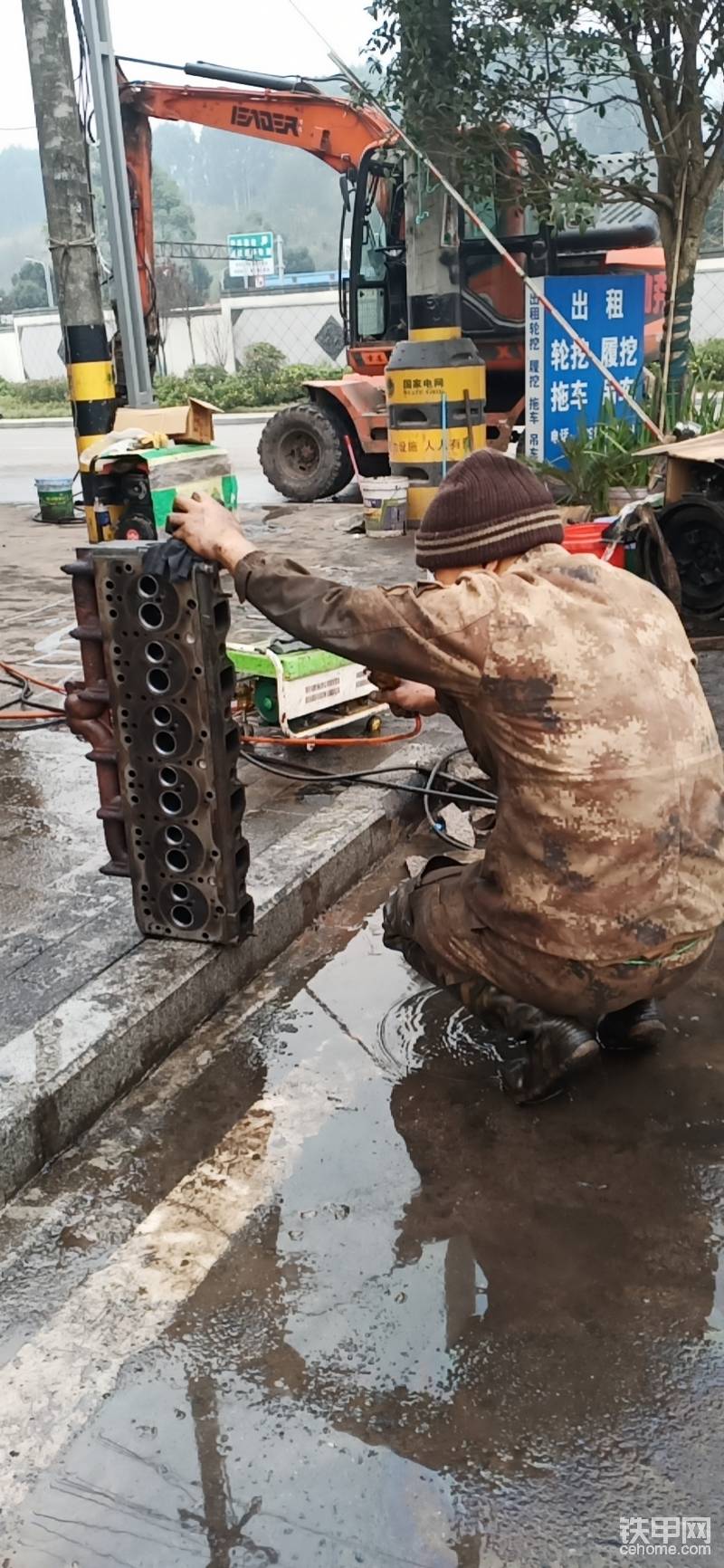

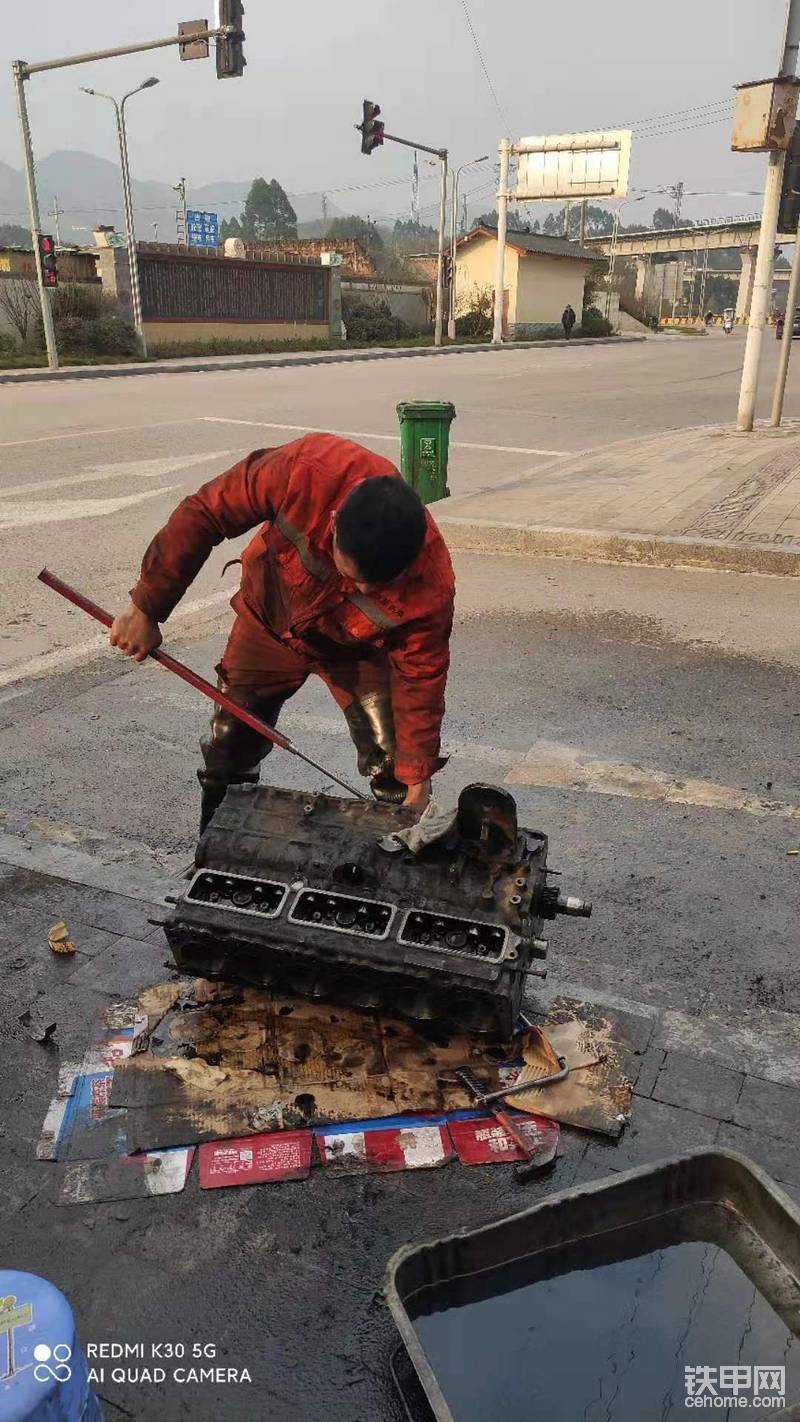

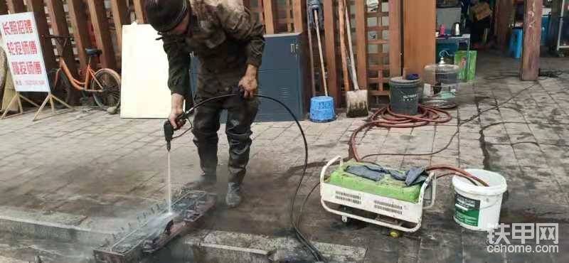

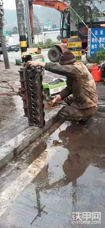

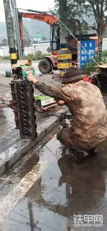

高压水枪洗缸体,缸盖,效果非常不错,最后用高压空气吹一下,非常干净

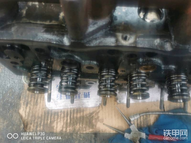

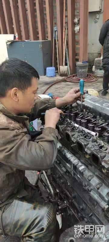

装好气门,一定要用小锤轻轻敲两下,
装好气门,一定要用小锤轻轻敲两下,
选好舌尺,进气门0.3毫米,排气门选的0.4毫米,不知道这个尺寸对不对,懂的指点一下

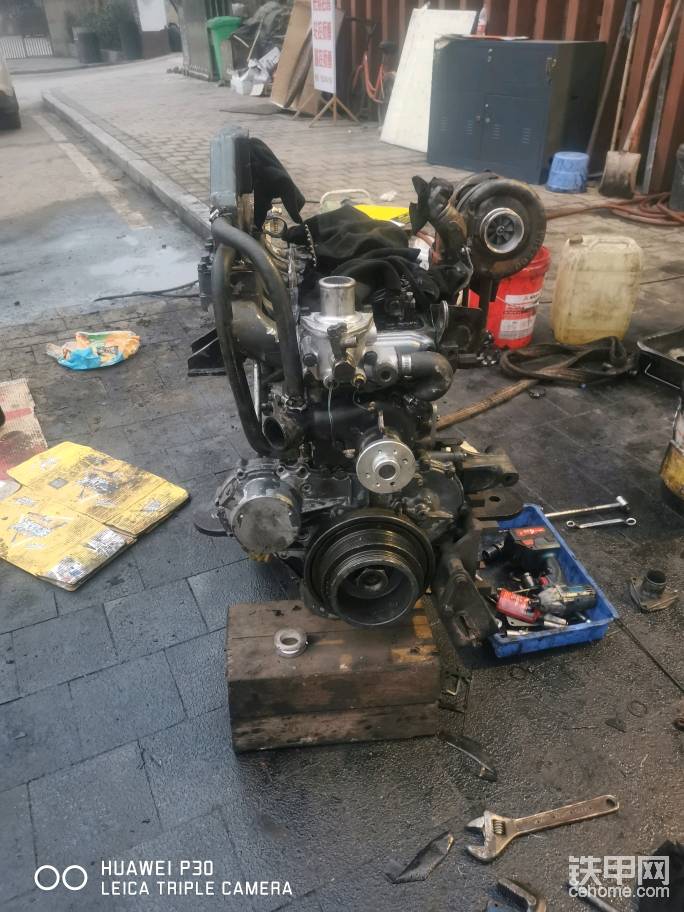

基本上组装完毕
基本上组装完毕

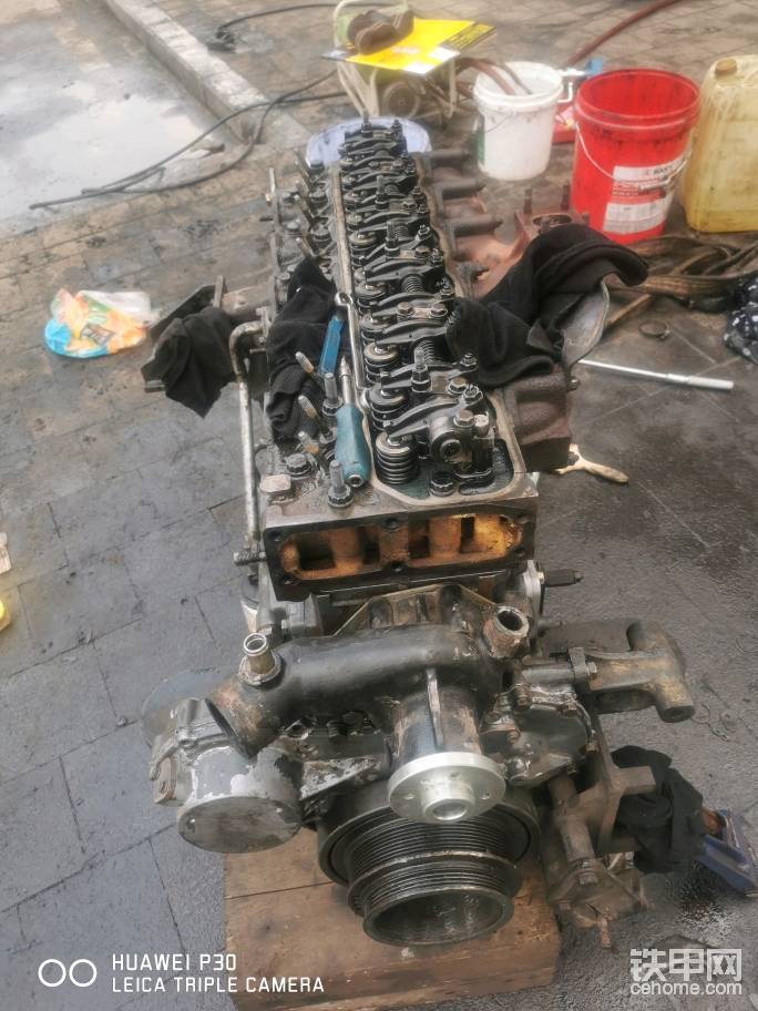

慢慢的调气门,我是每个缸到上死点在调对应的缸,

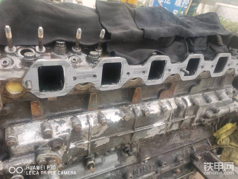

进排气支管垫非常重要,漏气会产生无力
进排气支管垫非常重要,漏气会产生无力

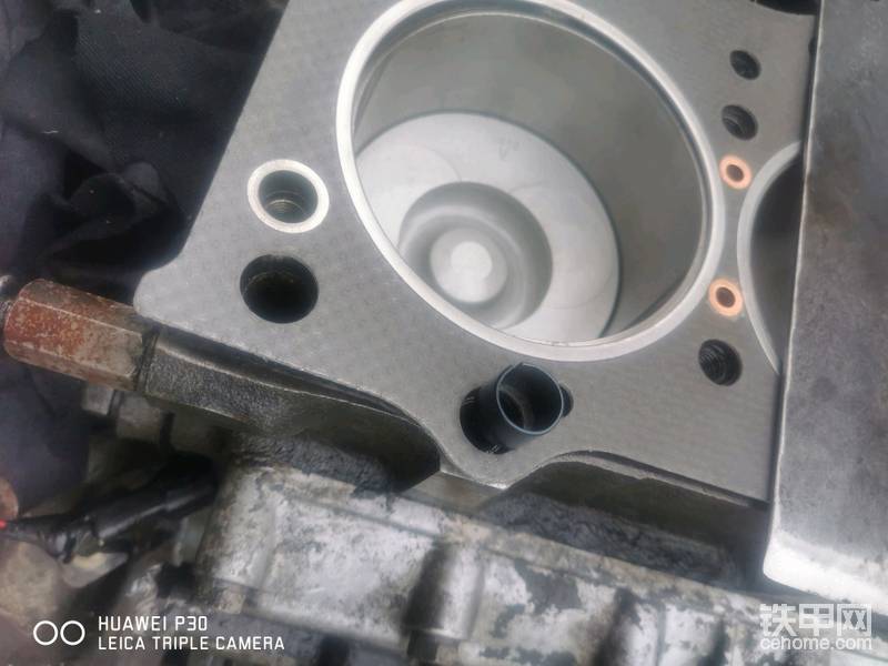

气缸垫原厂件是石棉垫,
气缸垫原厂件是石棉垫,

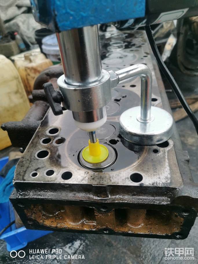

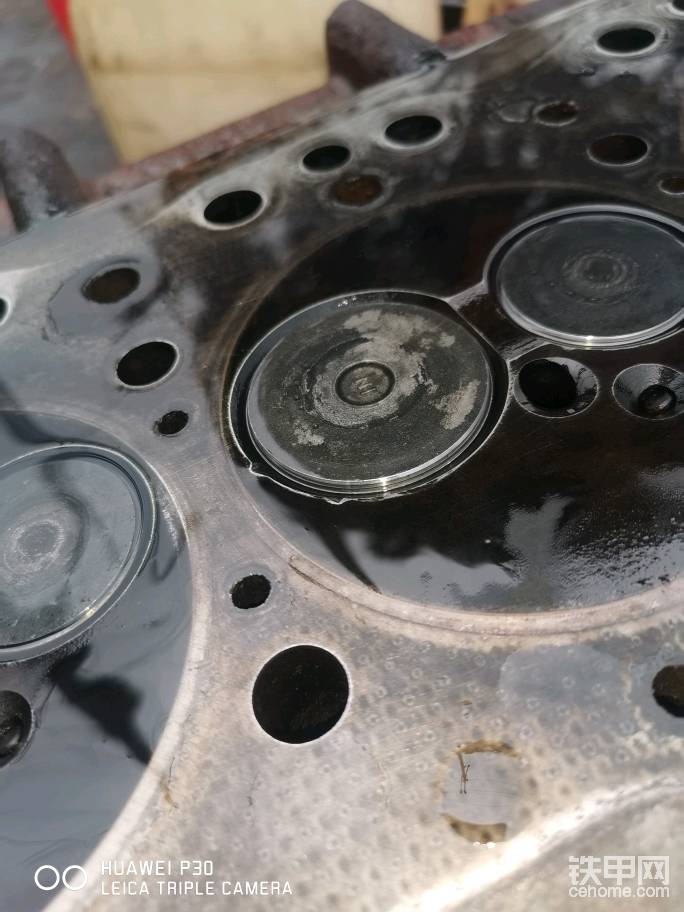

加工的气门还是有点点渗油,重新磨一下,静止10分钟,一点不漏,气门漏气会严重影响发动机性能,还是喷油提前角也会严重影响发动机性能
