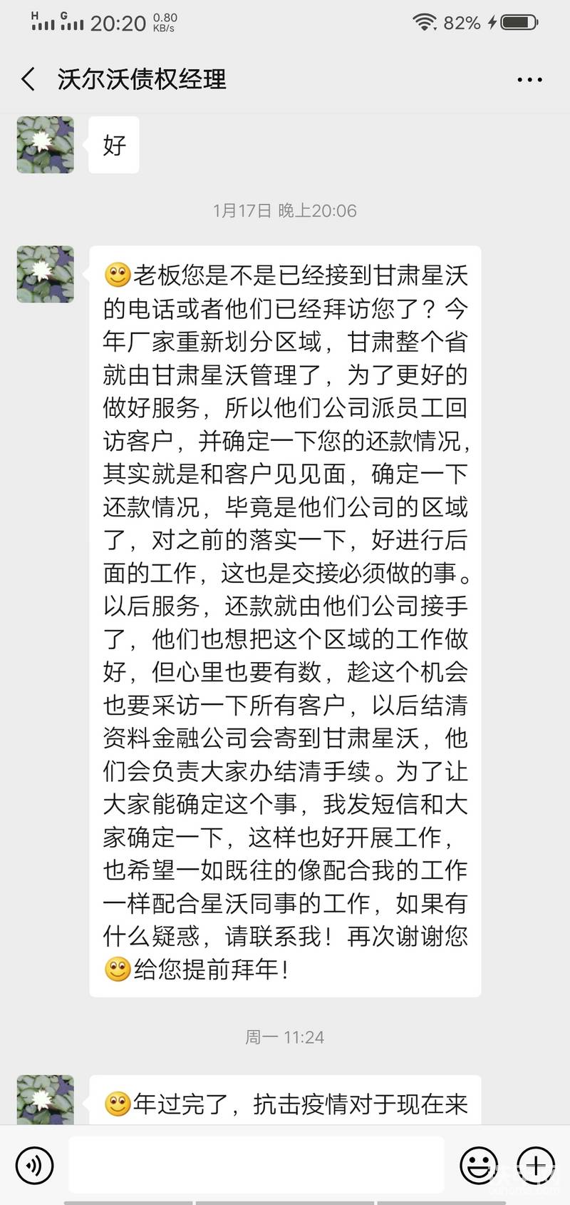

2020年1月17日接到甘肃通冠的交接通知!紧接着就接到了甘肃星沃的受接回访电话!速度与衔接还是很完美的!后面我和他们闲聊过这个话题,我问过星沃我区域的负责人:你们是什么时候接收我们客户名单的?他的回答是一月一号,我问他们为什么要在通冠给我们发了交接通知后紧接着联系我?他的回答让人很舒服:甘肃区域以前是通冠再做,交接通知之前通冠是主!我们是客!交接之后我们才变为甘肃沃尔沃设备的负责人!紧接着联系你一是为了拜访,二是加深您的印象!很完美的回答

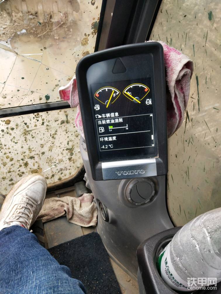

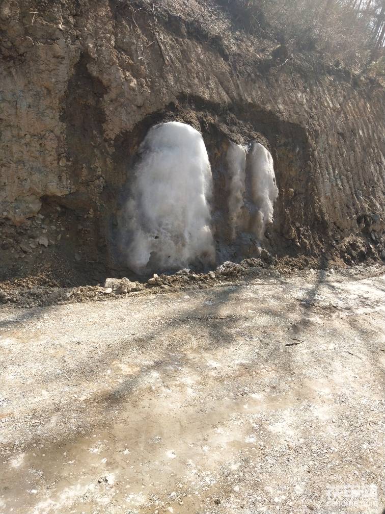

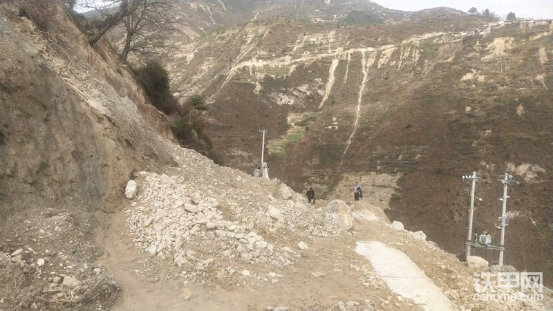

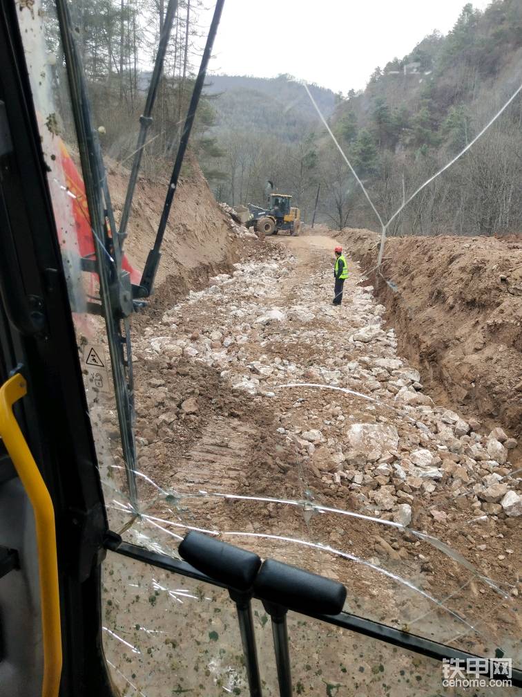

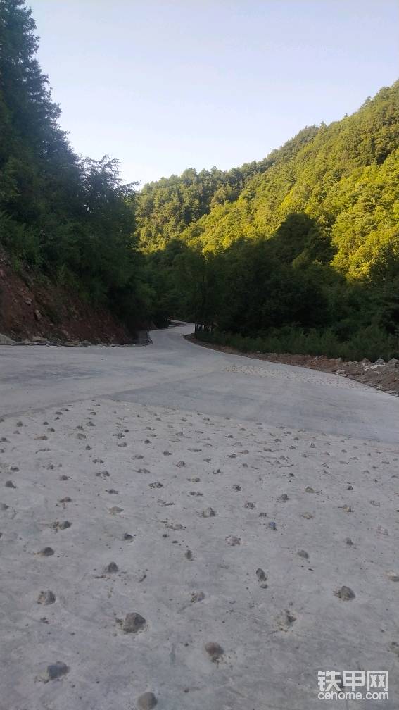

3月5日正式复工!零下四度的气温还是有点受不了!再加之修的是林区的消防通道!一进施工区域手机就当表用了

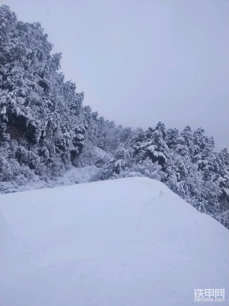

四月底的一场大雪差点没冻死在山里
四月底的一场大雪差点没冻死在山里

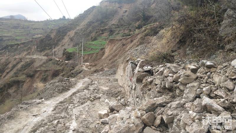

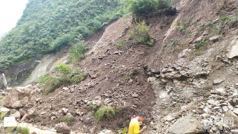

暴雨加暴晒!半座山在动!说实话排险打便道我肝都在颤

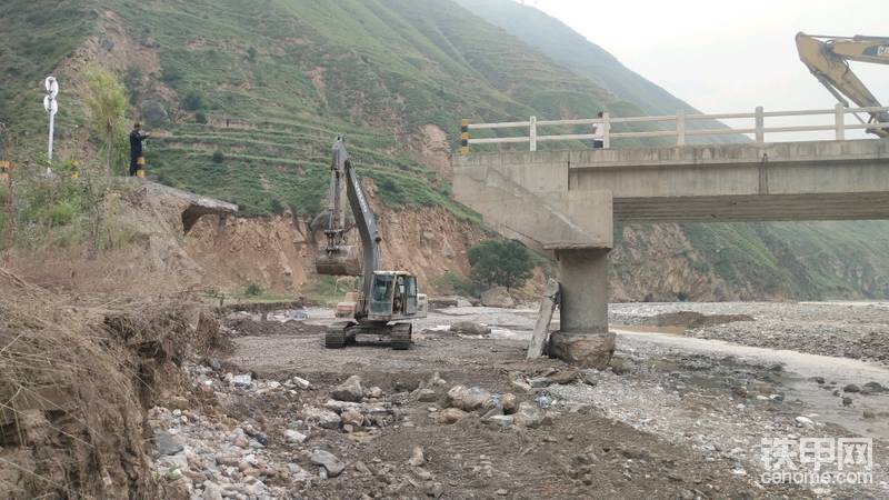

清掉水泥路上的淤泥如同上了雪道!车站都站不住!好在沟不深!挖机站稳勾一下就上来了

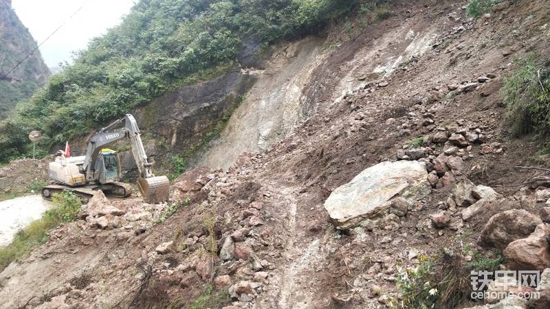

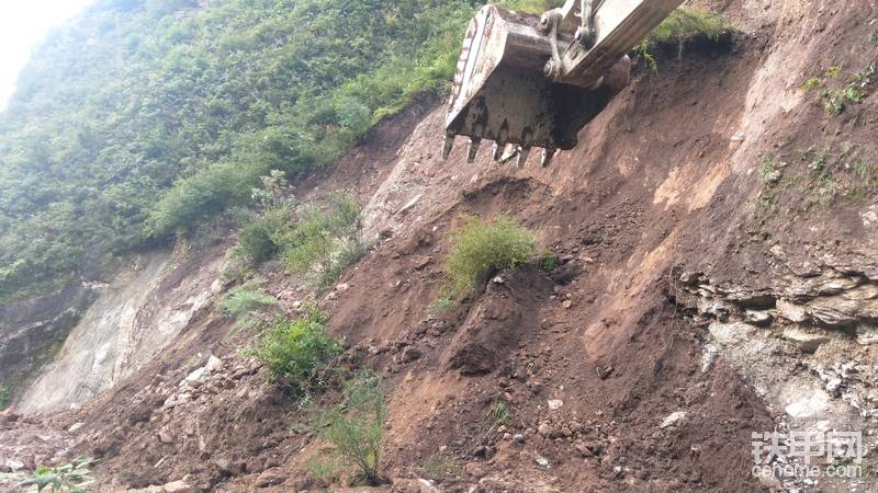

最怕的就是这种雨天排险打便道!下面在挖上面再塌!

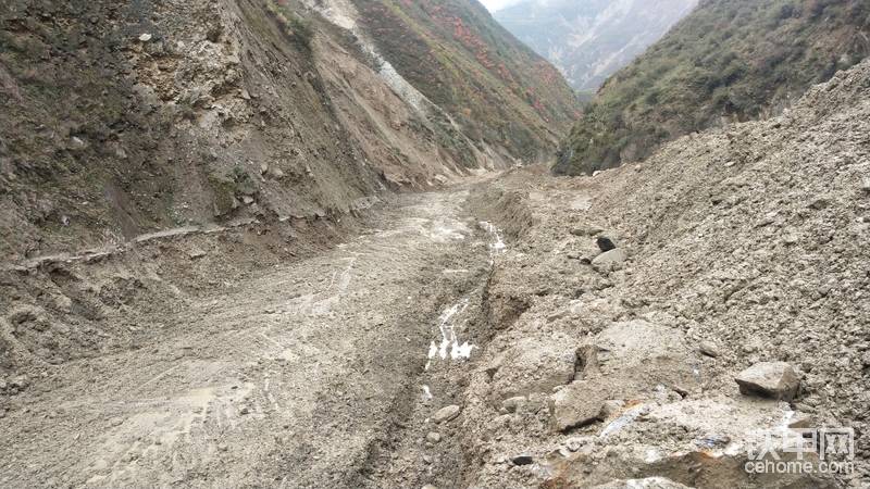

就这一处弯道挖机配铲车清了三天才打通一条便道!半个沟填平了

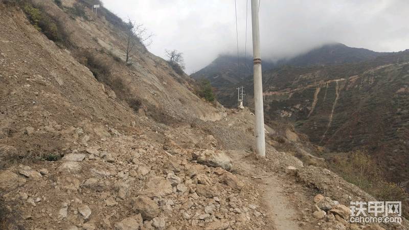

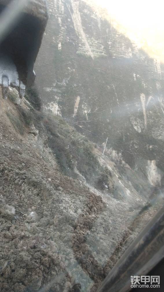

这种风化料最危险!!太阳一晒小石头顺着山坡到处飞!想跑没地跑!真的是脑袋栓在裤腰带上在干

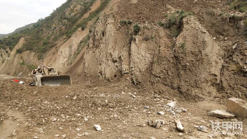

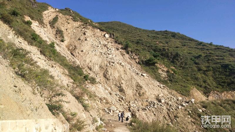

能看到滑坡的地方吗?据说是直接从山顶下来的!下来刚好砸到装载机
抢险施工两个月,每天提心吊胆的!说实话经历的越多胆子越小!临近尾声却送走了大个儿!几秒钟的时间!啥都没了!一路走好……

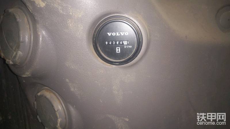

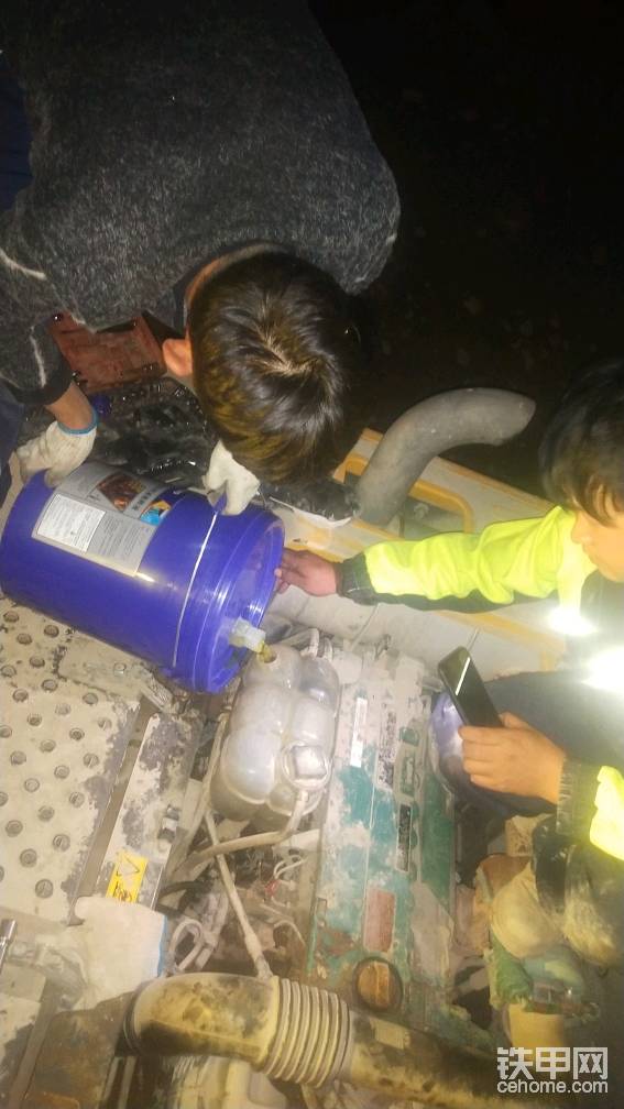

4386小时水泵轴卡死!公司进行了索赔!防冻液也索赔了!前一天下午五点多报修!由于下雨!到工地的路有塌方!于第二天下午六点到达工地!连夜更换!服务还是可以的

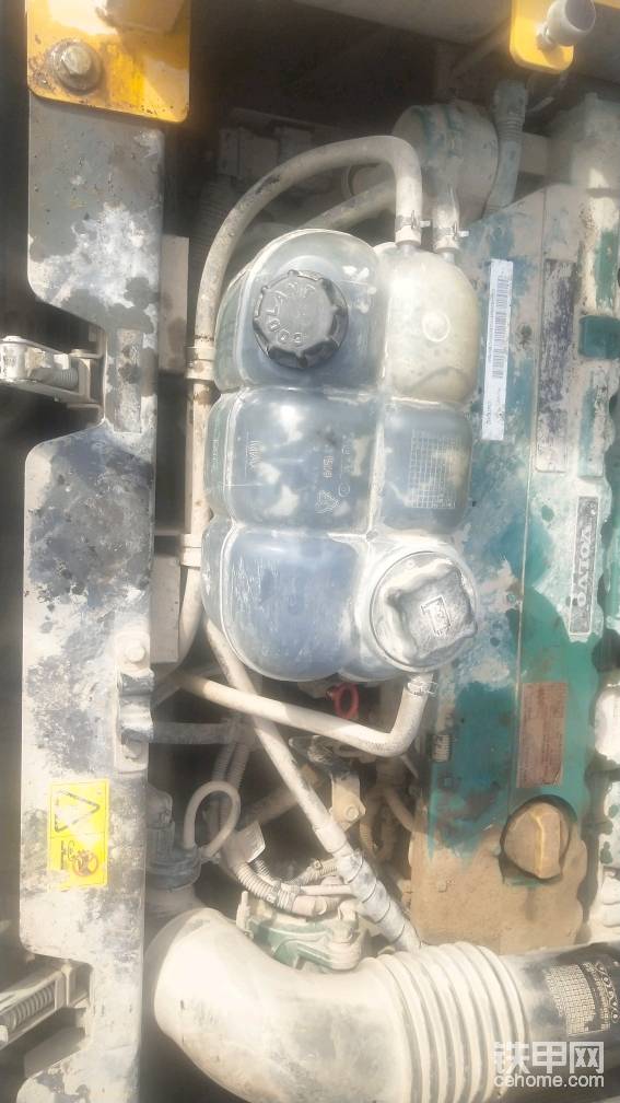

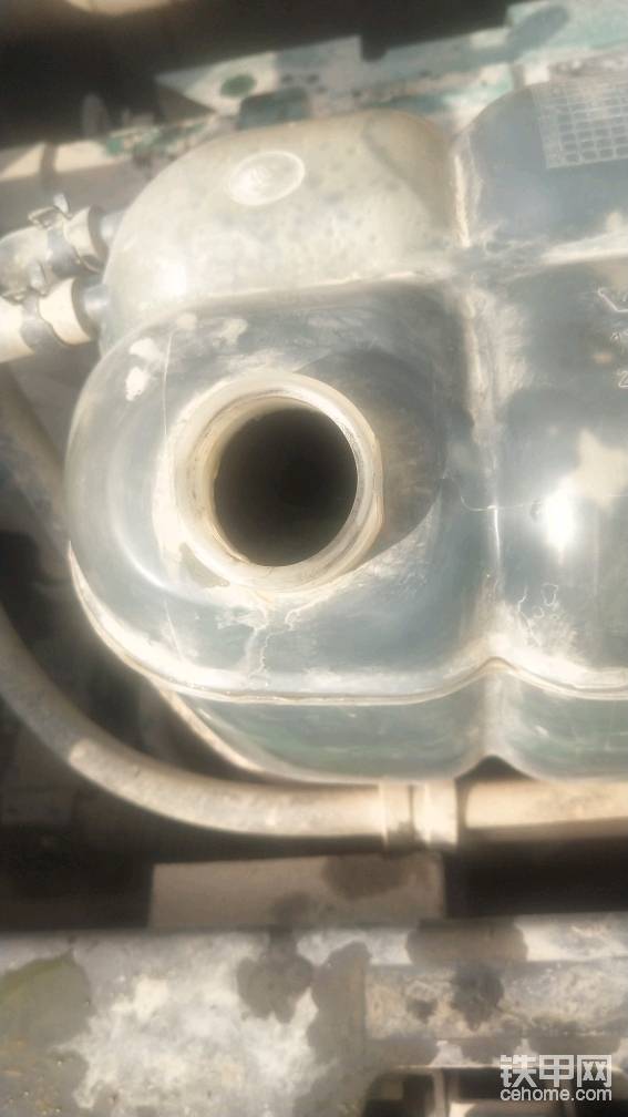

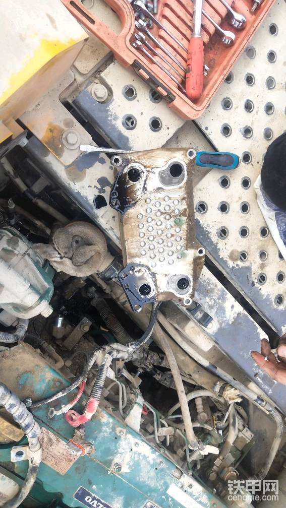

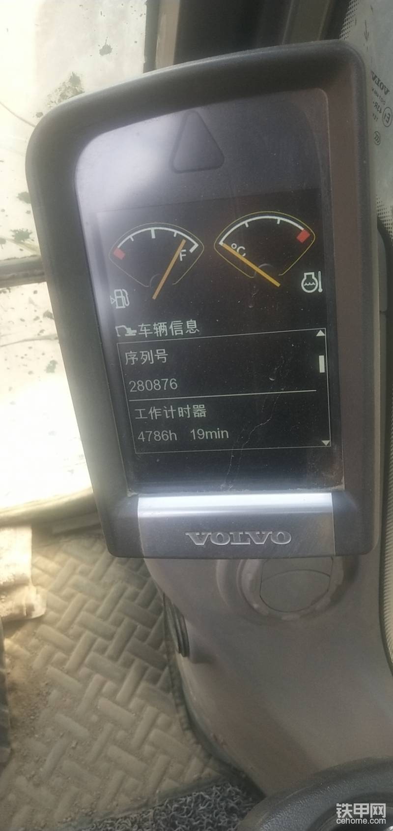

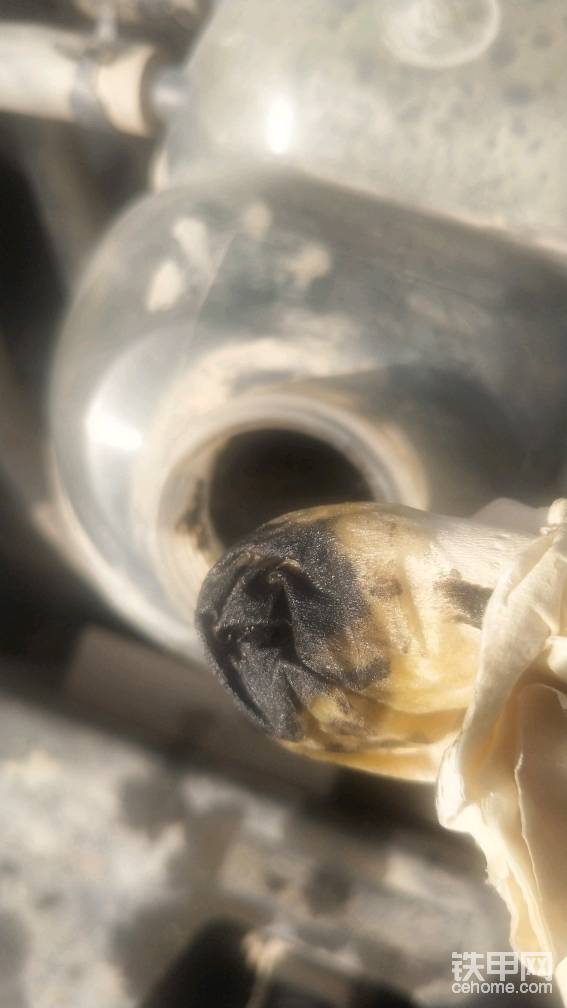

4786小时发现水箱里边进机油!给400打电话报修!售后服务工程师两小时到现场!速度还是可以的
拆解机油散热器!散热器穿孔😭配件库没备货!上海发货历时四天!公司索赔!新件装车!清洗水箱!加纯净水干了两个班!一个班一换水!两天后售后过来又清洗了一遍!排水换防冻液!防冻液公司索赔!毕竟水箱进机油!虽然清洗了好几次!但是水道里还是有机油!不过问题不大!
