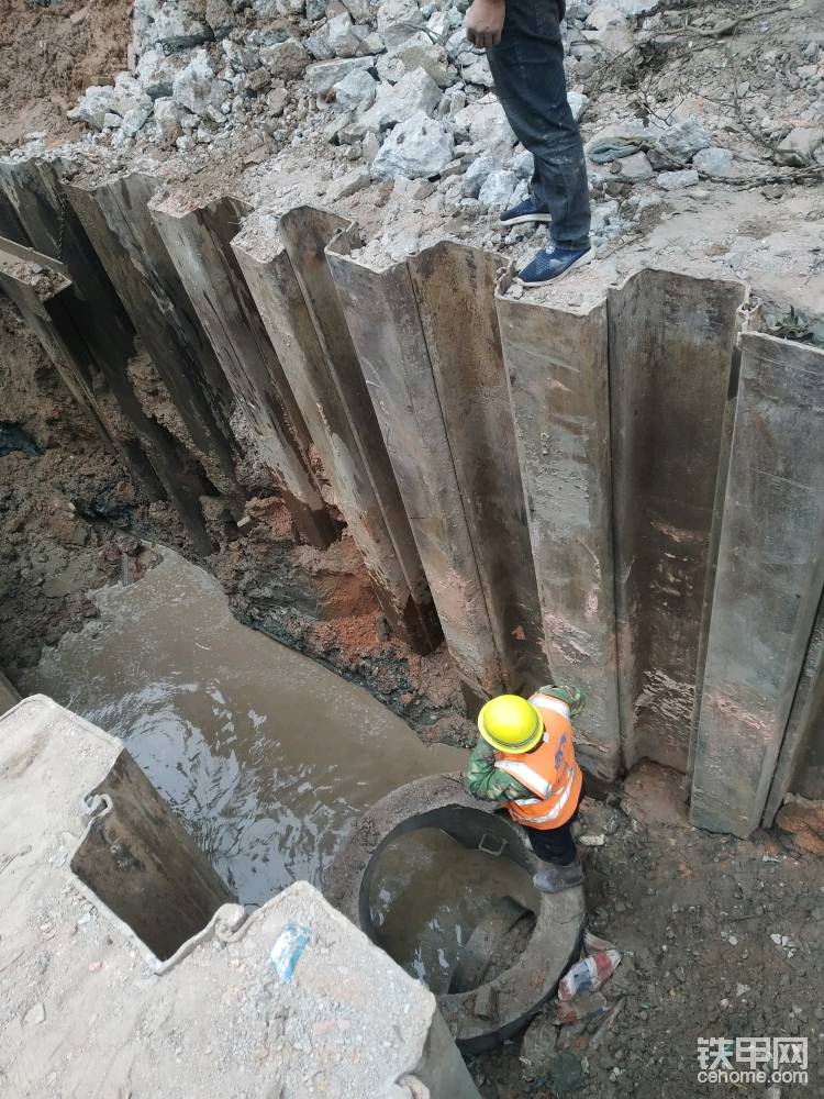

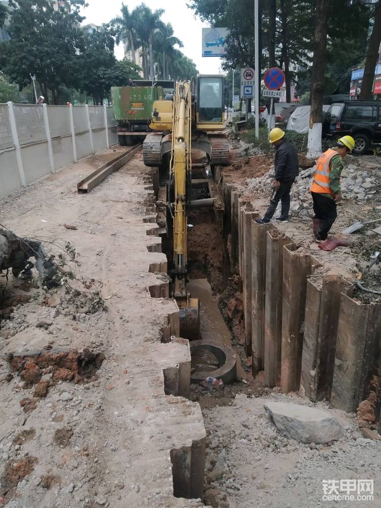

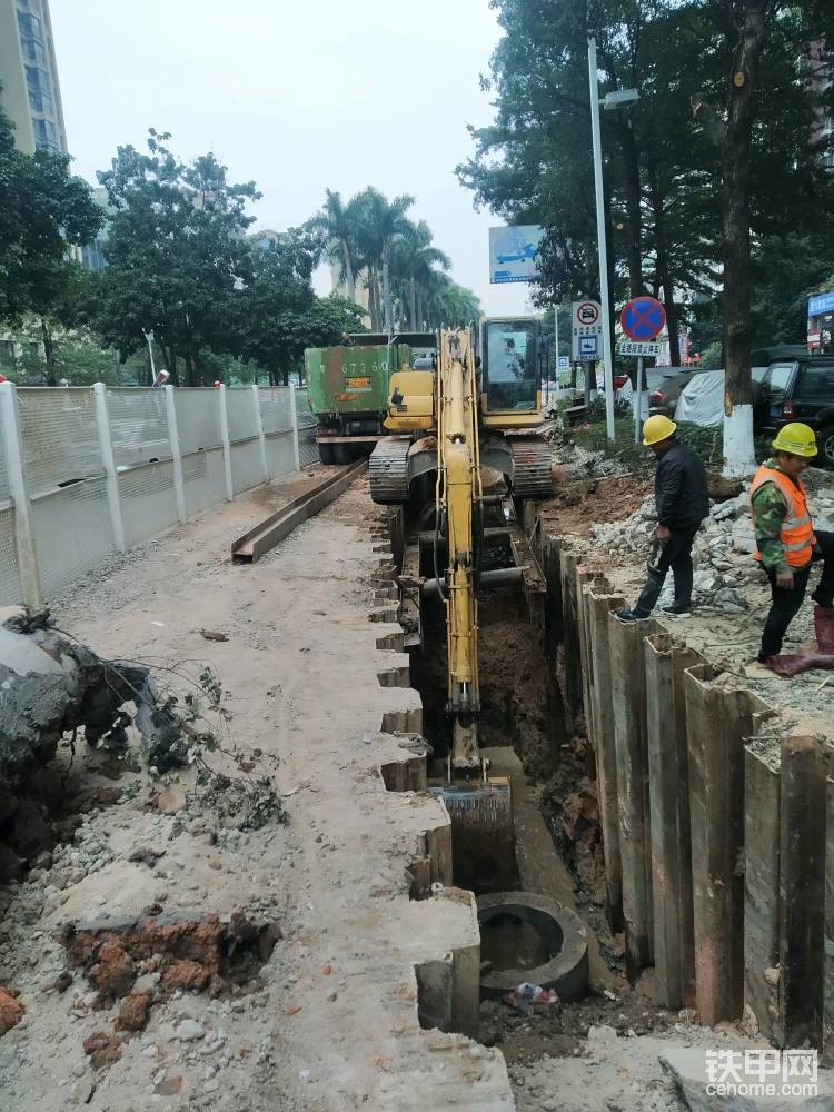

今天在大马路边装路沿石上环保车。快下班了,看看他们挖管沟,这是小松220的挖机,沟槽两边全部打拉森钢板桩,挖机在钢板桩上走来走去,链板都有悬空。看着有点危险!

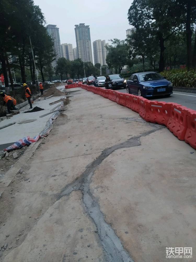

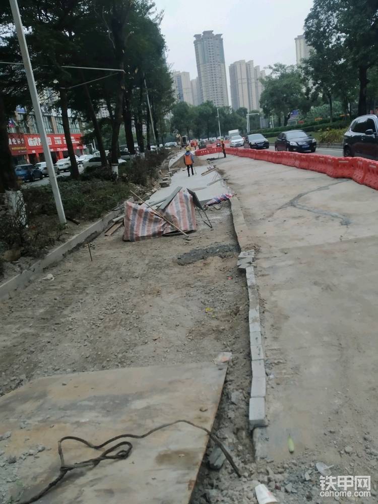

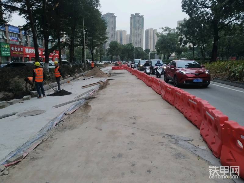

路面恢复重新浇筑是我们在做。
发现问题,提出问题,提供解决方案。当前原路面共有三副,埋管的是第一副,计划在埋管完成,路面恢复后,开挖沉降被破坏的第二副。在开挖第二副的时候,第一副和第三副路面,交警要求可以正常通车。这条路车流量极大,正常通行都交通压力很大,现在由于施工,每天早晚高峰都需要交警指挥交通,其余时段,公司派人进行交通疏导。
问题就在这里,由于路面宽度仅三米左右,在保证第一副和第三副通车的情况下,如何对第二副进行施工?
路面破碎,没问题。路面恢复,没问题。问题就在于,如何挖取第二副破碎后的水泥块。环保车站挖机前面的话,一车装不了多少。站挖机后面,则挖机无法进行旋转装车。
提出解决方案,趁现在第一副还在施工的时候,直接将第二副破碎,挖除装车。这样还有个好处,可以有效减少施工期限。
