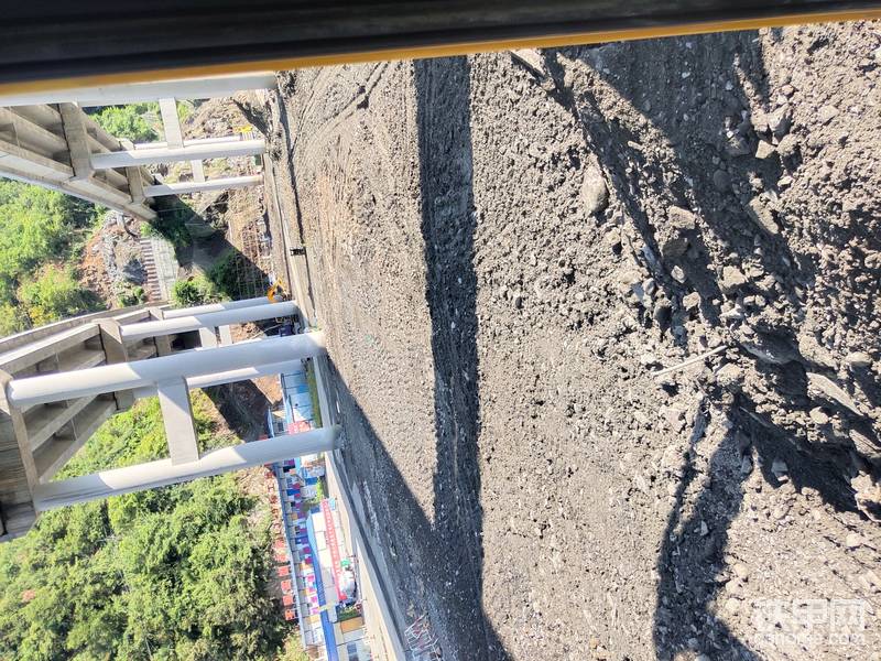

不知不觉8年了。期间经历过的大大小小的各种突发状况等等。。。在这里大概给各位挖友简单分享一下找平经验 操作。欢迎各位老司机来补充,交流交流经验。话不多说,直奔主题。首先那当然是基础中的基础,找平。毫无疑问,找平可以说是挖机所有技巧当中最最常见的,也是重中之重的。找平可以说是衡量一名机手的技术标准,一名好的机手,找平肯定是不会差的。眼力,操作缺一不可。找平大同小异,这里就不简单介绍了。只说笼统的几个重点。毫无疑问,能从左到右找平,绝不从右到左找平,这是因为左侧是驾驶室,能更好的看清整个找平的地方。这里说一点如何避免落地成坑。只有两种方法。一个是离地一点距离直接伸完二臂回拉,二是伸完二臂离地一些距离回拉轻微收斗。自己适合哪种,就选择哪种,并无多少区别。只不过第二种是稍微难度大一点,但能更好的微操,掌控。至于带不带旋转,这个因人而异,都是随便的。直到练习到,一堆松土或者沙子,落地没有坑,能完美连接到前面的线条才能算成功。找平,相信大家都不陌生,但是如何找参照物,以及没有参照物如何处理这里给大家简单说一下。毕竟很多时候,参照物不是准确的,或者压根就没有参照物。还有就是平的场地非常宽又长如何处理。有参照物的不多说,直接跟着平就是。没有参照物的,而且特别宽长,又没人放点,放线的,那么我们依照视野从左到右开始找平。或者眼力实在差一点的,直接从左到右,找出一个小平面。然后接着前面找平。眼力可以的,直接从左边往后直接找平。大面积,眼睛一定是要看整个平面的,而不是盯着抖子那一块。依次,左边找平,然后右边找平,需要注意的是,左边一定要找平好,左右连接处一定要仔细看好,不然就会形成一个不平的缝。以上就是大概找平的方法。接下来,那当然是升级版,精细找平。精细找平,斗齿印是肯定不能有的。这时候就有人会问,新斗齿,斗齿长,斗齿特别尖怎么办。这点我会做出解答。精细找平中,无论斗齿长短都是无所谓的,只不过把控收斗的操作罢了。想要不留斗齿印,那么改变抖子找平的角度是必须的。也就是说收斗,让斗齿不要刮地面,而且靠斗齿间距中的地方刮平的,当然不是平放抖子回拉。此方法无论斗齿长短都实用。当然想要精细找平,一拉一推的动作是必不可少的,技术好的,指头大的石头都是可以找平出来的。切记,精细找平是柔顺,而不是刚猛,考验微操。酒喝多了,暂时就讲到这里吧。没找到图,大家将就看一下几年前随便找平的照片,有些不平,大家见谅
