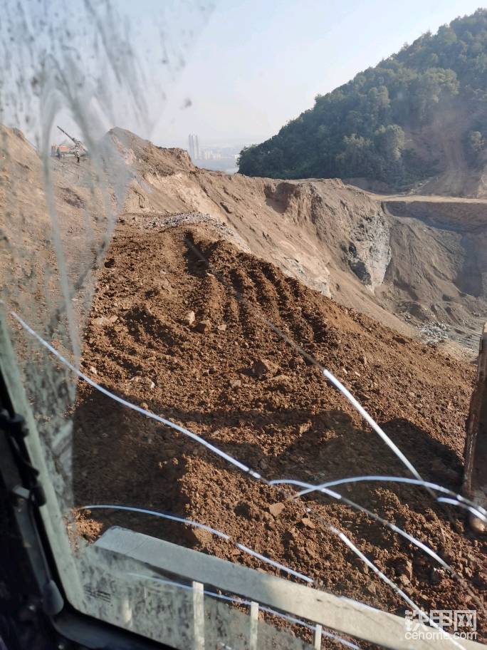

我们把首层土先基本摊平,便于后面站机位,这个坡的面,比例,都没有具体标高图纸,基本理解安全员意思就行了。

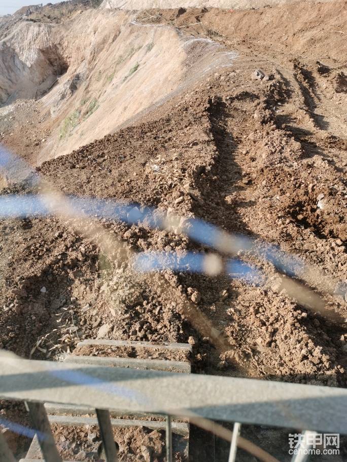

我们将大土往下层甩,把下面层的站机位也准备好了,375还是大了点,土少了,很多地方不够站机,只能勉强挠一下。

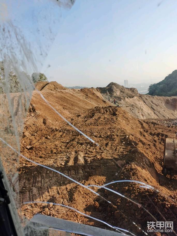

把机位做好了,到上面开始收坡,正规刷坡,要先把顶面和底面平场做好,撒白灰,然后按施工员的比例放坡,我这个自由发挥。收坡的时候记得下铲要轻。

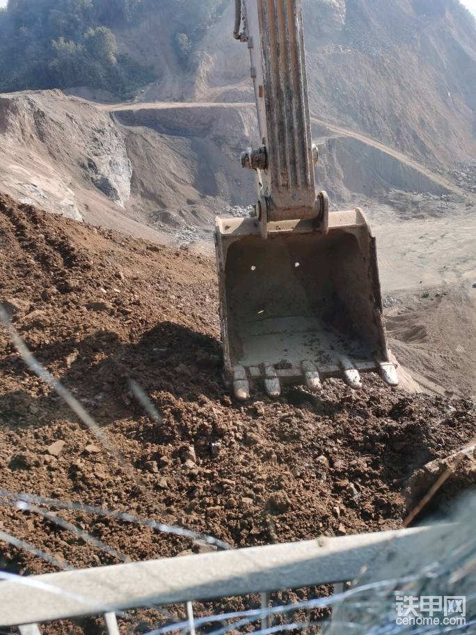

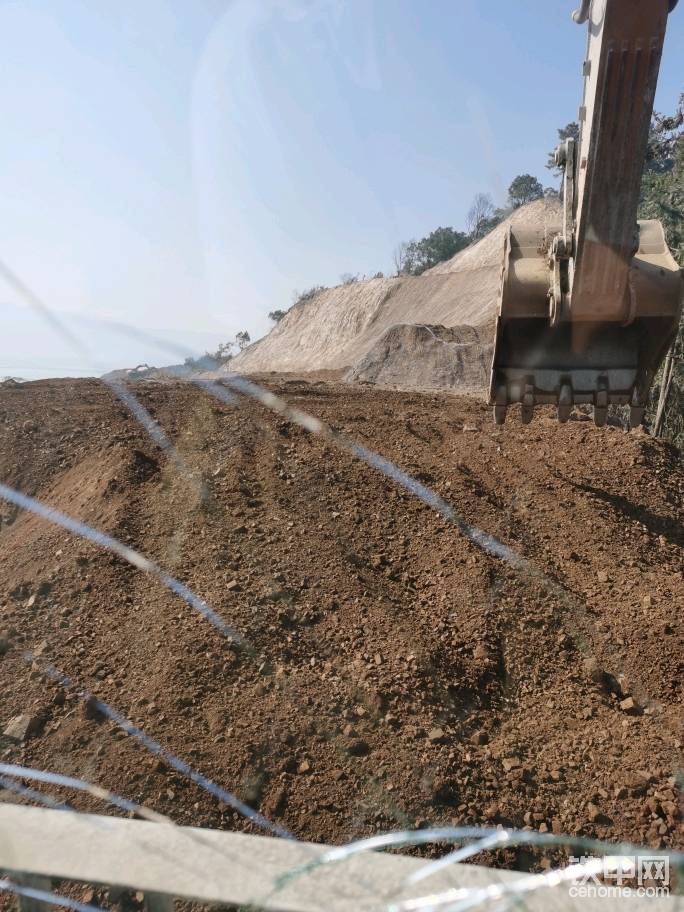

        刷坡的正确角度,履带与坡面平行,大臂成90度夹角。坐在驾驶室,大臂在我们的右侧,我们感觉斗子稍微往右一点才是正确,刷坡的行走和坡面保持一致,不能动回转。收坡的动作要顺当,七个油就行,每次可以压一个牙在上个坡面,美观又实用。
到了第二台阶,没有线。先用履带沿着没刷完的坡沿走一遍,完了把挖机攒到外面,斗子靠着履带锤子挖下去,履带沿着走的老路退着收边。留一个机位不收,挖机下去,等下还要刷完坡从那里倒着退上来。

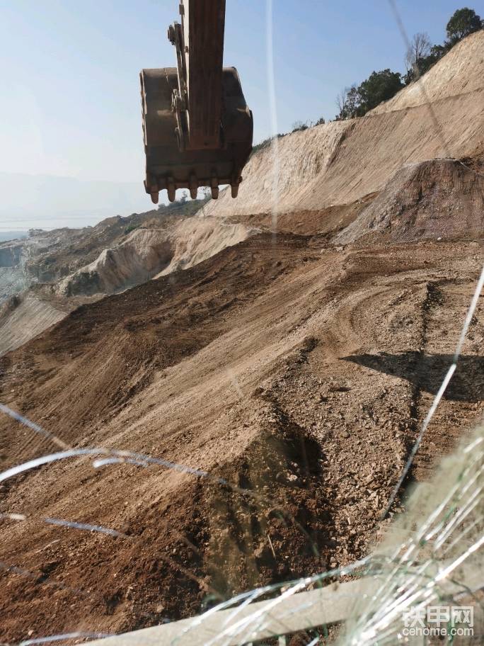

下到第三层,有的地方已经出现石头,估计刷不了了,把斗子外沿的土大概推推,履带对着悬崖,用牙挑坡面上不稳当的石头,高低不平不好看,还影响下面接坡。大致推成一个面就行了,下面的再搭个台子把没有接顺的稍微接一下,方便挂网片。
