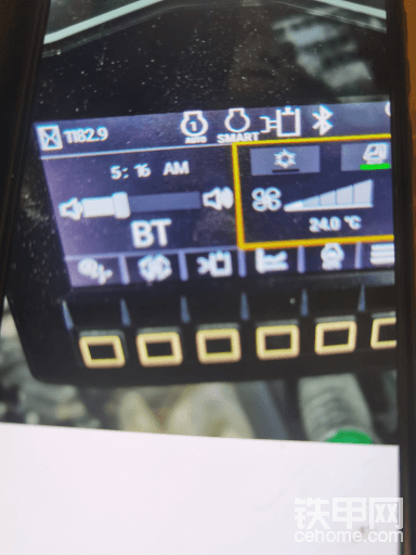

价格方面嘛,每个地区都不同三十来万➕,先说说他的好吧,动力方面感觉够用也不会说没力的感觉,反正卡特机给我感觉就是做苦力活的,每个人不一样感觉吧,哈哈,驾驶室静音很不错,可以连接蓝牙,很方便,也有两个充电口,这个机子总共7个油,我平时轻活3个,重的4个油,基本上没用过5个油吧,这个每个人开机器要的速度不一样,反正一箱油我能做最低不少于38个小时。接下来说说不足的地方吧。

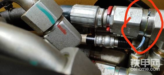

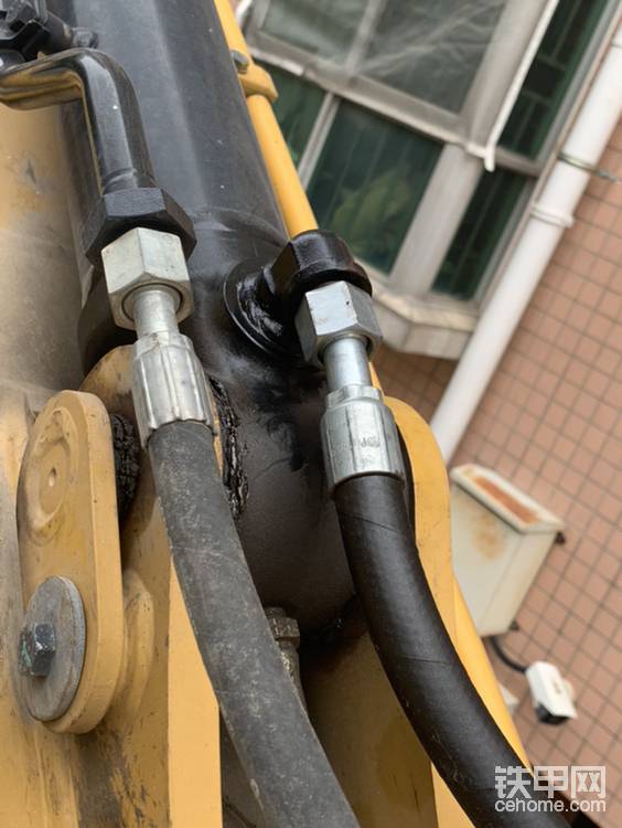

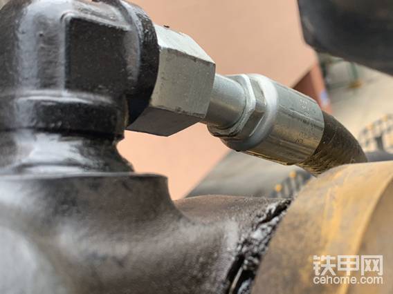

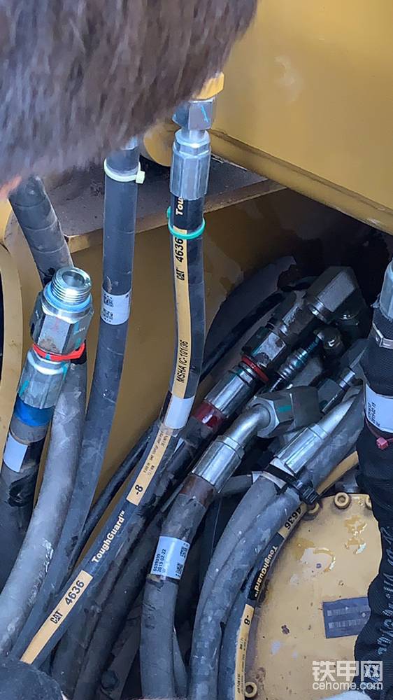

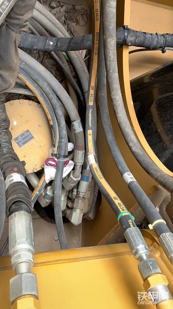

9,油管很多机友反应大臂底下旋转马达那里很多个管都是松的,买回来很多直接爆了油封漏油,还有就是中油缸上面那个管漏油,刚好到了保修期内才发现,只能自己倒霉哪天有空再去换了,还有机友反应散热器底下有个管容易摸破,建议垫点东西,到时候找下机友们反应的图片给你们看看。反正油管使用的感觉不太好,虽然说是原厂的。

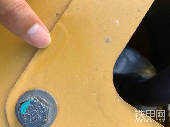

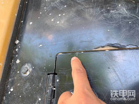

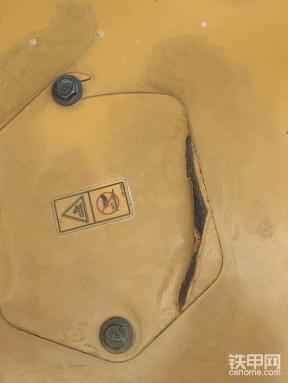

10,油漆方面,最吐槽就是这个,整个机器油漆方面最差,做工最差,还没到一年哪里都爆裂掉漆了,底板很不用说了,基本油箱附近还有后面烟管盖子还有水箱盖子上面。自己搞点漆喷喷吧。
