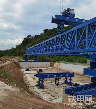

架桥机就是将提前制作好的预制梁放在桥墩上的设备,架桥机属于重工设备,它的主要功能就是将预制梁提起然后放到相应的位置上。
架桥机的结构组成相对来说比较复杂
1.双箱梁结构的承载主梁叫做机臂
2.起重小车,一般架桥机都会配备两台有各自行走结构的起重小车。
3.一号柱,支撑在前方墩台上的为架桥机的前支腿,也叫做一号柱。
4. 二号柱,为“O”形门架结构的是二号柱,是架桥机结构中的刚性支腿
5.三号柱,三号柱有两种支撑工位,分为宽式支撑和窄式支撑。
架桥机为拆装式的结构,使用中可根据自己的要求对架桥机进行局部改造,因此他适应现场的能力比较强。架桥机在中支腿的部位设计了液压升降装置,实现了前支腿架梁作业的垂直性这一功能,并可以在一定范围内对各支腿的反力进行调节,因此对所架箱梁的承载力要求比较低。
这是架桥机的大体结构组成。
