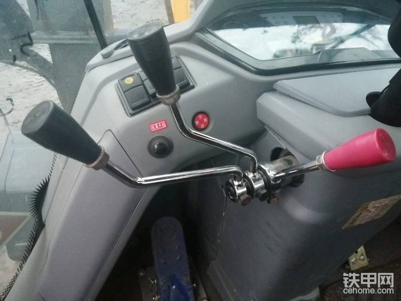

一次铲车行进时我手贱去换红色高低速档杆,结果变速箱听到异响,然后车熄火。从那一次之后,启动铲车后在其他两根档杆(黑色前进后退档杆,黑色高低速档杆)没处于空挡的情况下去换红色高低速档杆,就会听到变速箱异响,然后车熄火; 而且如果停车时把红色高低速档杆切换到空挡,再次启动铲车后,红色的高低速档杆可能没法拉到低速档(其他两根档杆空挡情况下),因为拉不动,只能拉到高速档让车子动一下,找个地方停稳踩着刹车才能把红色高低速档杆拉到低速档;还有,如果停车时红色档杆挂在空挡,如果红色档杆拉到低速档拉不动,就想办法动一下车轮,就拉得动了。
甲友们有何看法?变速箱是不是坏了?注:这台铲车应该是自动档。
