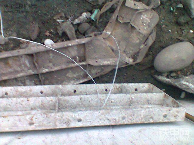

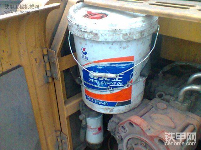

很多人和我一样遭遇过,打黄油或者修车后手脏了却连个水坑也没有的尴尬!有时挖机跑时间长了行走马达发烫却蛋疼的没水!今天下午没事弄了个破油桶自己加了个储水罐,瞎弄的大家别拍砖。当然也是一毛没花扒的尸体堆
压路机加完的机油桶洗干净

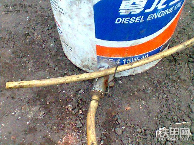

然后去报废车上卸个淋水器开关,就是那个椅子下面排开水开关

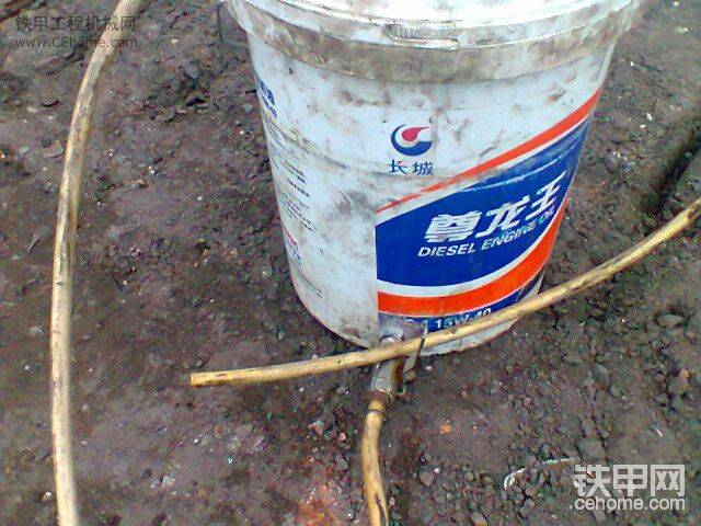

把桶割个洞,安上水开关。用胶沾牢。胶是物流公司修理厂偷的
试了一下不错不漏水

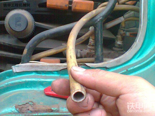

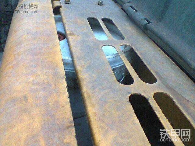

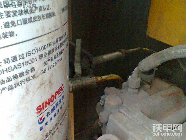

这车空间小开始想安在旋转马达旁边的可塞不进去塞进去有擦管子不合适,找了半天只有这合适凑合了
开关向里面要不关不上门

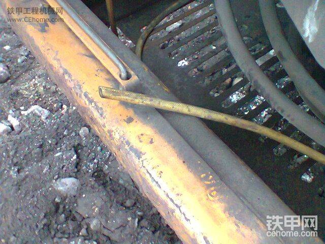

这是出水口
关上门正合适

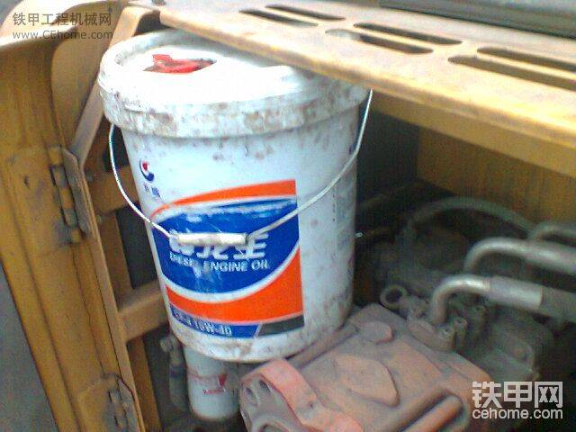

把倒油口向外面这样方便加水
现找的铁丝去固定,人家制模的铁丝被我扯了

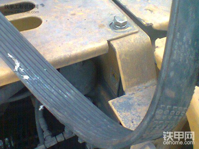

用铁丝和这根皮带一起固定油桶
新的一次也没用过的,在尸体堆找到的
这根也是一起找到的,留这下次做压缩机皮带
看这印子就是没破的
固定好了,就是有点难看

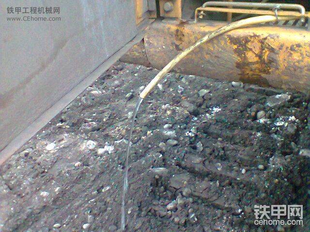

这是最后的效果,水流还挺大
弄好了之后叫替我干活的别人的徒弟下午干活注意下水温,而我嘛,又泡网吧找铁甲4群爷们扯淡了。五点半去看过,徒弟说水温是6格平时也就是5格6格的,显示器查了下88度,看了下水箱罩子有点脏我让徒弟把水箱那边的灰清扫了下明天再去看效果。。。。。。。。。
