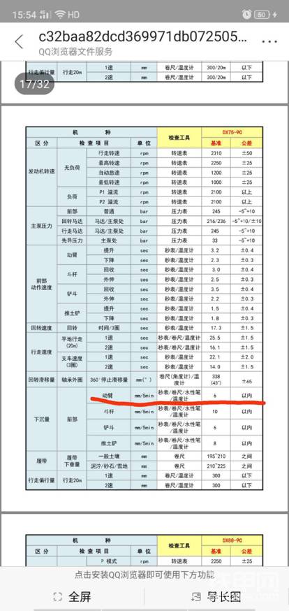

大家都过来看看今天5五月份买的75ACE一个多小时下沉20公分,要买个车的朋友们注意了,反正厂家说正常,我没见哪个二手挖掘机举着大臂卖车一宿抬一次大臂的
售后说了十分钟下沉1.2公分正常,一小时就是6公分,大臂油缸一共80多公分,掉一半就跟地面平了,也就是掉40多公分就跟地面平了,差不多6个多小时就掉到地平了,一宿就可能会沉到地平,这样正常

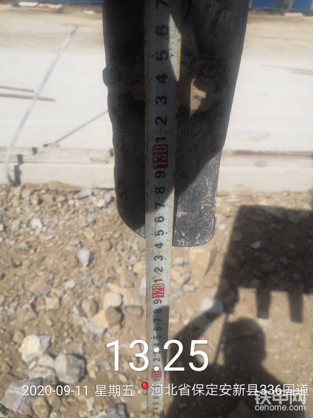

这是一宿测量的,明显的对比,下沉了一半
这是一宿测量的,明显的对比,下沉了一半

这是半个小时下沉的
这是半个小时下沉的
