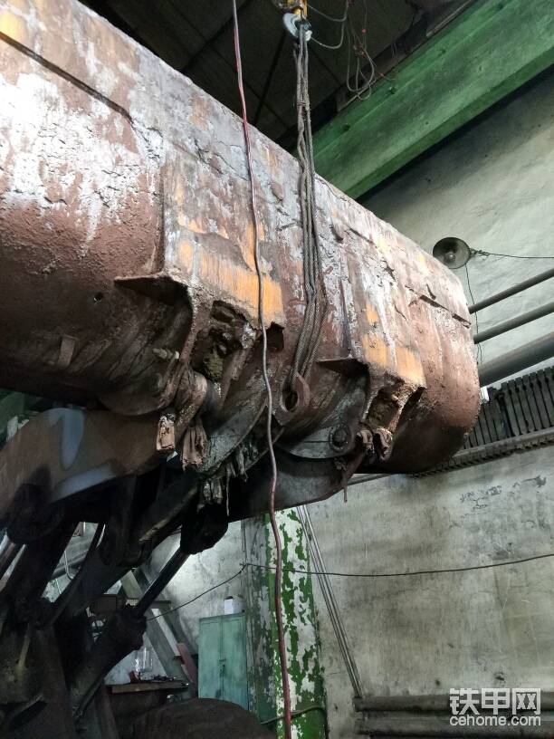

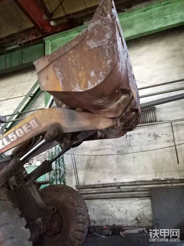

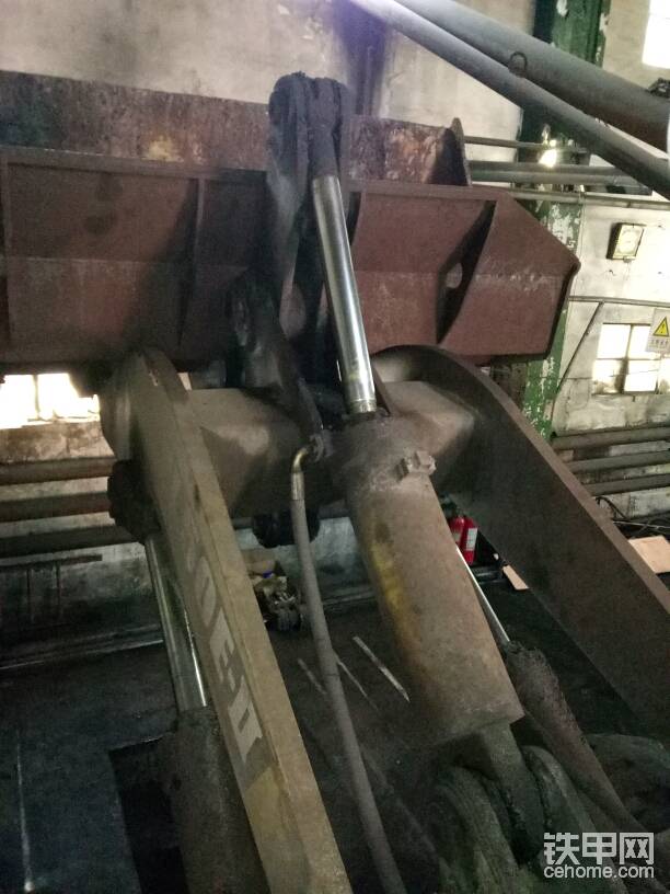

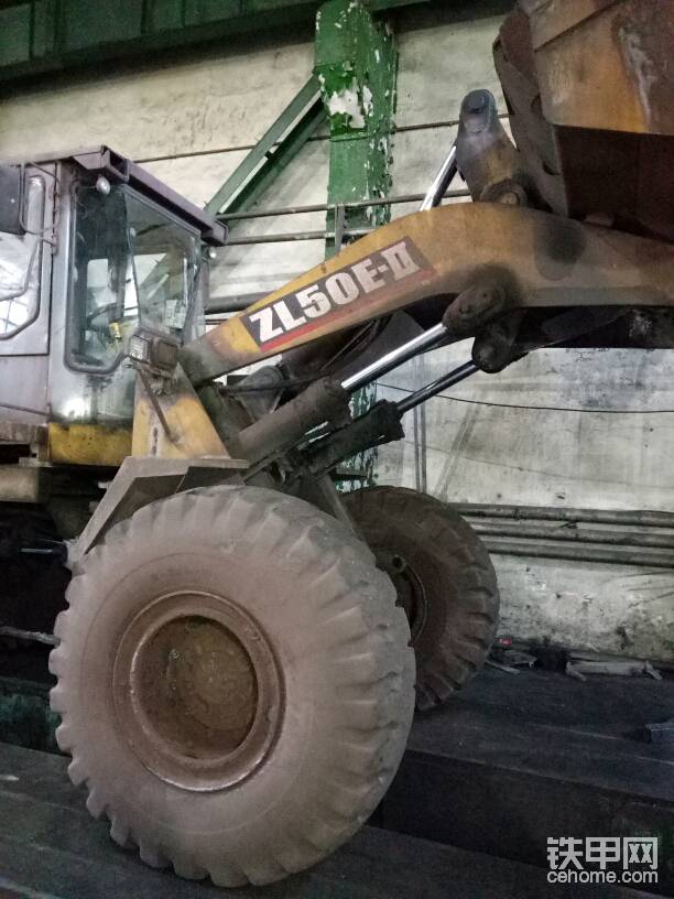

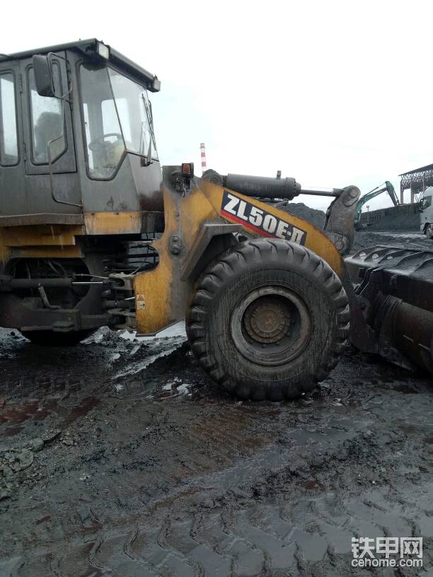

近日接修一台成工50E装载机,故障是干活途中大臂放不下,还漏油,被别的车拖回来了。
就是这台车,铲放不下来,只能高举着。
就是这台车,铲放不下来,只能高举着。
侧面看看。
侧面看看。
上面看下,呀,都这样了。
上面看下,呀,都这样了。

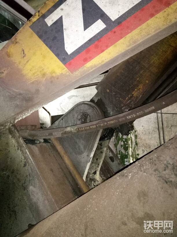

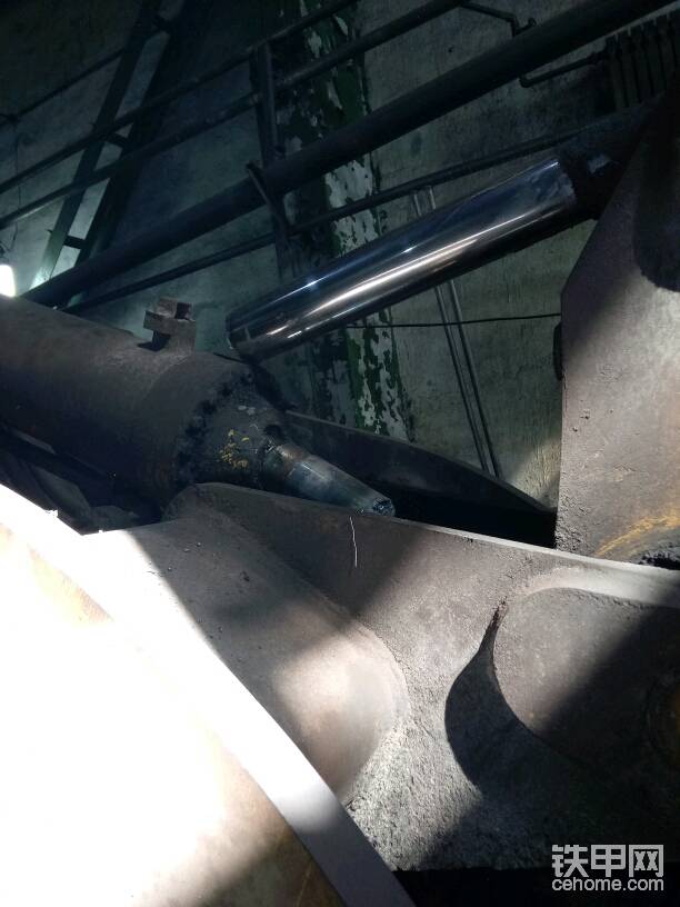

杆弯了,呵呵。
杆弯了,呵呵。
试驾一下,但不能着车,否则你懂的,但大臂放不下,初步诊断拉杆卡住了。

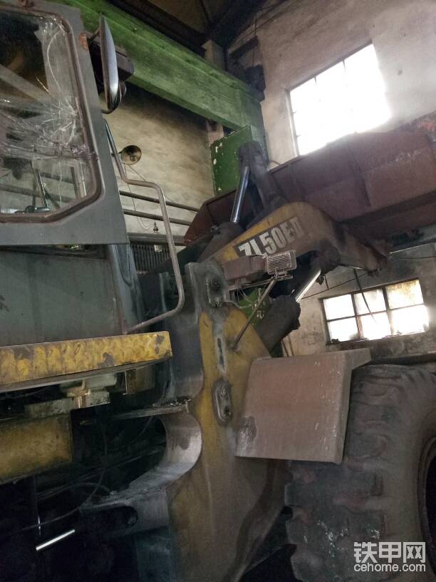

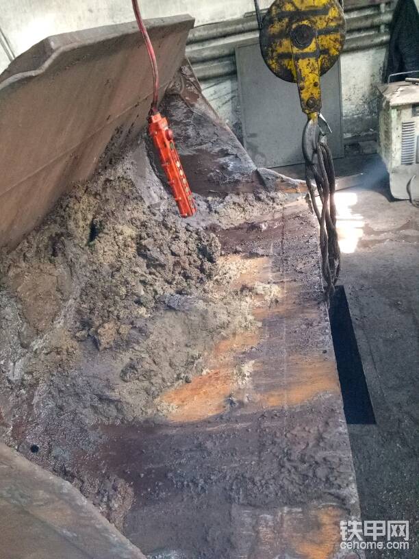

正好有吊环,直接用天车吊。吊的力度是刚好铲斗起来一点点。
吊好了,也不怕它掉下来,同助手商议,先打掉这个销子,好让摇臂放松放松,但是使足了劲却打不动,哈哈。
家伙什。
家伙什。
这回换个地方砸,但还是砸不动,看来卡得不轻呀,只好作罢,另想办法。

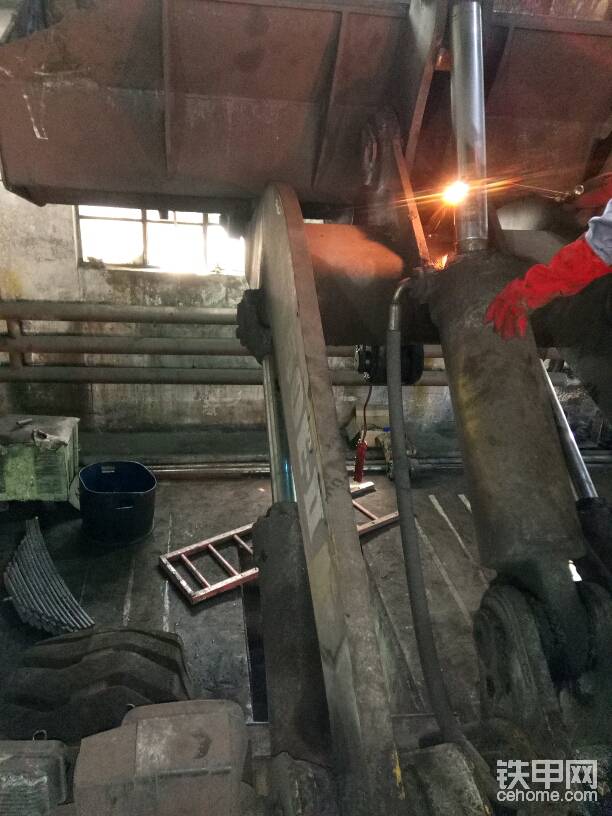

听取了同行的建议,在征得领导同意的前提下,找来一位经验丰富的焊工师傅,准备割活塞杆,因为这活比较危险,所以我们作了充分的准备工作,不知道割完了油缸会不会反弹,会不会对气割工造成伤害,都是未知数,我爬上车站在焊工身后用手扶着他。最后快割完了,他换了个姿势,站在侧面去割,这样能防止意外。

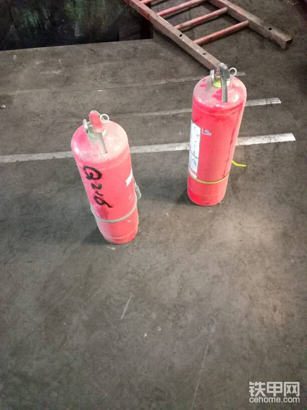

连灭火器都准备好了。
连灭火器都准备好了。

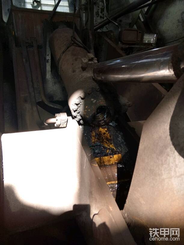

终于割折了,还好油缸和活塞杆没有反弹,这两个断口顶在一起,无论我上升还是下降天车,这铲斗是纹丝不动。最后我用一根很长的橇棍别着。把断口错开,慢慢放大臂(操纵杆和天车一起落),才算把大臂落了下来。
终于落下来了。
终于落下来了。

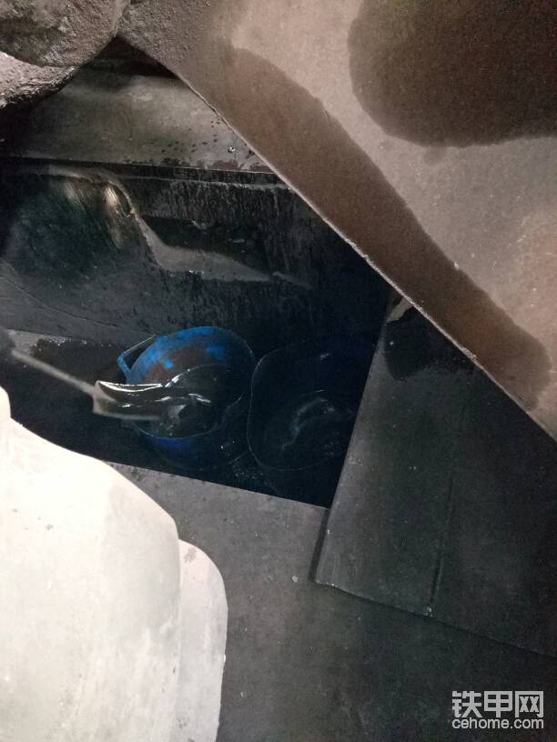

大臂落下的同时,也淌了好多油,这是同伴在清理。

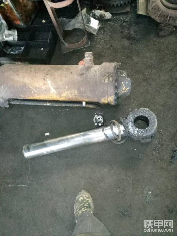

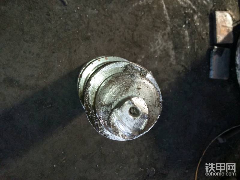

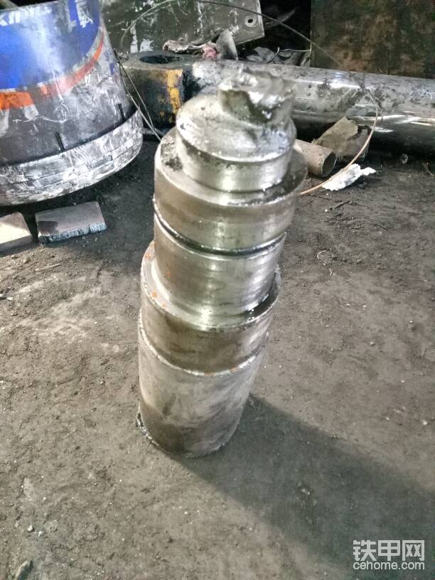

紧接着,我开始用天车吊起油缸,准备拆油管,这时断头竟然掉了出来,叮叮当当掉地沟里了,我想起在地沟里的同伴,喊了句“小心”,也不赶趟了。幸亏他在车后,离得远,不然后果不堪设想。我也是惊出一身冷汗,它怎么掉出来了?
就是它了。
就是它了。
这断头好奇怪。
这断头好奇怪。

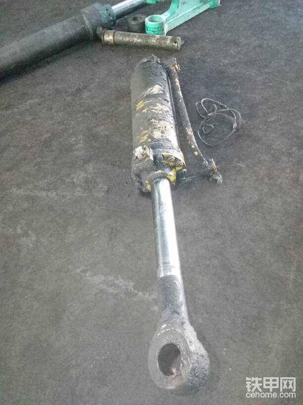

全拆下来了,以后有时间再研究吧,有可能会成为废铁。
找到一个备用油缸。
找到一个备用油缸。
安装完毕,跟大家见个面,这是在现场,由于有另外的修理任务,也就没顾上拍安装的过程,敬请大家原谅。
