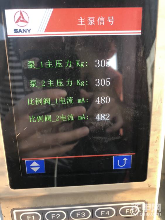

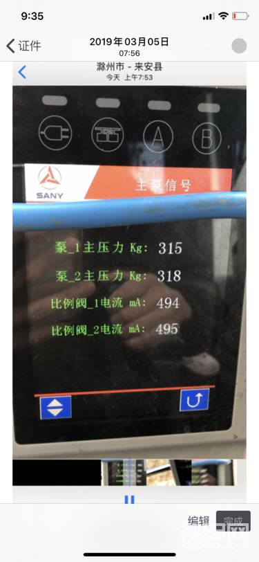

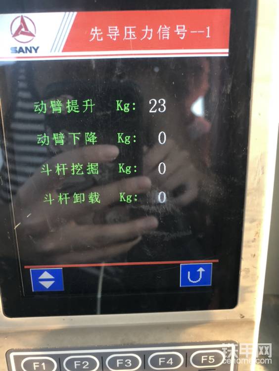

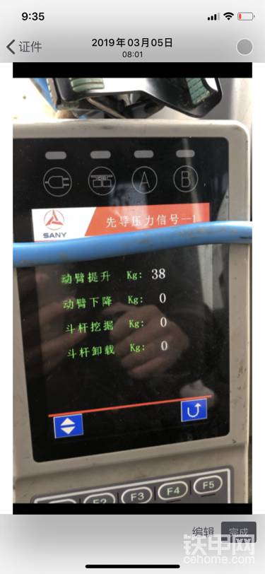

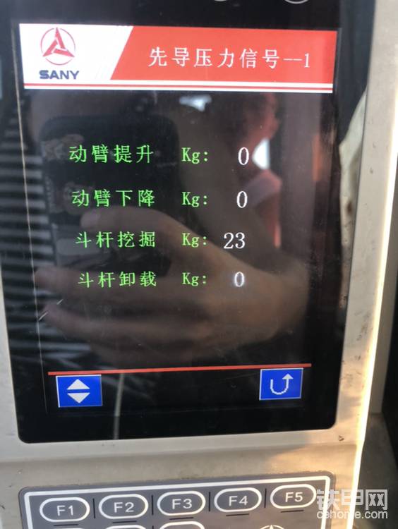

我的13年三一215杠九,一万四小时了。现在机子感觉没以前有劲了,还冒黑烟。液压泵,发动机都没动过。去年中臂拉缸一次,阀杆卡了,拿出来打磨后中臂速度明显变慢,中臂先导压力也变低至23!以前所有动作先导压力都是38,打磨阀杆后当时只有中臂的先导压力下滑至23,其他动作先导压力还都是38
到了今年抬大臂也变慢了好多,先导压力除了行走是37,其他的都变成23了。水温,液压油温度都不高,手柄子弹头都换过,自己换的不同的副厂的,当时换过一切正常。希望有了解的大师能指点一二,谢谢 谢谢了🙏
