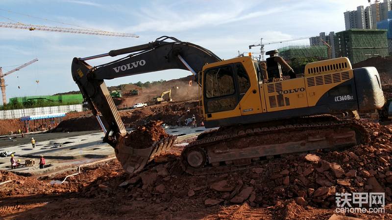

大家好   我有个沃尔沃360两年前买的   机子是12年的  干了一万多小时 三大件还好  没什么问题  挺干净的  就是转速不太稳定  正常的情况一打火台速就是800转  而我这个只有770—780转之间   干活也还算正常就是掉速  速度慢    掉速大概掉就是200转到300转之内 有时候用力的情况下它会掉速然后马上又弹起来的那种  这两天我们.油路,喷油嘴和液压还有空气压力和柴油压力传感器都搞了还是老样子不见好然后问修理工又说可能液压泵拉着了又调了一下液压泵还是老样子没问题然后问公司  公司推测又是发动机电脑版的可能然后今天又叫公司拿了一块发动机电脑版来试一下   又没问题  这两天头都搞大了   麻烦各位挖友你们有碰到这种情况吗?谢谢
