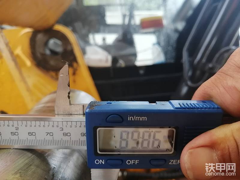

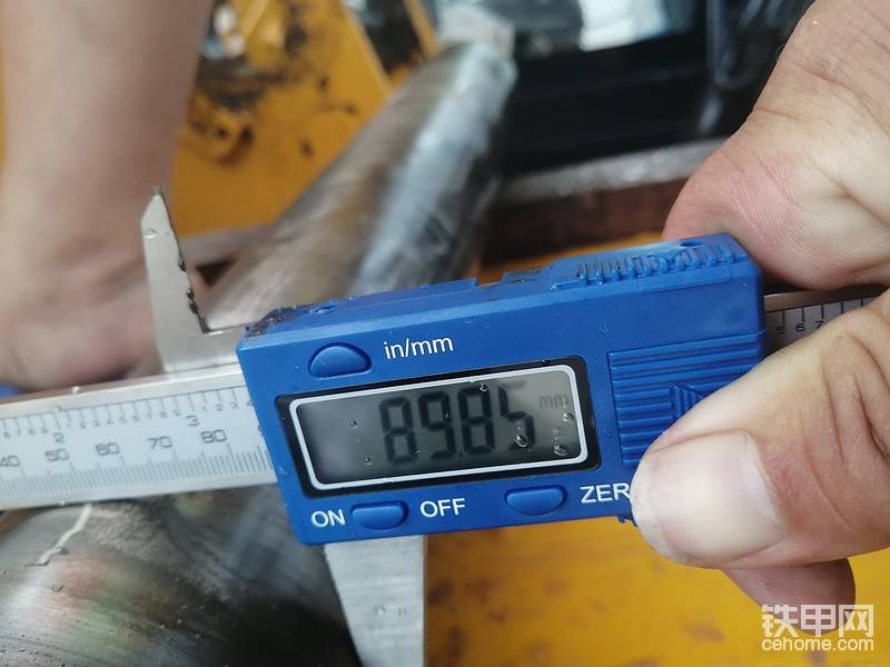

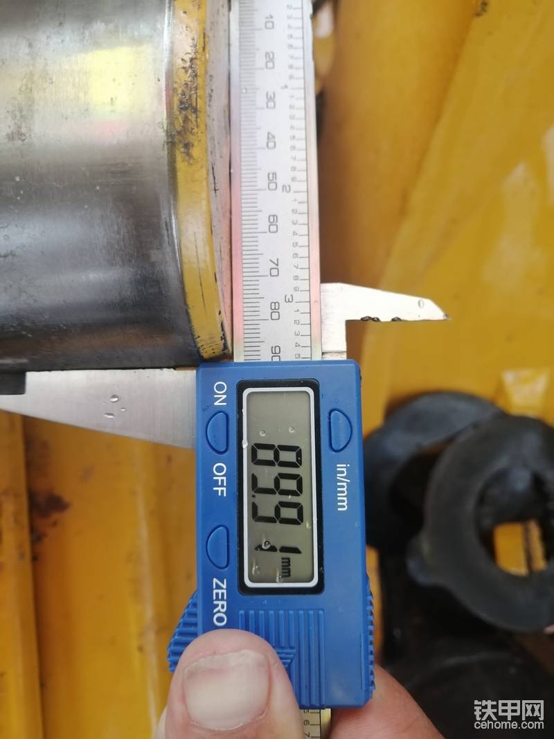

老板刚提了一台922e的机子,2020年7月2号拉到工地,广东中山买的,我是从一百多小时接手的,自己改的正反手,前后旋转是真的不好适应,开了两天感觉不顺手,别扭,到现在两百二十个小时了,说一下我的真实感受,大臂上下晃动明显,仔细看了一下,动臂销间隙得有一两毫米,我开挖机20年了,还真没见过新挖机动臂销有间隙的,又仔细看了一下大臂油缸,也有一两毫米的间隙,大小臂连接处间隙也很大,都不用看大臂支地都能很明显的感觉到有间隙,行走没劲,顿挫,兔子档需要反应一下才能快,不知道这是什么设计理念,替班干了八年开过几百台挖机,没有遇到过这样的,给售后打电话睁着眼说瞎话这是正常间隙,十丝以内算正常间隙一百丝也算吗?听售后的说法我感觉有点侮辱我二十年的驾龄。
八月一号不知道因为什么直接来个二级锁机,我就知道锁机是从一级开始,没有直接来个二级锁机,后来老板一直投诉售后,终于派了一个二手的修理工,来检测,也是睁着眼说瞎话,正常,正不正常看照片吧,动臂销都不是一个尺寸,柳工啊,真是无力吐槽,真的很垃圾。
