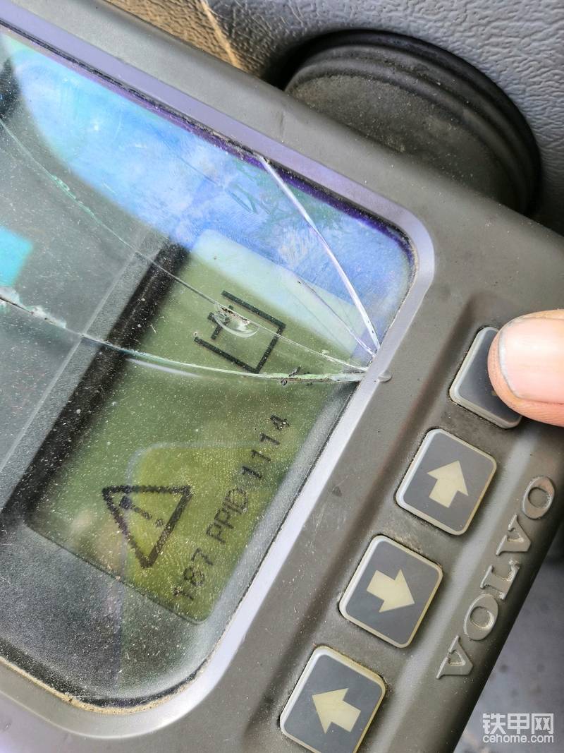

有一台沃尔沃460B车主说显示屏总是出现各种报警故障码,导致显示屏无法正常显示。
         到现场后观察显示屏共有五个故障码        1:187PPID1190-4动力换挡电磁阀线路故障
 2:187PPID1114-5液压风扇电磁阀线路故障
3:128PID97--1油水分离器传感器线路故

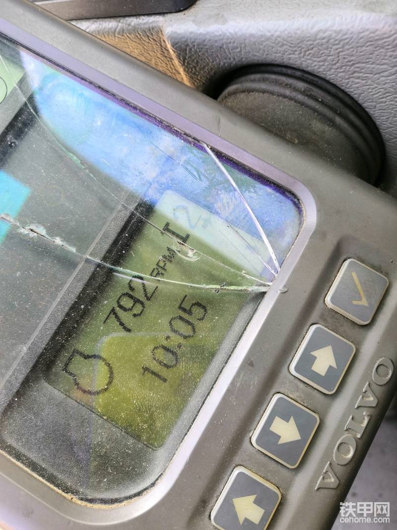

根据故障码的含义逐个的排除在检查第一个故障的时候发现动力换挡电磁阀的阻值不对,正常的阻值在17-20Ω之间,但是在电脑板的插头处测量阻值在60欧姆左右,检查电磁阀正常说明线路有接触不良的地方,检查发现插头内部有水导致接触不良。处理好启动发动机测试1:187PPID1190-4动力换挡电磁阀的故障排除了。

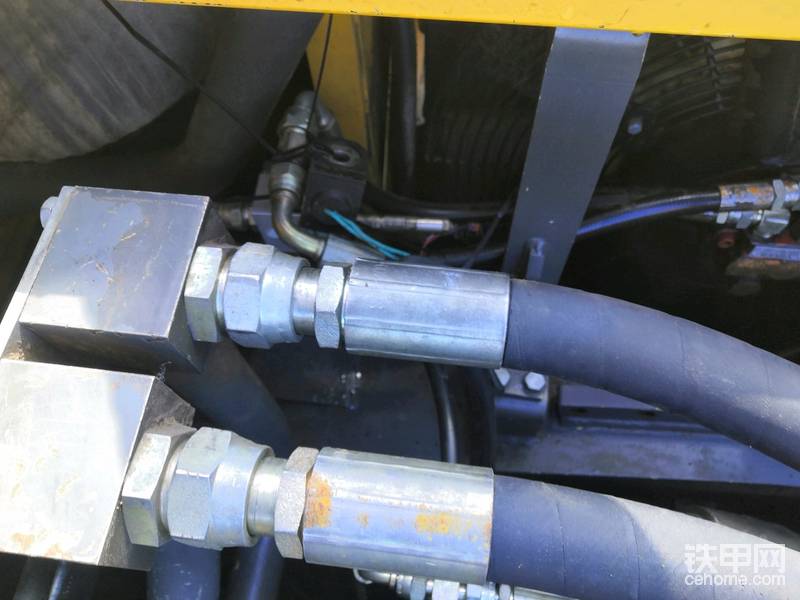

       再根据故障码187PPID1114-5液压风扇电磁阀故障提示进行检查发现控制风扇电磁阀已经没有了,只有一个孤零零的插头在风中摇晃。这个电磁阀的阻值正常是28--32欧姆之间找一个阻值一样的电磁阀,和原车插头对接就可以了。因为车主要求故障码报警全部解除,现场又没有配件只能采取替代法。有的车主不理解认为还有故障码报警就是没有给我修好。有的车主理解,因为配件没有。这个因人而异不做评价。
   第三个故障码排除,128PID97--1油水分离器传感器线路故障。找到油水分离器传感器线路用表测量发现传感器的5伏电压过低在检查时发现线路在换液压管路时损坏,修复测试正常。
液压风扇电磁阀替代品
液压风扇电磁阀替代品
