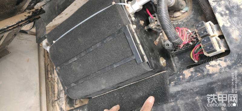

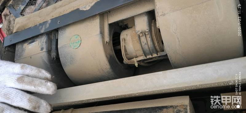

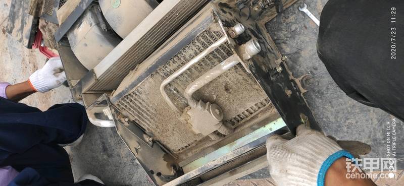

趁天阴赶紧收拾一下,不然天热了,空调不凉,老遭罪了。

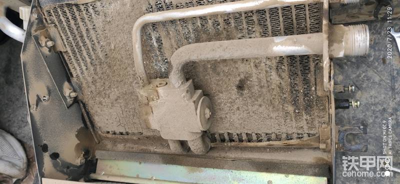

成功拆开一片狼藉啊。顺便完事,打扫一下驾驶室卫生。

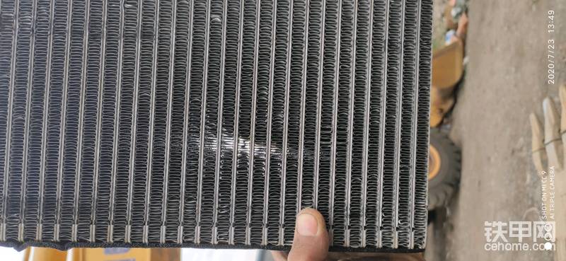

以上三张图片是打开后的效果,看看多脏。尤其空调的小冷排直接堵死了。

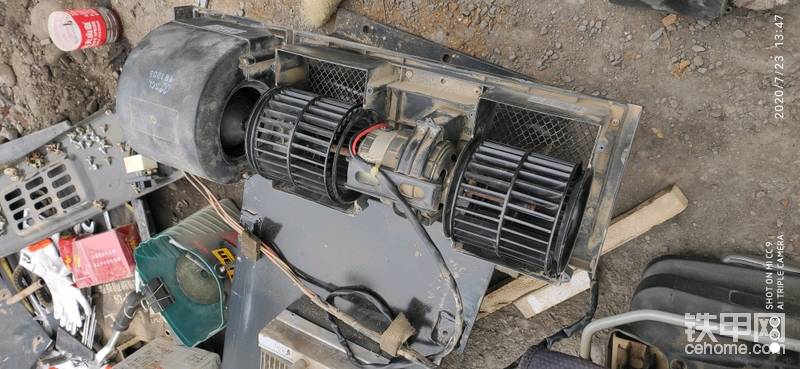

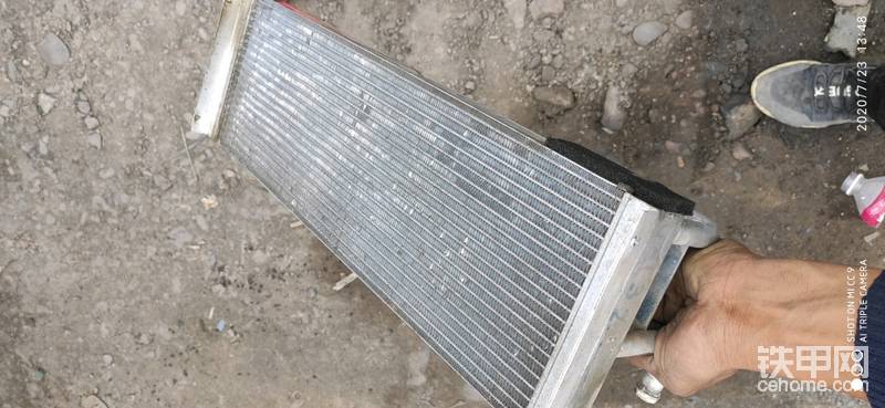

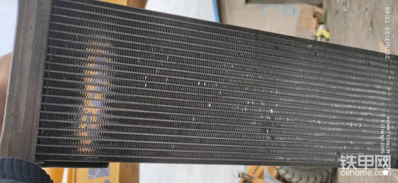

清洗过后的效果。
清洗过后的效果。
看看多干净,透光率好。
看看多干净,透光率好。

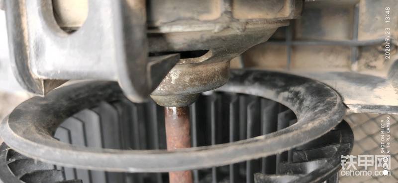

风机轴承上油 保养。
风机轴承上油 保养。

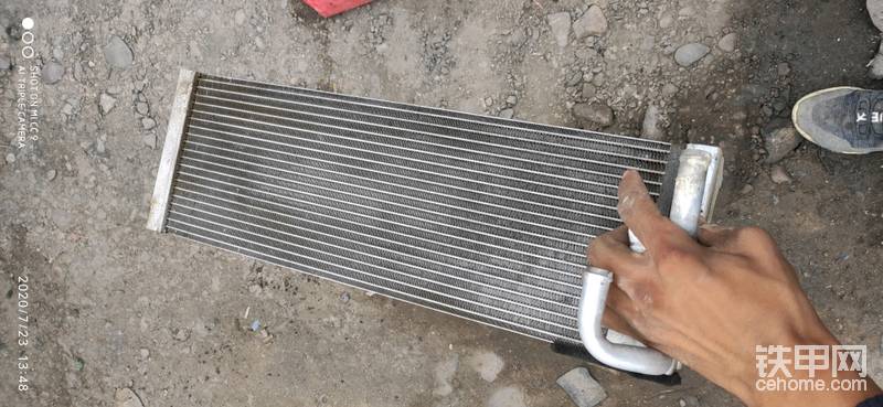

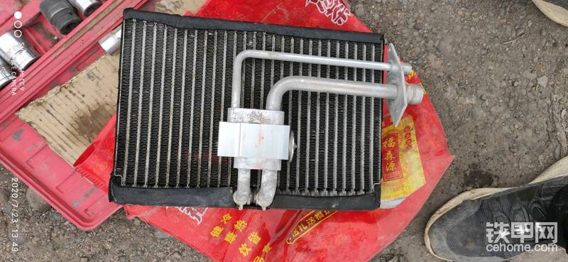

清洗过后的效果。
清洗过后的效果。
是不是比之前干净多了?
是不是比之前干净多了?

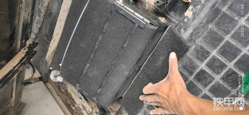

原车的空调滤网,密度不好,导致小冷排堵塞。

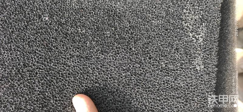

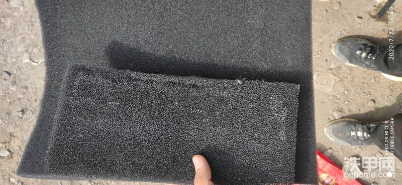

左边为原车,右边是即将替换他的看看密度。

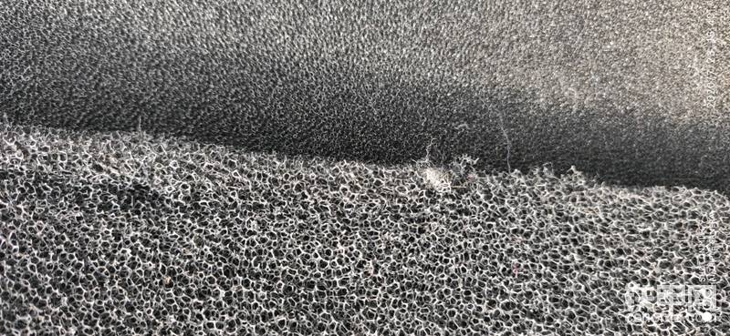

近距离。
近距离。

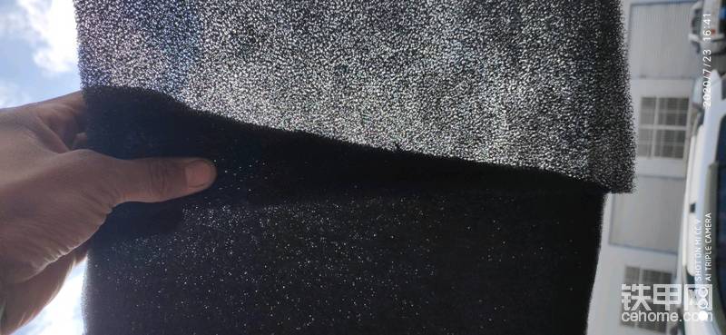

右边为原车透光率。密度不好,导致小冷排频繁堵塞。
成功更换,做一个大包围。😂
成功更换,做一个大包围。😂
效果还不错。更换上去的比原车的密度要好,很好的保护了小冷排的堵塞率。
