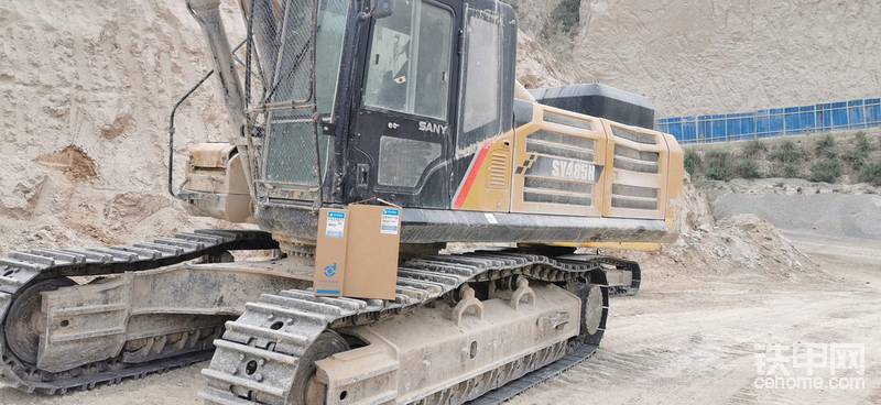

矿山霸主485H 霸气外露 ,帅

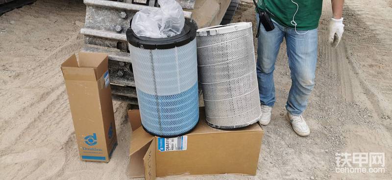

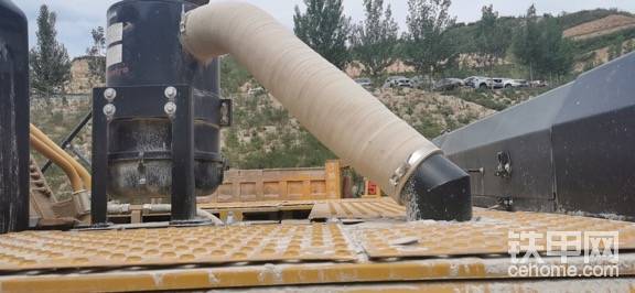

这次换个带导流膜的 Donaldson长效纳米空滤 ,矿上灰尘太大了,三天两头吹空滤耽误干活赚钱

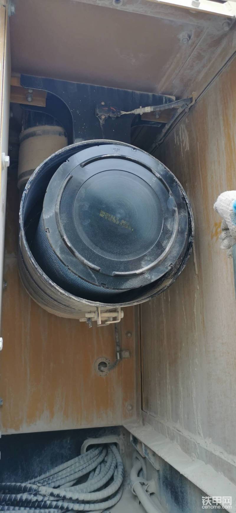

装好了 ,还是很简单的
装好了 ,还是很简单的

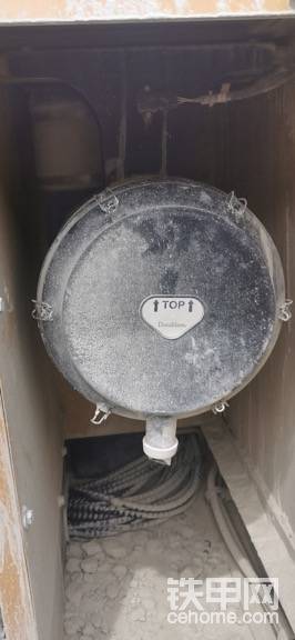

装好盖子,OK了
装好盖子,OK了

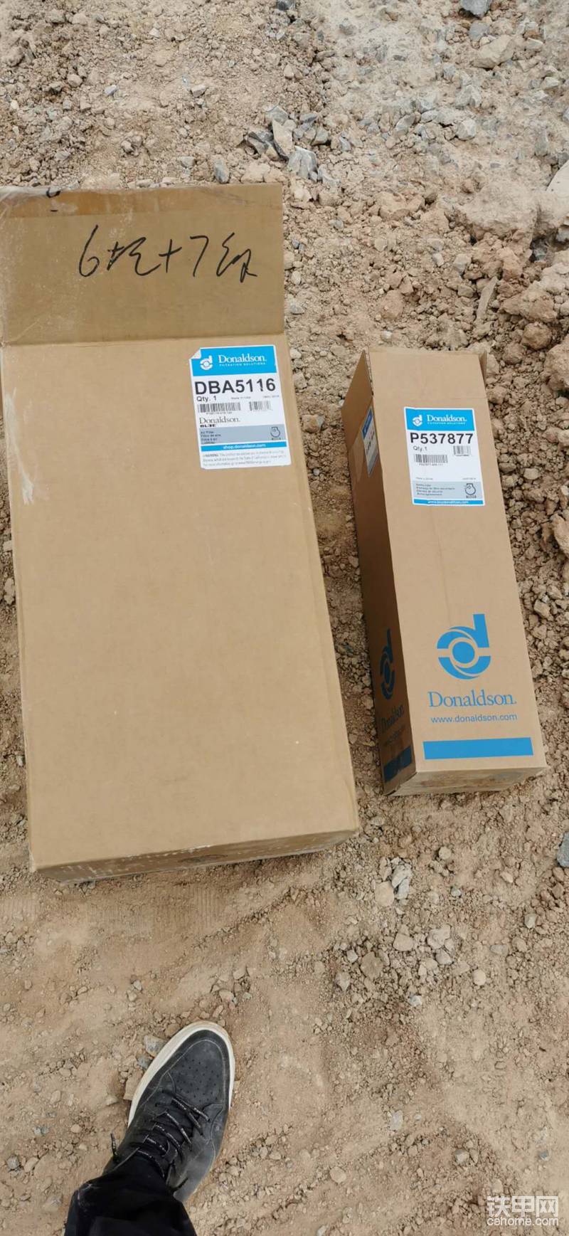

这2个纸盒子我拿回去卖废纸吧,<img class="smiley" src="/img/smiley/new/tiejia3.gif">有需要的机友照着这型号去买吧。
这2个纸盒子我拿回去卖废纸吧,有需要的机友照着这型号去买吧。
用了20来天,虽然还没报警,但心里慌啊,还是拆开看看,第一次拍灰,灰尘太大,用木棍多敲敲,效果不错,装上继续用
