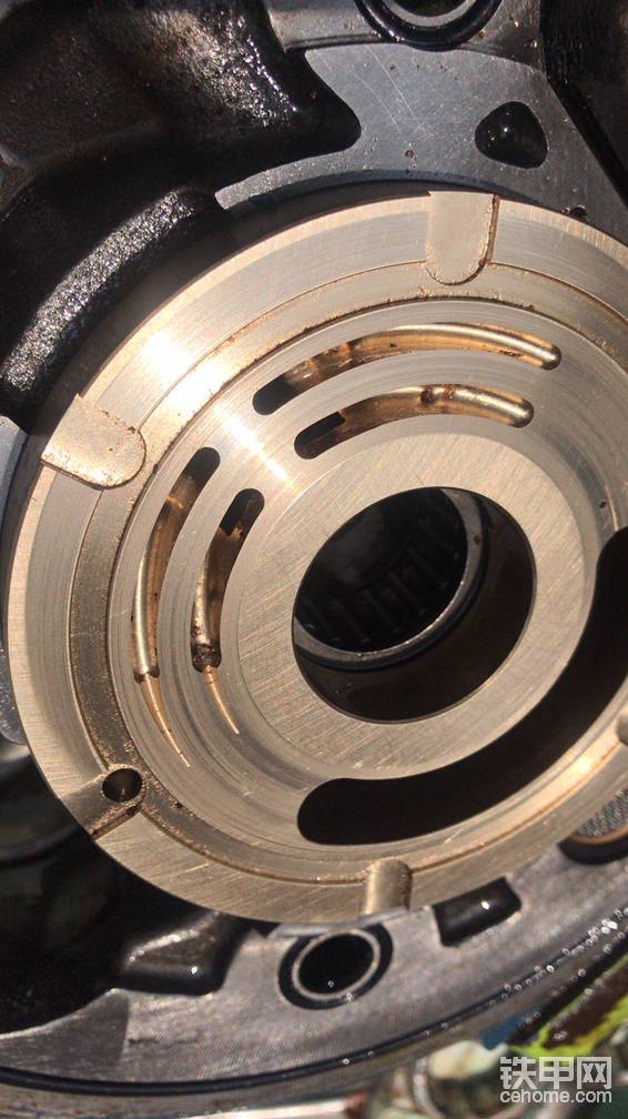

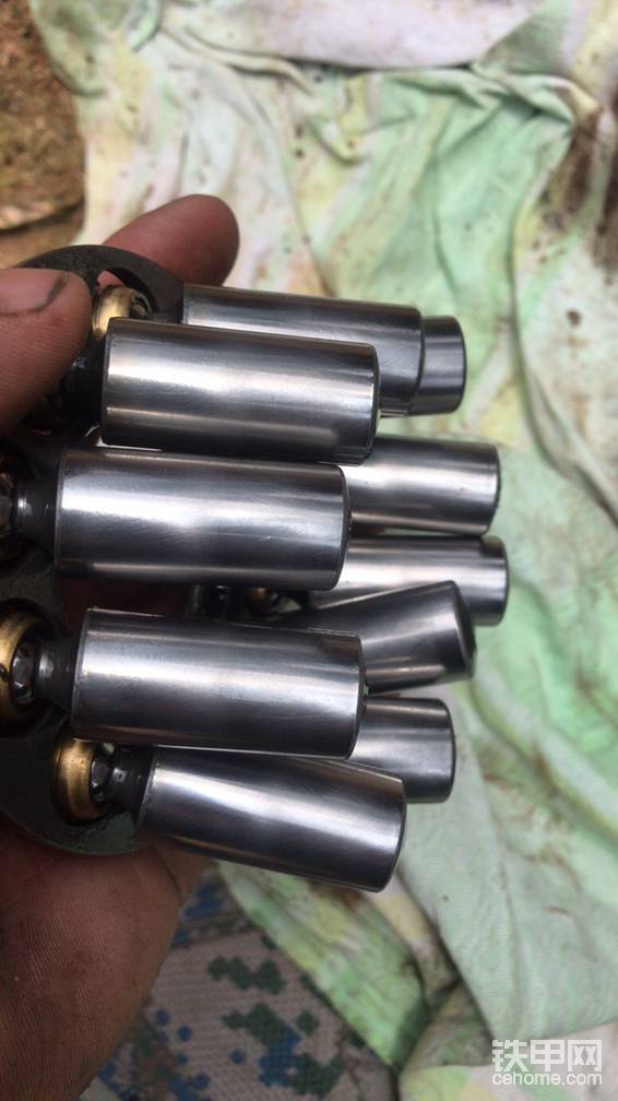

拆下来的液压泵,本来打算自己修一下,后来发现偏磨,想着泵也不贵,换了个国产泵,现在后悔了,泵没买好,里面滋滋想,才用了一个月
这是里面的柱塞,
这是里面的柱塞,

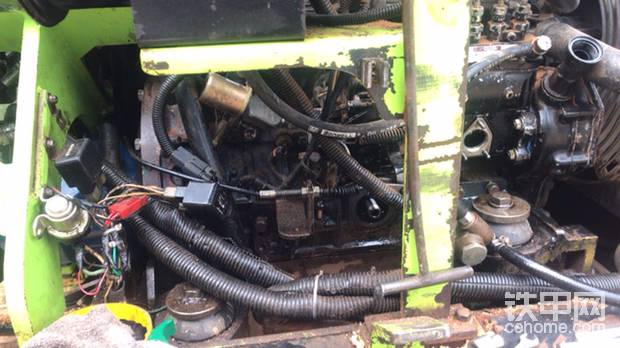

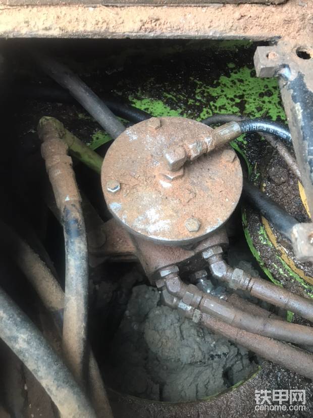

这是机器内部
这是机器内部

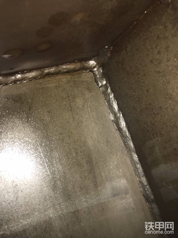

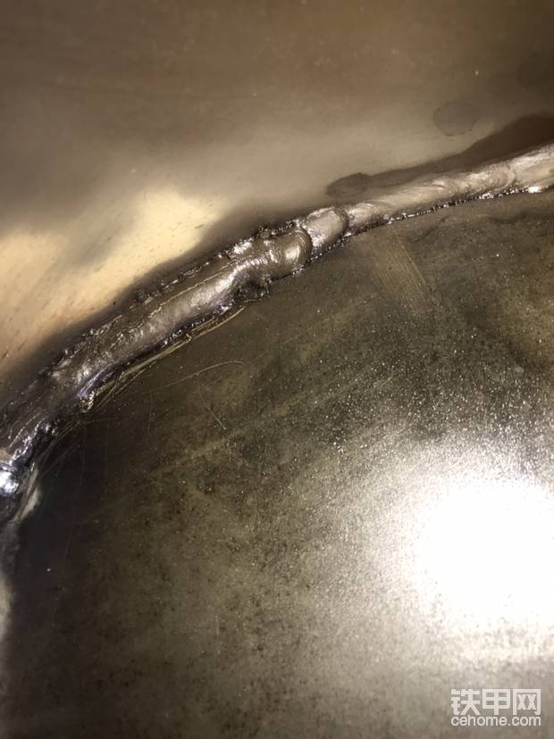

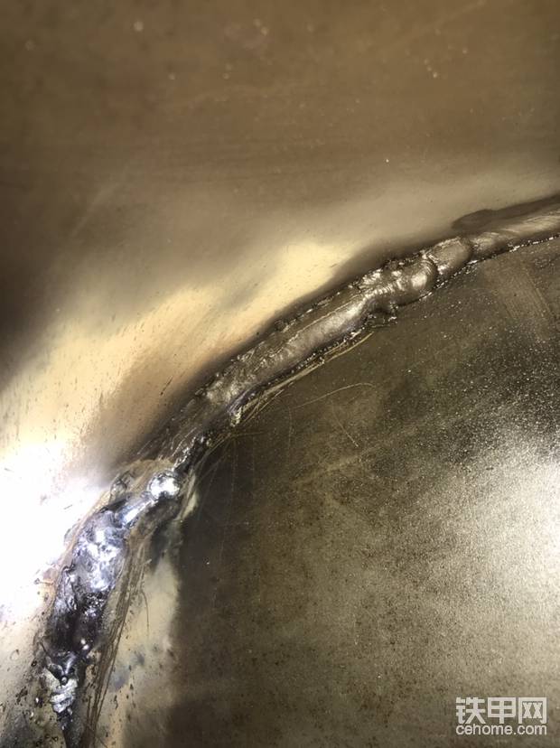

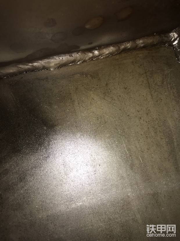

液压油箱里面开了,给两边都给焊了一下
液压油箱里面开了,给两边都给焊了一下

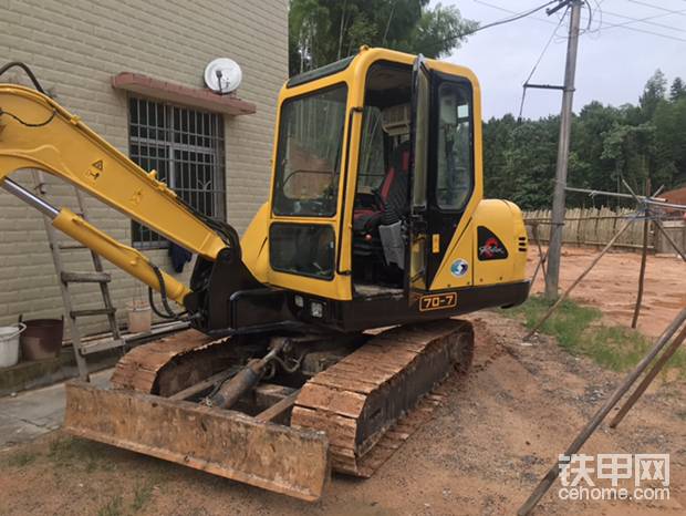

这是自己做完油漆的机器
这是自己做完油漆的机器

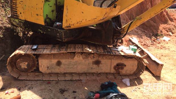

开始弄斗轴
开始弄斗轴

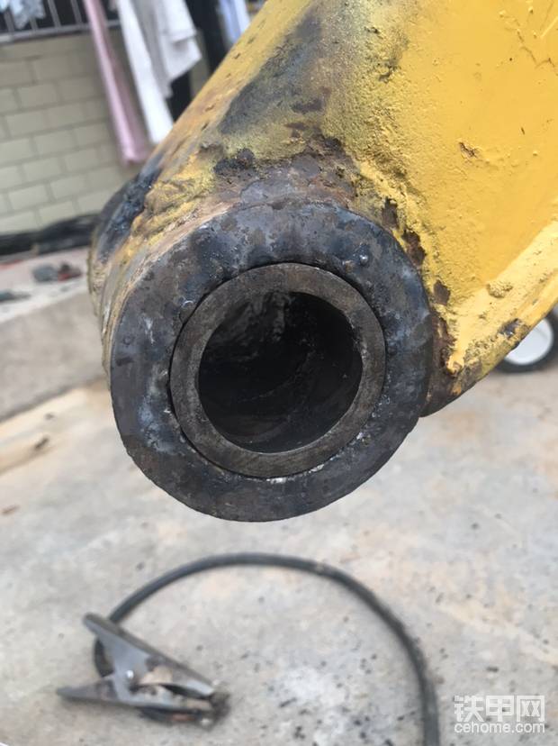

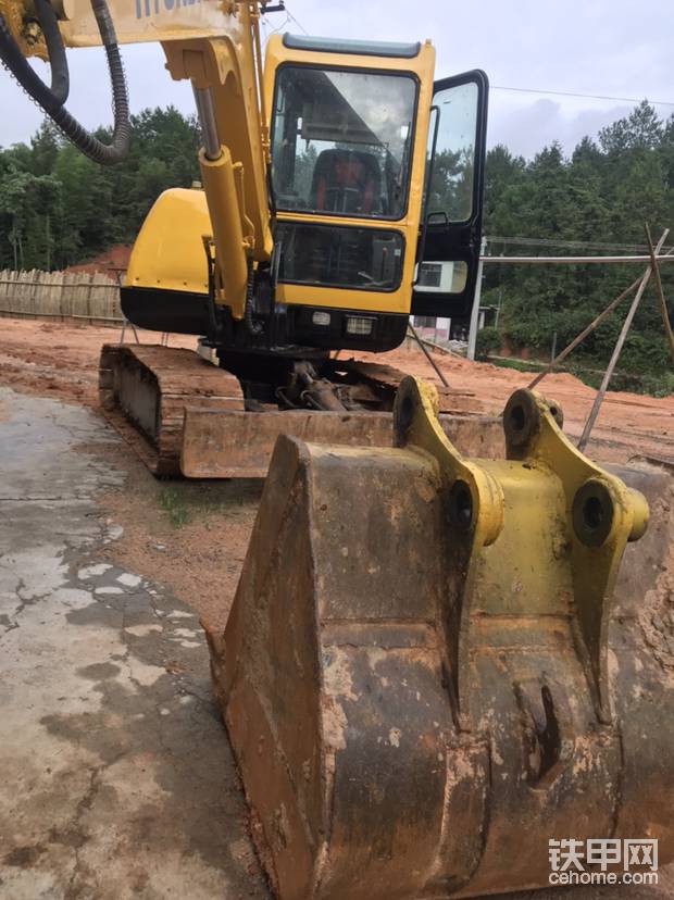

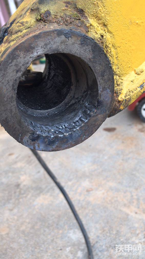

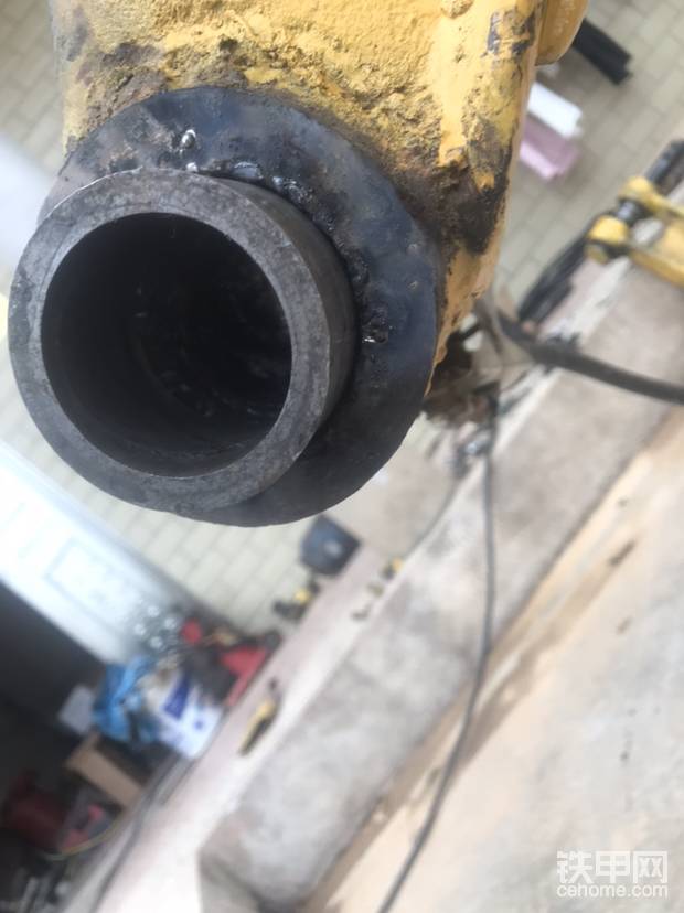

轴套的里面间隙太大了,想着买新的也没有用,必须得搪头,
这是做好一边的,
这是做好一边的,
边焊边打磨,自己焊了,在打磨好,在放套进去试
焊的差不多了,试了一下看看怎么样
焊的差不多了,试了一下看看怎么样

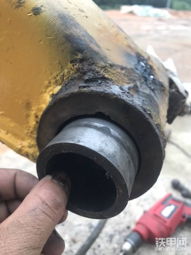

后来使劲大锤砸进去的,砸的特别紧
后来使劲大锤砸进去的,砸的特别紧

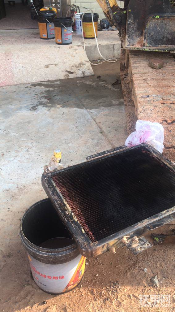

清洗了液压油箱,又清洗了水箱,以前的里面全是油泥巴,好多铜片都憋了,我没事一个一个给掰正的

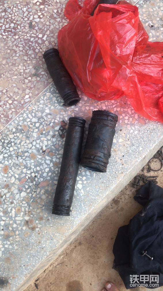

这是以前的管子,还有,只拍了这些
这是以前的管子,还有,只拍了这些

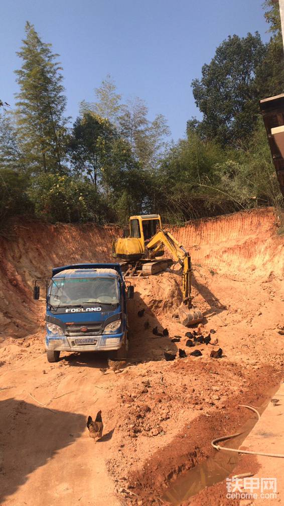

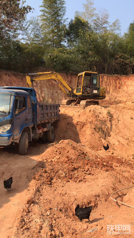

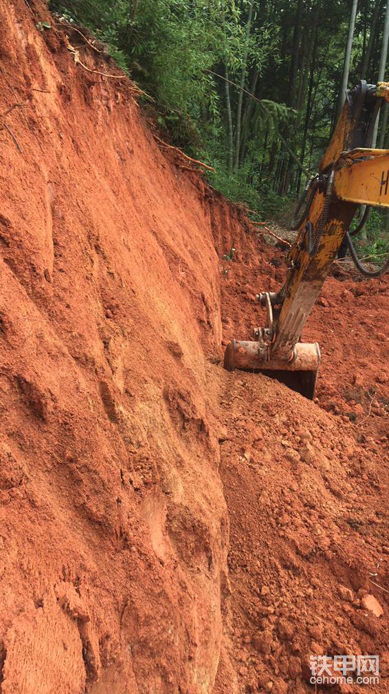

这是挖自己的山,买这机器就是为了给自己挖的,发现问题我都记着,然后干完了在处理
后来挖机果然让我爬上去了,又爬下来了,以后又能当自卸车,又能当拖车
光有挖机还不行啊,没有车拉土,那天又去买了一个这自卸车,想着买个车子以后还能上挖机

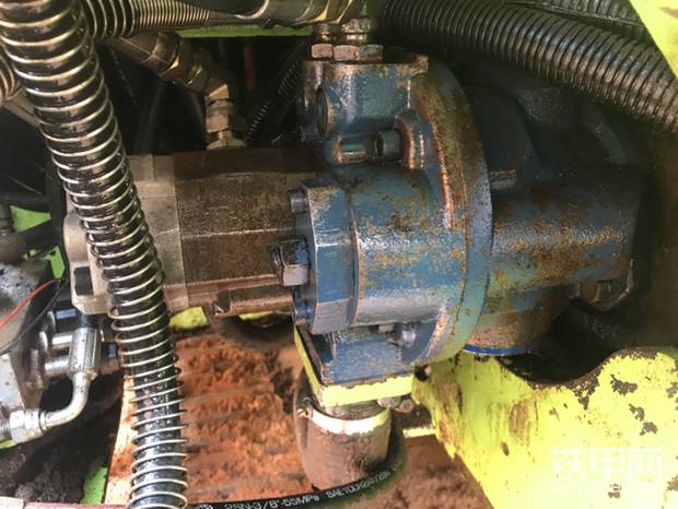

当时泵出来的两根油管震动,才搞这液压泵的,

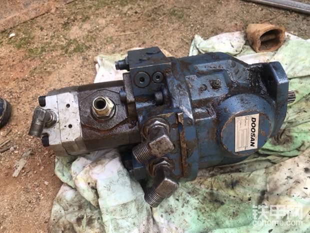

这是买回机器回来的液压泵
这是买回机器回来的液压泵
