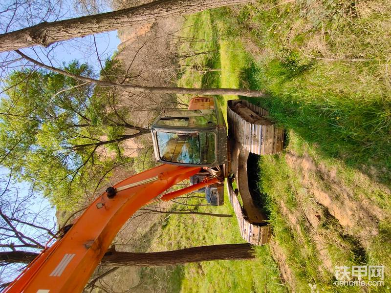

首先要将河水从路基上改道,就得在旁边挖引水渠,这应该是难度最大的一个步骤,挖机要从坝梁上开到坝尾,从坝尾退着往回挖。大家从上面视频就可以看到泥巴有多烂,一个不小心就会陷车!我也是硬着头皮将挖机一气开了过去,往回退的时候给履带下面垫了几棵树,才勉强着将水渠挖成。当然破坏自然的事都是违法的,我挖的树都是红线以内的,尽量保留树木,能不挖的咱碰都不碰一下。

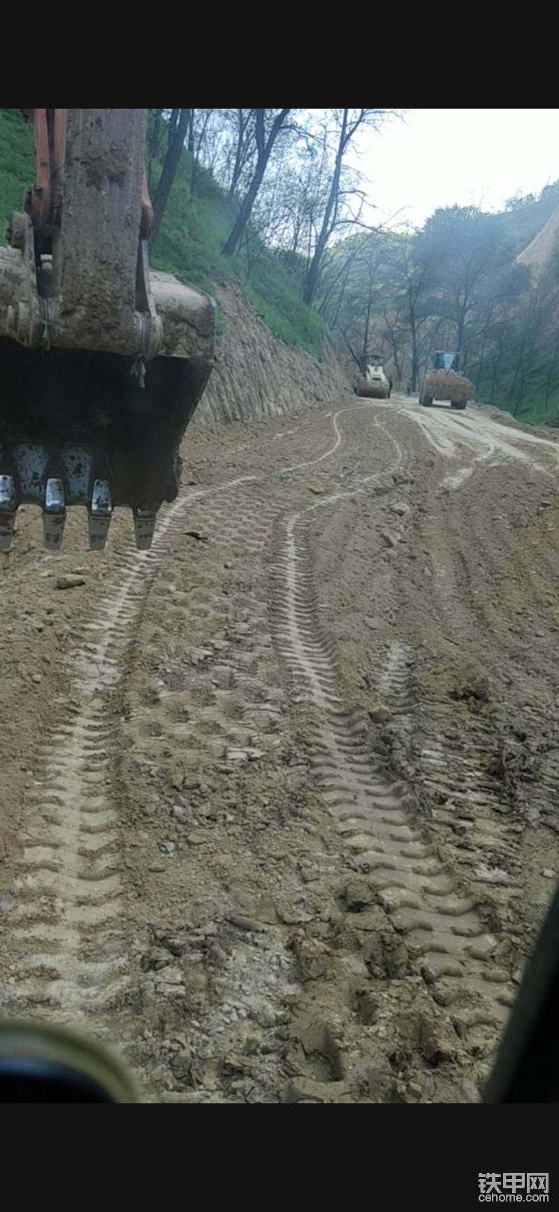

河道改好以后,就开始清理主路基上的泥巴了,将挖机站在较干的地方,不要轻易进到泥巴里,深度挖到土石的位置就可以了。挖的过程中要注意将泥巴甩的远一点,或者先用干土在沟边挡个土梁子,防止泥巴滑坡。我这提前都是用废树枝垫了后再堆起土梁子。还有就是水平位置低,容易出水,最好边挖边填,把水及时封住。

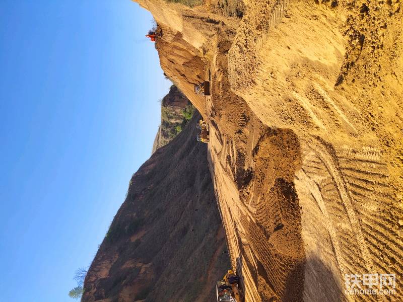

这是后面取干土的地方
这是后面取干土的地方
挖出一段儿后,装载机运来好土回填。然后挖机站在回填好的好土上在进行下一段的作业。回填高度和原始地面一样高,一方面利于挖掘机的挖掘,另一方面土填太厚压实度不够。等整个路基上的泥巴都清理回填完以后,用压路机压一下,再逐层提高路基。
