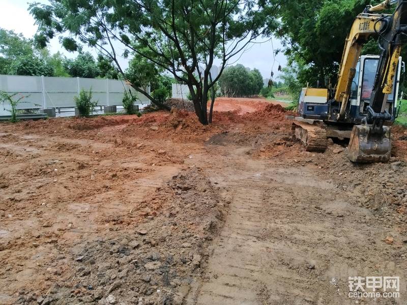

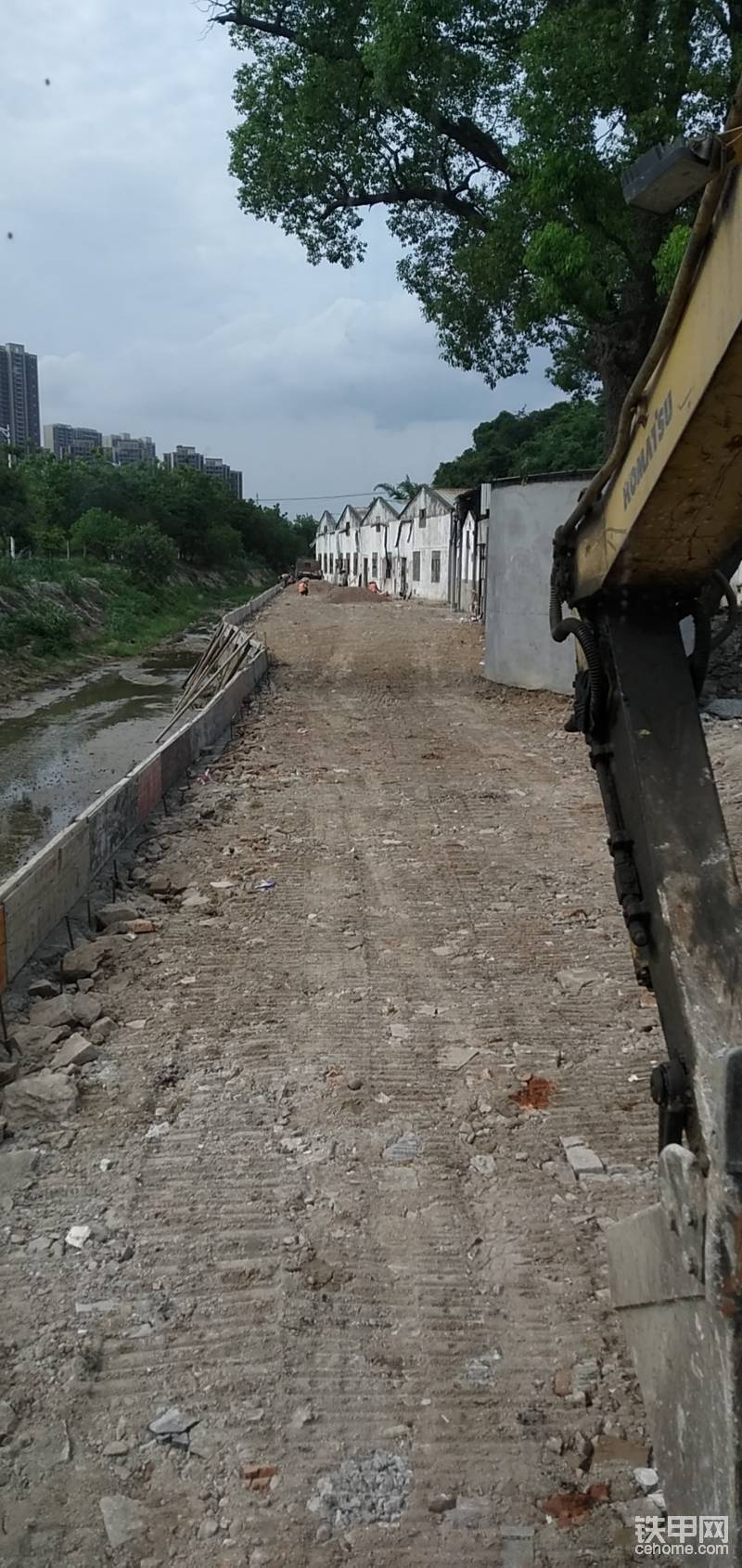

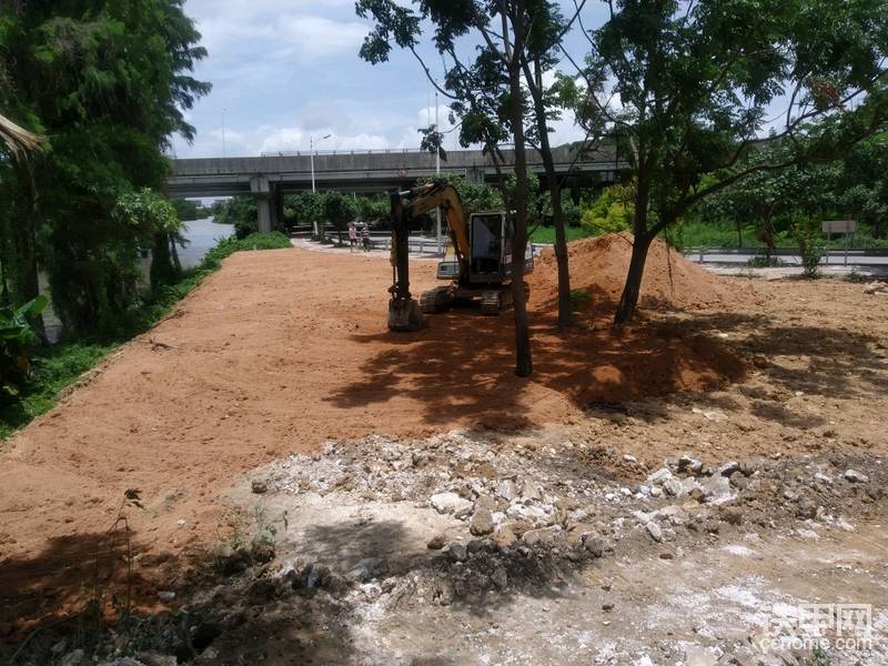

11日,开始原路面清表,将车子不好进的地方的泥土,按标高先收集打堆。
从这天开始,挖机进入忙碌时段!接下来的日子,挖土,装车出土,粗平,碾压,回填碎石,细平,碾压,再细平,确定完成面标高,浇筑混凝土地面,浇筑反梁!说来话短,做来漫长。长时间的雷雨天气,监理的各种检测,各位领导的现场检查参观!到30号,完成混凝土地面浇筑。

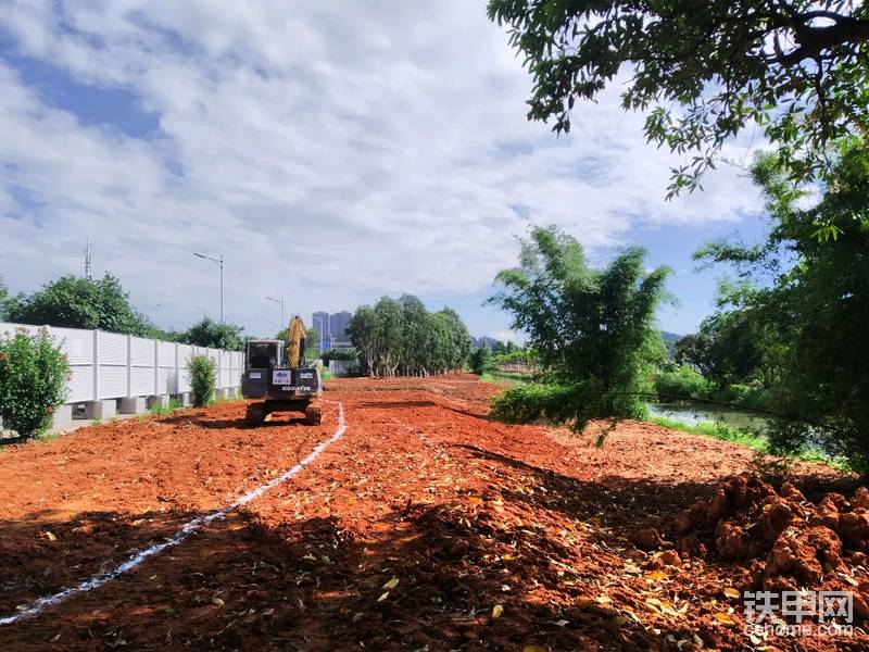

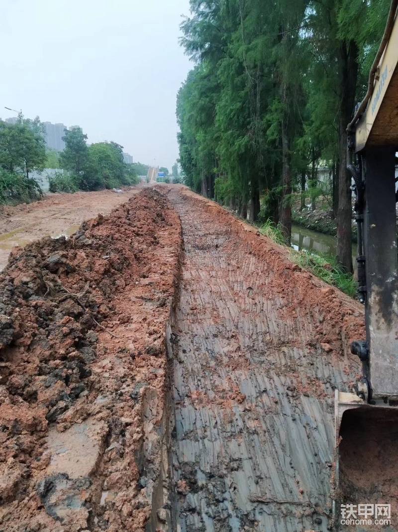

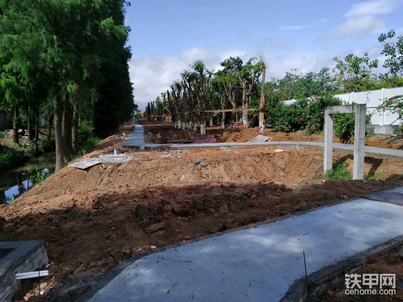

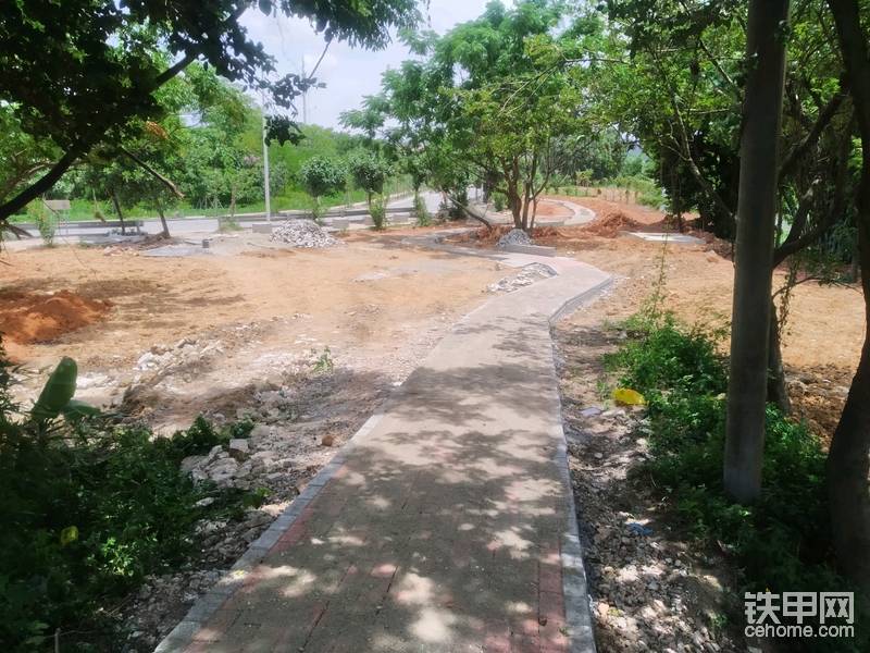

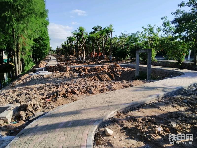

5月28日。开始园路一段修建,挖机开始挖路基。由施工放中心点,然后洒灰线开挖。开挖的时候,要确定路的宽度,比完成宽度,每边增加20公分的施工操作面。挖的时候,用斗背压实。

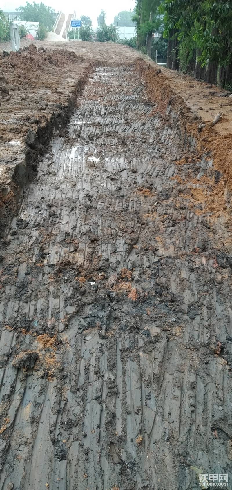

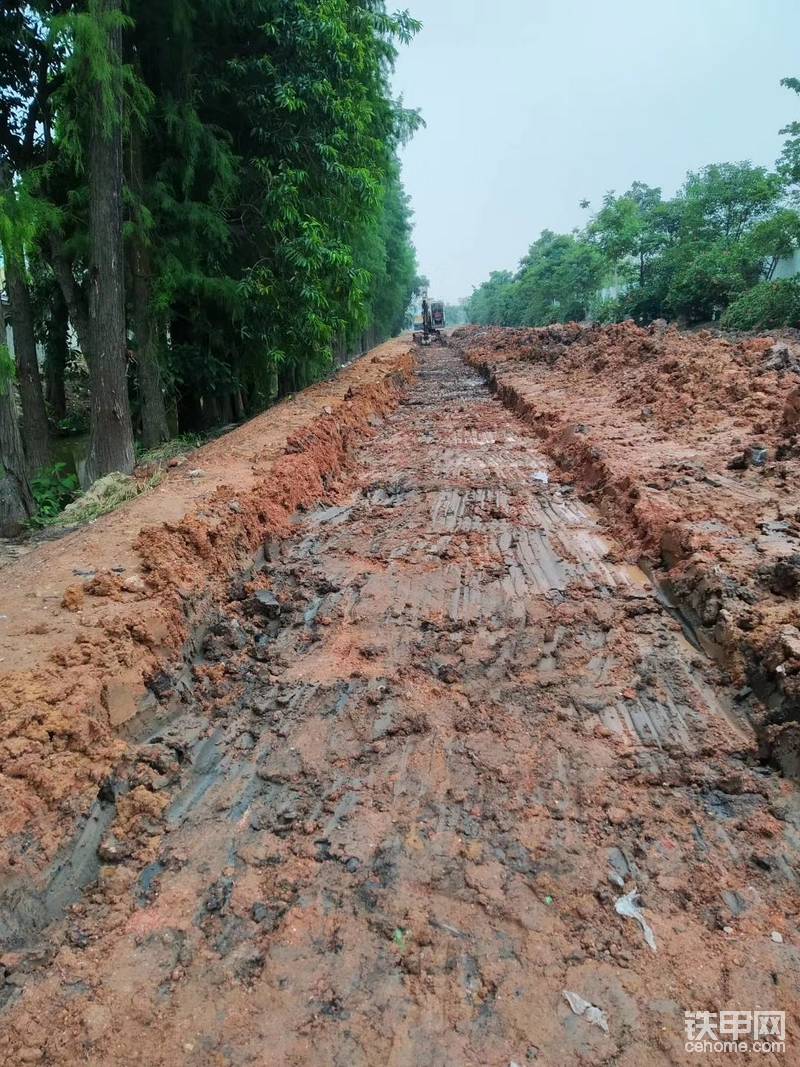

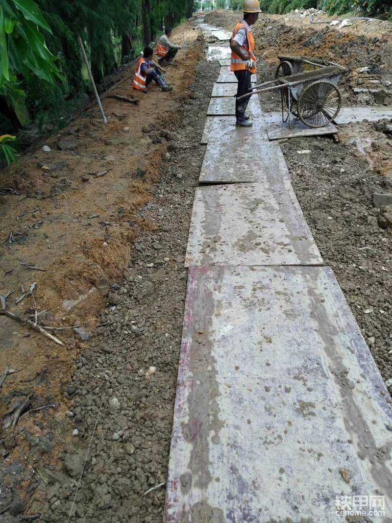

开挖时,出现一个严重问题,路基开挖深度的确定,出现大问题。施工在没有取得监理,甲方,设计等的同意下,将路基定成了随现有路面起伏开挖,而不是按设计标高施工开挖。直接导致整段路基或高或低,高的地方,还需要下挖二十多公分,低的地方却需要垫高四十公分!
这时候,那个施工已经调往别处施工了,留下一个烂摊子。恰逢不断的大雨天,整条路已经泥泞不堪,折腾了几次后,深处的淤泥已经将近一米,挖机真的是在里面爬着走。

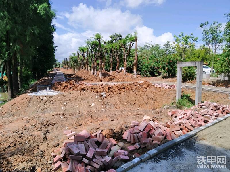

迫不得已的情况下,只能是买模板铺路,挖机挖石块砖渣装斗车,用人工拉斗车去填路。一天装几百车不是梦!真是施工一句错,工人十斤汗啊!

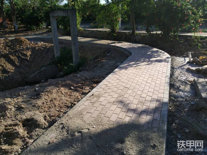

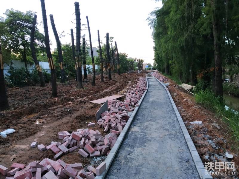

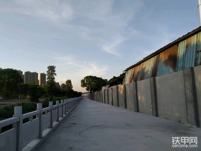

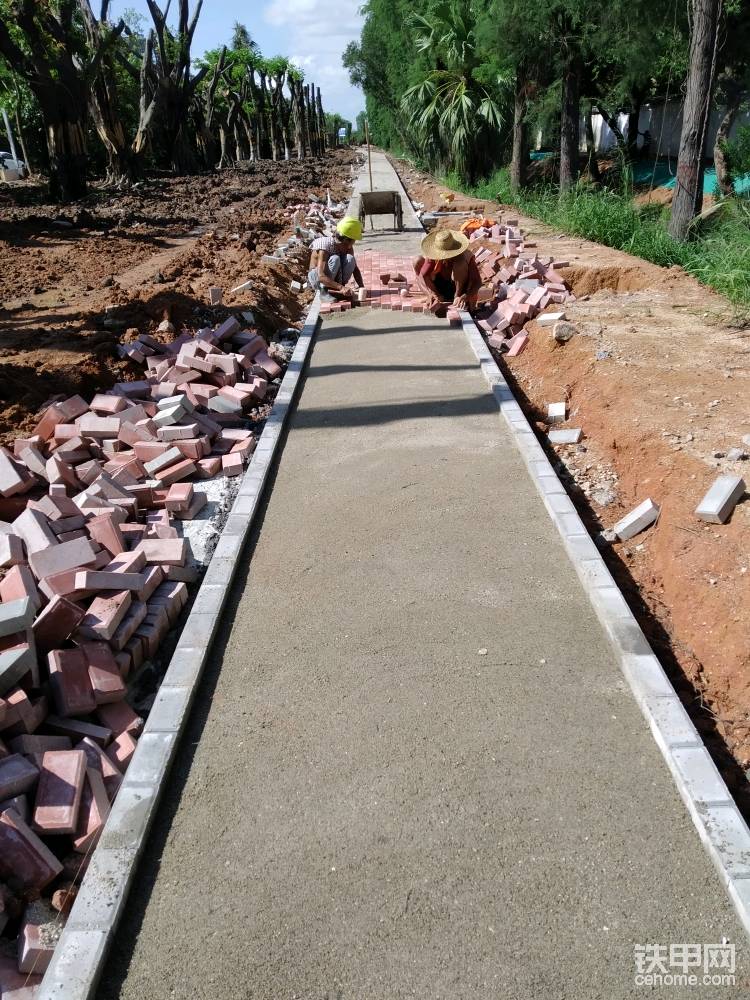

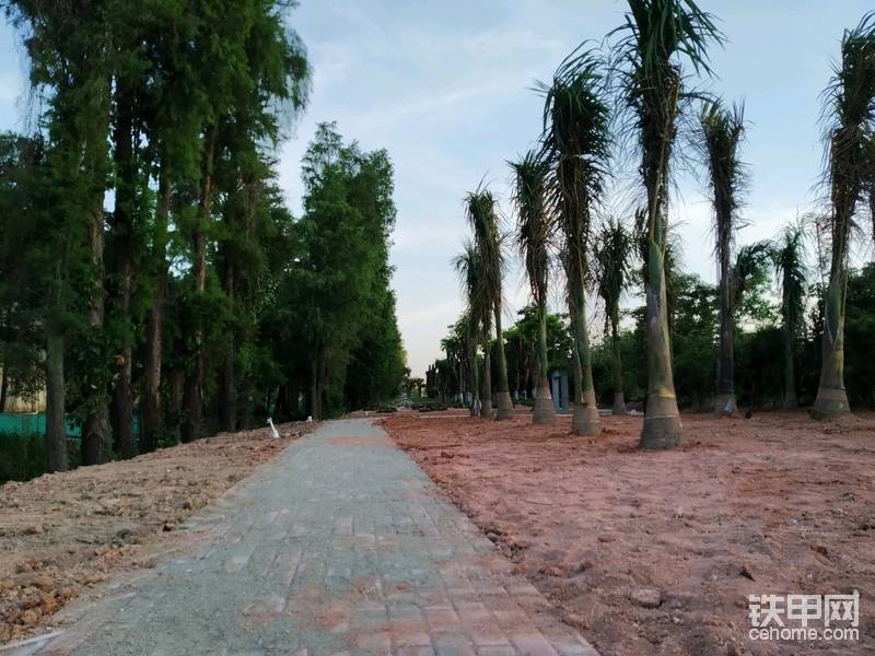

在填好路基,砌好砖模后,终于在14日完成了混凝土路面的浇筑,然后于20日,完成了透水砖的铺设!
园路二段的开挖,是在6月16日开始的。

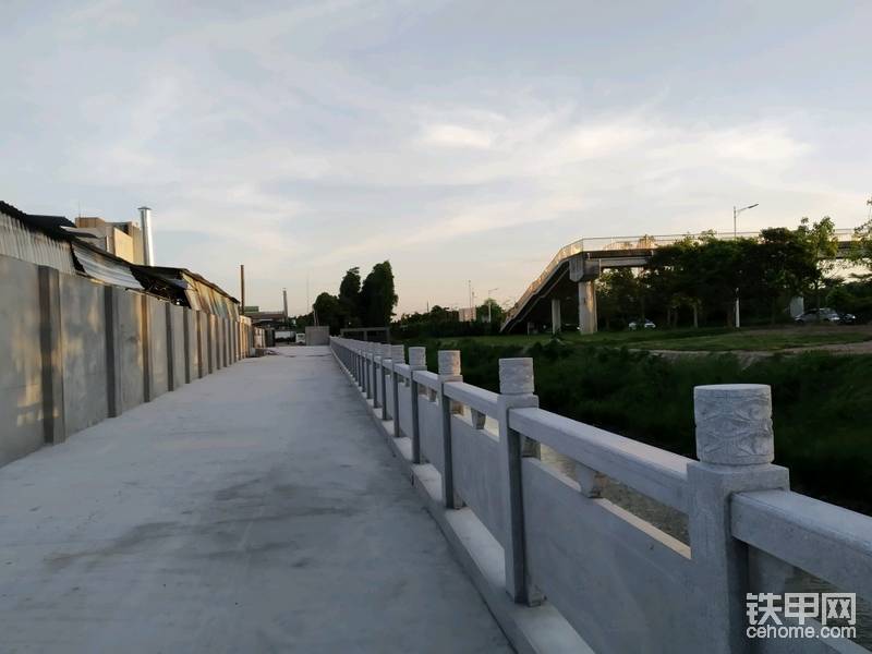

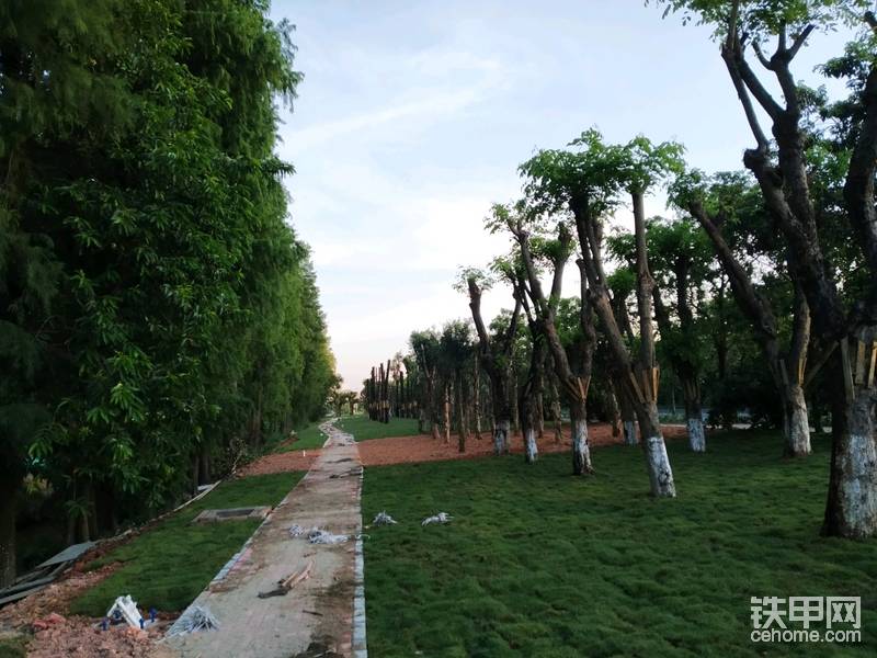

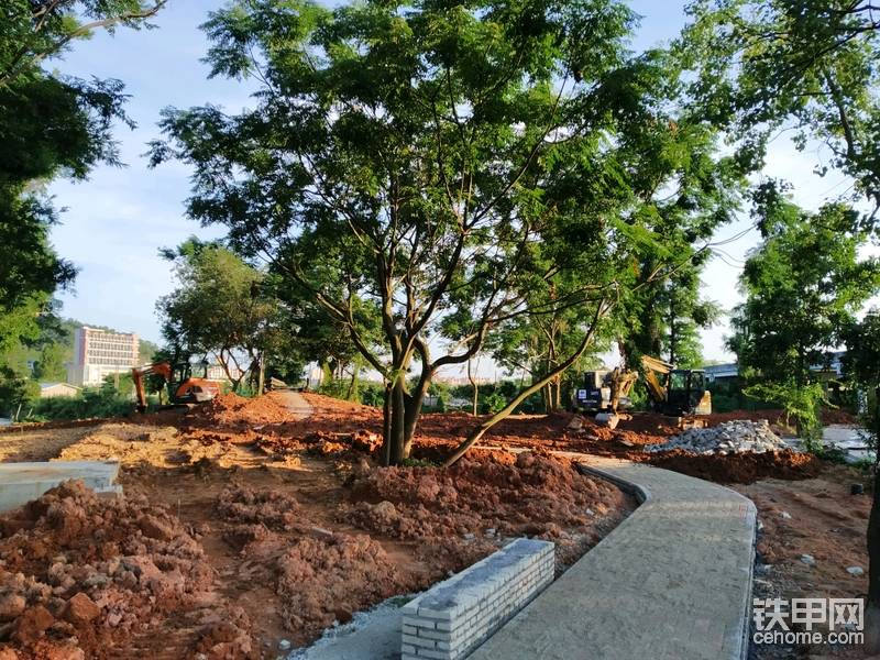

吸取一段的深刻教训,再三的确定施工方案,开挖深度,路线的弯曲度后。施工一气呵成!为了工期,增加工人,仅用了一个星期的时间,就完成了所有的工序!

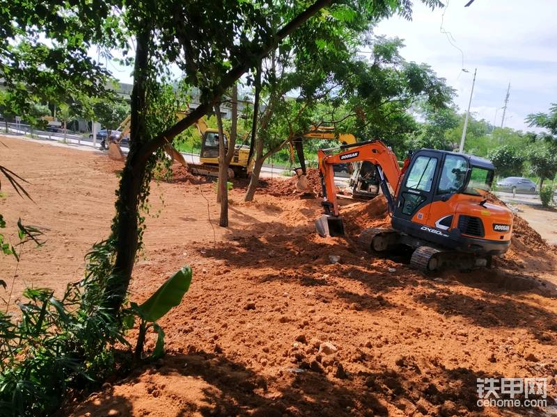

明天我的挖机就退场,留老乡的两台继续做绿化!
