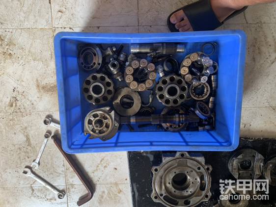

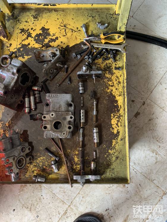

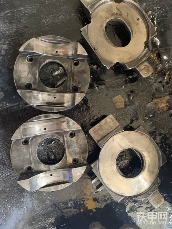

上台架测试做溢流(油温70度时)泵2排量为0泵1排量为6,接下来打散。然后堵住泵胆吸油口抽拉柱塞基本没有阻力(可以判断吸油效率低)。再是泵胆配流盘结合面有台阶。就这2者一个吸油效率低一个卸流量,注定热车动作会慢。

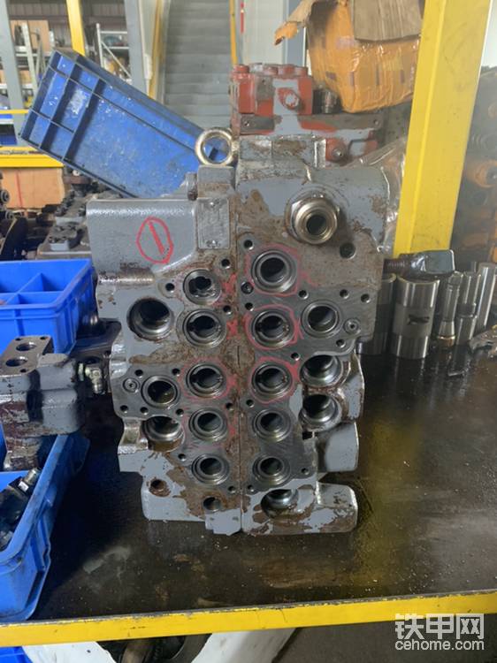

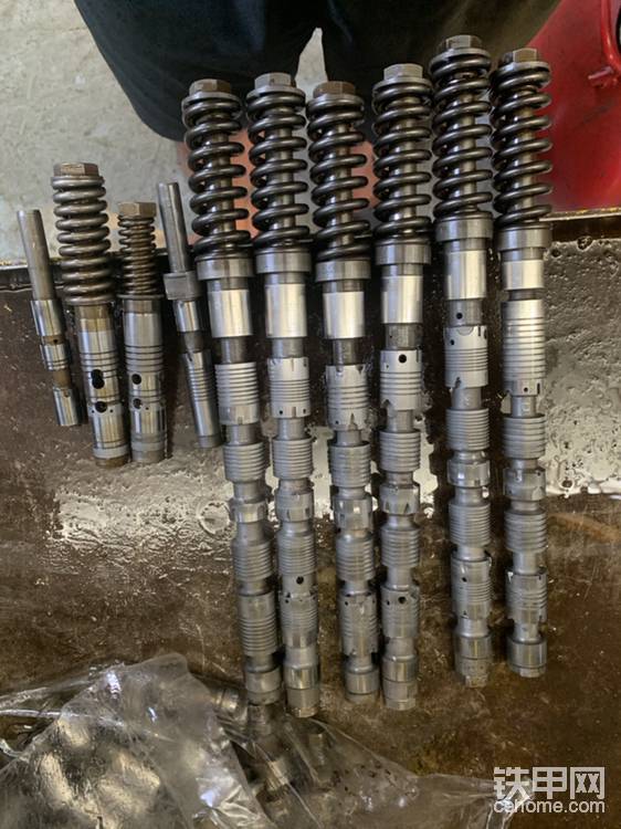

检查出来的问题阀杆,在车上都有对应得问题。
