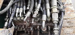

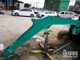

小松35MR1热车后熄火再启动就无法启动,要推着行走杆

柴油油泵 检查!

测下压力,起码100以上背压

那么有背压怎么处理啊!请教请教

起压
修修補補 2020-06-10
起背压

这个问题怎么处理啊

先检查喷油嘴

是不是背负荷憋熄火 大油门熄火还是中油门?

发动机都检查过了一切正常

要么亏卖 要么改液压
回复
发动机检查过了,都没问题
