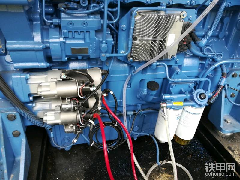

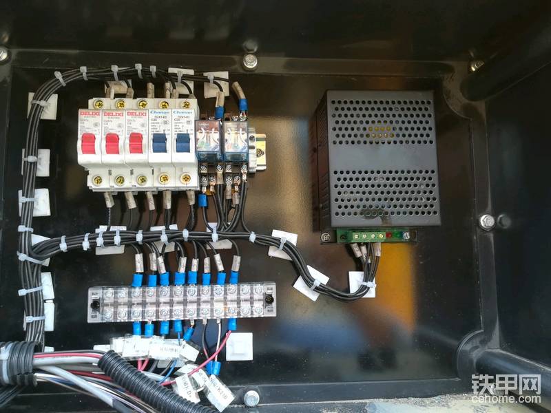

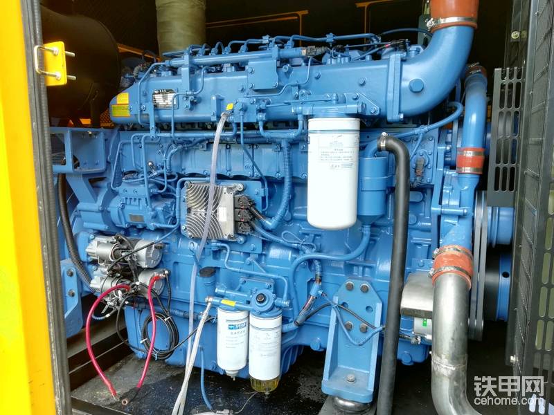

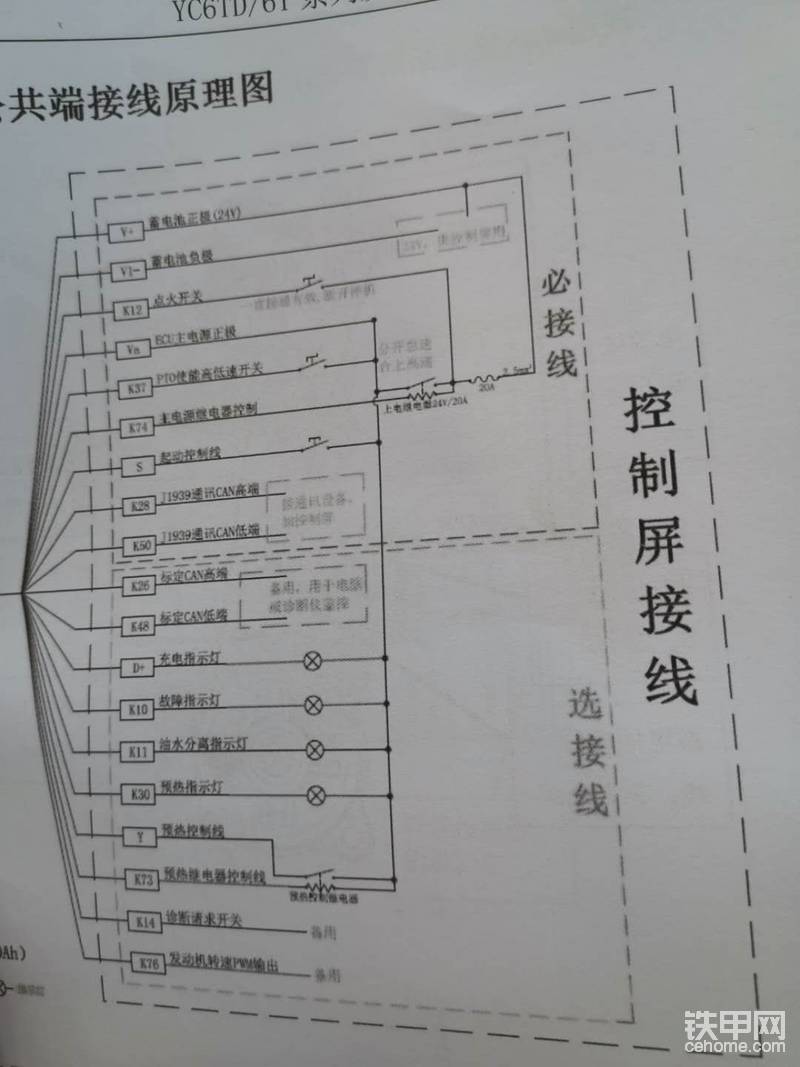

昨天,接到通知,跟我们合作的一个石料厂有一台发电机启动不了啦!叫我去看看,说是一台六百千瓦的新发电机,发电机组是新的,应该没有多大问题,过去路程也不近,颠簸两个多小时,终于到达现场,一个发电机柜矗立在眼前,说是电瓶拿去充电啦!正去拿回来,我就进机柜看了看,都是崭新的,一个小时的工作都没有,问了问情况,说是在试机,多弄了几次把电瓶亏电啦!找了一台装载机来帮电,结果把发动机上的线束烧啦,我看见起动机跟前换过线,缠着胶布,两根电瓶线都是红色的,我当时就猜想,可能是正负极接反啦,把线烧啦!可能同时把保险也烧啦!但是没有看到总闸,保险之类的装置,只有模块后面有几个空气开关,也都没有问题,把线束检查了一遍,没有大问题,把电瓶装好后再启动,启动机工作正常,油路正常,但没有着车迹象,几次启动都没有成功,再次检查,发动机ecu进电正常,但检测水温传感器接插件处没有5伏供电,意思就是发动机电脑板有电进,没有电出,更没有信号电压,其他的传感器供电都没有,问题出在电脑板,电瓶接反把ecu烧啦!结果跟服务站沟通,按他们的检测方法再次确定,ecu出问题啦!印度尼西亚服务站没有现货,要从国内发货,疫情期间要很长时间才能到货,现在电喷的发动机,都有电脑板,像正负极接反,12伏电压用24伏电压启动,甚至更高电压启动很容易出现烧板的现象,所以老铁们以后要多加注意,话不多说,疫情期间祝愿大家身体健康,财源广进!
