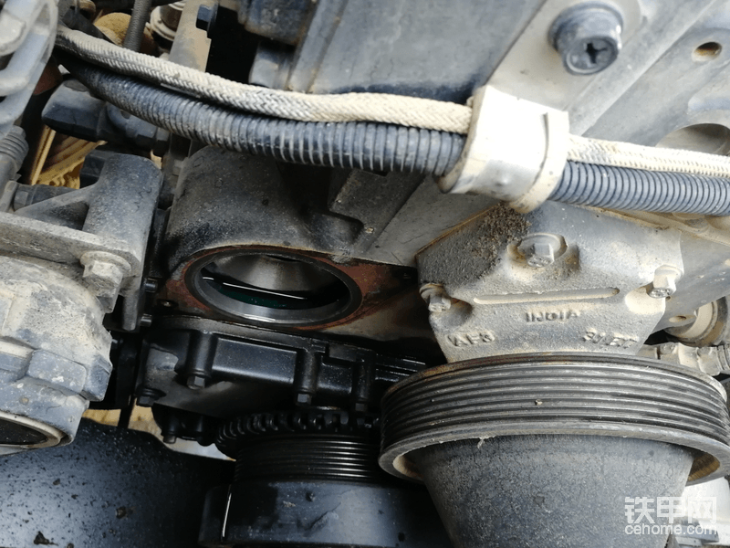

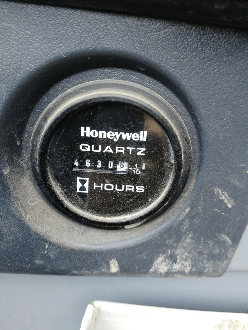

17年底出厂到现在4600小时,买来过后300多小时出现打火无反应的情况,当时售后说电脑版故障,给接了一根线说临时使用,从厂家发电脑板换上就行了,结果换了还是一个毛样,外接的那根线一拿掉就容易启动无反应。后续一直在催促售后解决此问题,售后也以没时间比较忙、偶发性故障难排查等等来拖延,催到2000多小时的时候问题才得以解决。中间那些车门、车内外扶手、门锁盖板生锈咱就不多说了。今天干着活突然发出皮带打滑的声音,水温都快到头了。熄火打开罩盖查看水泵漏水了,致电现代售后被告知整机质保直到3000小时,现在要自己出钱修理。自己动手拆下来,里面的轴承直接散掉了。防冻液一直使用原装的防冻液,TM别说是原装水泵,就是换个副厂的,也不至于就总4000多小时吧。兄弟们,前车之鉴,想买现代的一定要慎重考虑。现在的现代已经不是-7那个时代的现代了。
