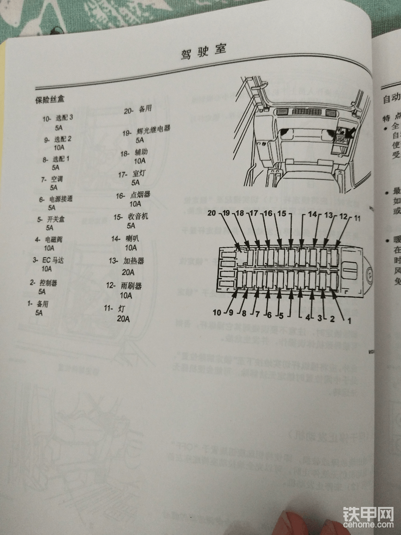

铁甲网首页 铁甲论坛 有关保险丝 发帖 评论 有关保险丝 日立小挖出租 2020-05-23 7433 3 各位甲友我的日立70灯都不亮了,可能是保险丝烧了。打开保险丝盖,蒙了,都是英文的,唉!真心看不懂啊!望各位甲友指教。 日立 ZX70 故障咨询 图片 发表回帖 全部评论 挖机飞天蝙蝠375 2020-08-06 保险丝在那个位置 回复(0) 诚辉 2020-05-23 给你个60机的参照 回复(0) 哈哈等我 2020-05-23 拔保险丝一个一个看 回复(1) 吴忠摸着天 2020-12-26 对付英文只有这个方法快一个个 回复 已展示全部评论 为你推荐 日立70漏机油 手机用户dfjuvz1 2020-07-21 6941 7 日立70机 挖机站不平 时停时报价 什么故障? 138****2706 2020-05-16 3074 4 鸡🐔漏油了,甲友们帮帮支个招! 枫中的落叶 2020-03-10 3765 10 日立70转盘漏油 日立小挖出租 2020-02-27 6676 12 日立70挖机,车在斜坡上打旋转有异响 日立小挖机 2016-02-14 8006 30 日立70回转不转啥问题 挖 哈哈 2021-02-28 5727 4
