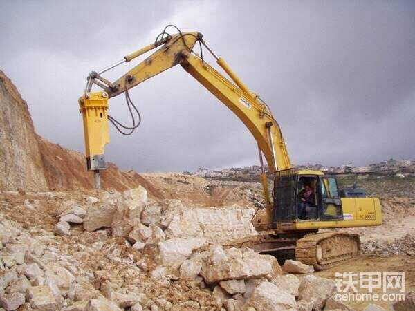

破碎锤是挖掘机最常用的属具之一,在拆迁、矿山、城市建设中经常需要破碎作业。正确的操作将有助于破碎工作的快速进行。
反之当操作不足时,将使打击的力量无法全然发挥;同时,破碎锤打击力量会反震至破碎锤本体、护板及工程机本身的操作臂等,而导致上述部位的损坏。不仅延误工期,还很容易把破碎锤搞坏。
那么,应该如何正确使用破碎锤呢?

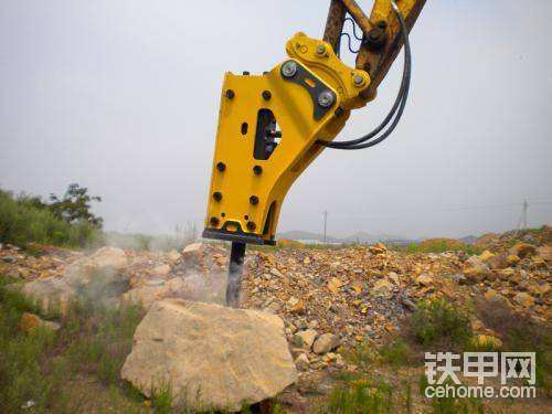

2.垂直击打
在破碎锤工作之前,将钢钎垂直放置在破碎物上,确认钢钎稳定后在开启破碎锤。在破碎作业中也要随时保证钢钎垂直于被击打物体;如果与击打面倾斜,钢钎有可能滑偏,会损坏破碎锤的钢钎和活塞。

2.垂直击打
