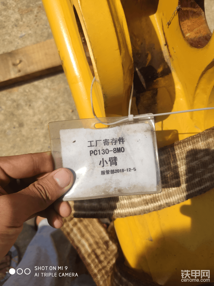

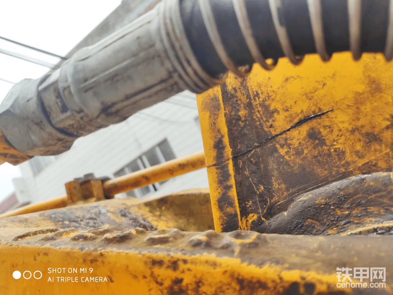

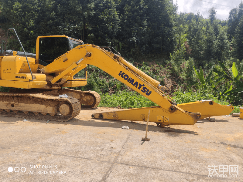

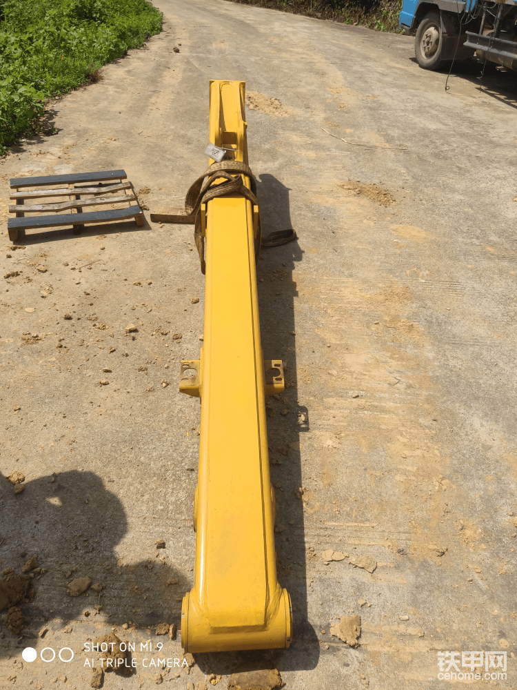

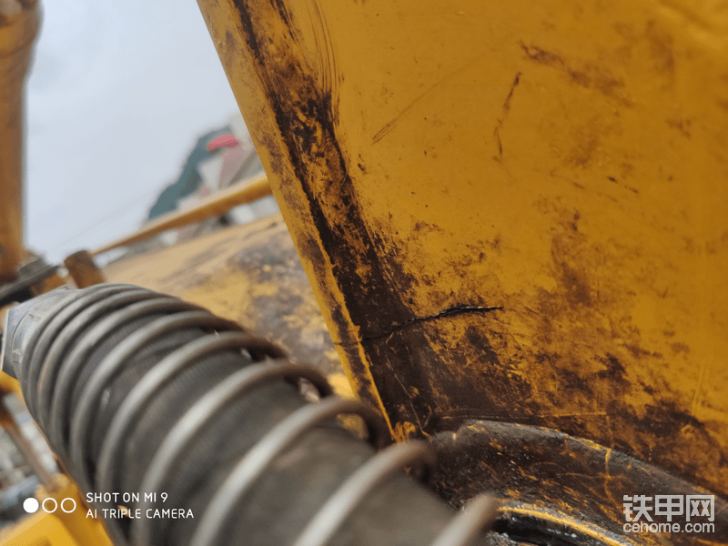

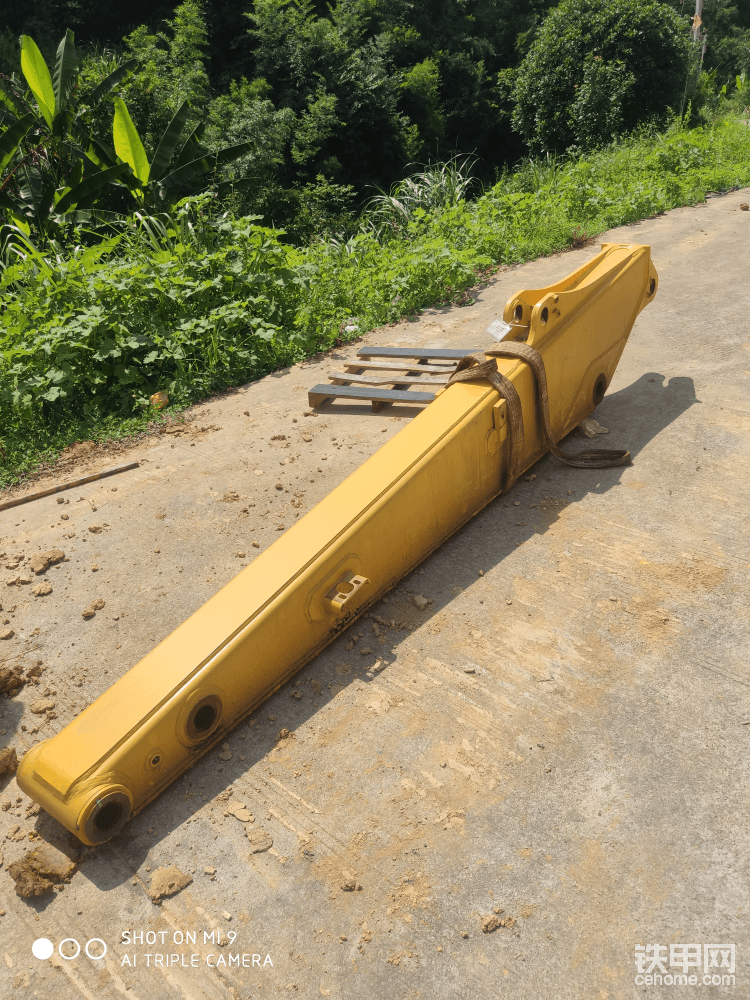

5.【使用感受】:先说说小松的缺点吧。。讲实话这机子给我的第一感受就是 操作杆很重 特别重 刚开一天下来手都酸完,  还有就是小松130系列小臂断裂很严重 (给个建议 各位兄弟想买小松130系列最好是能跟销售谈一下这个小臂的单独质保期) 因为我这个小臂的2年半 3千5小时左右发现的 也没干什么重活, 没打过炮的 售后过来也检查了 ,后面给我的解决办法就是帮我换一条小臂,我自己出运费跟强制性买3千块钱以上的配件才帮我换,所以建议各位兄弟们买130系列最好是单独要求小臂质保期的。
