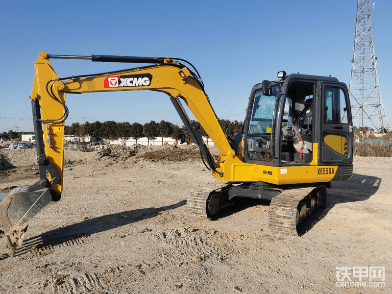

这是新机落地的时候,形状一般,感觉三一比较好看吧

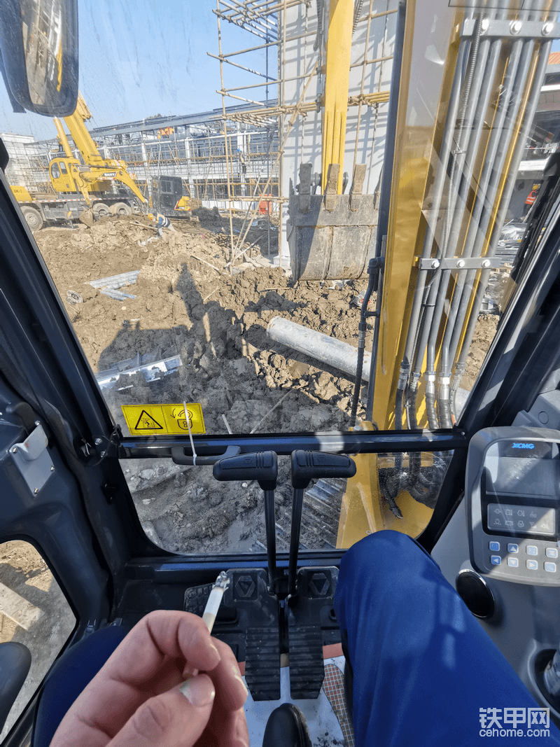

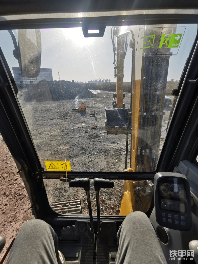

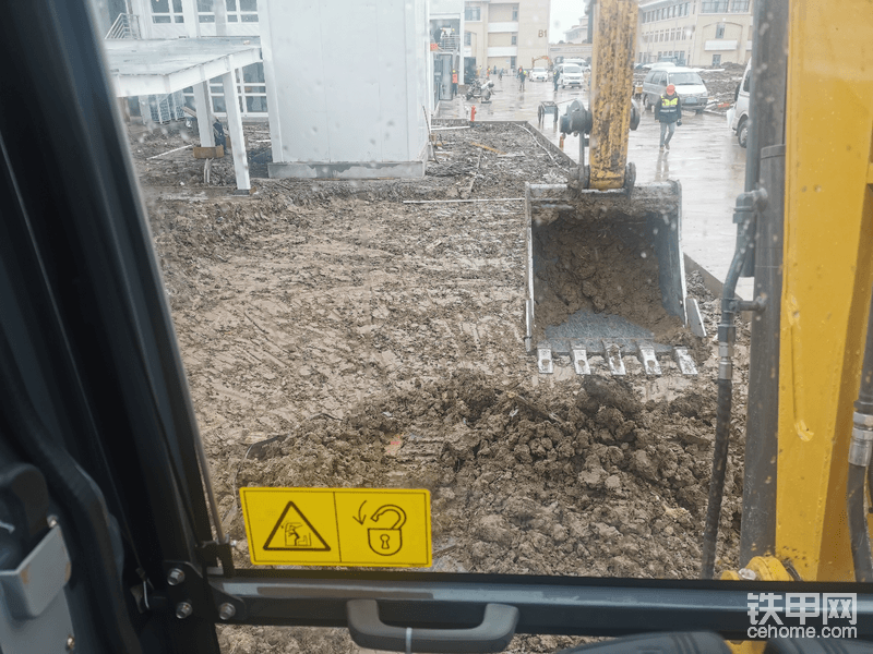

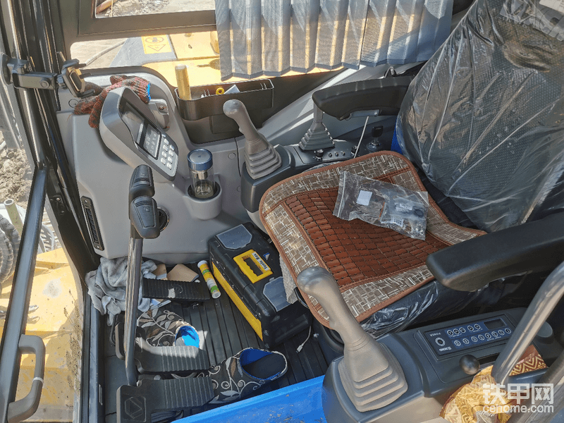

新机坐在里面视线不错
新机坐在里面视线不错
驾驶室里挺宽敞,但是我觉得按键放的位置不舒服,所有的大灯,雨刮,兔子档都在右手后面,不是很方便,门上的小玻璃打开后头伸不出去,每次工头说话都要门打开,不方便,右边玻璃也能打开,无奈噪音太大,悬浮座椅很舒服,可以根据自己体重调节,驾驶室密封不是非常好,总是有灰进的来,每天都会毛刷一遍

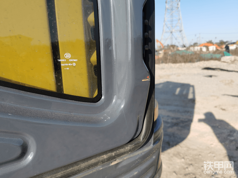

新机就有伤痕,美中不足唯一点
新机就有伤痕,美中不足唯一点

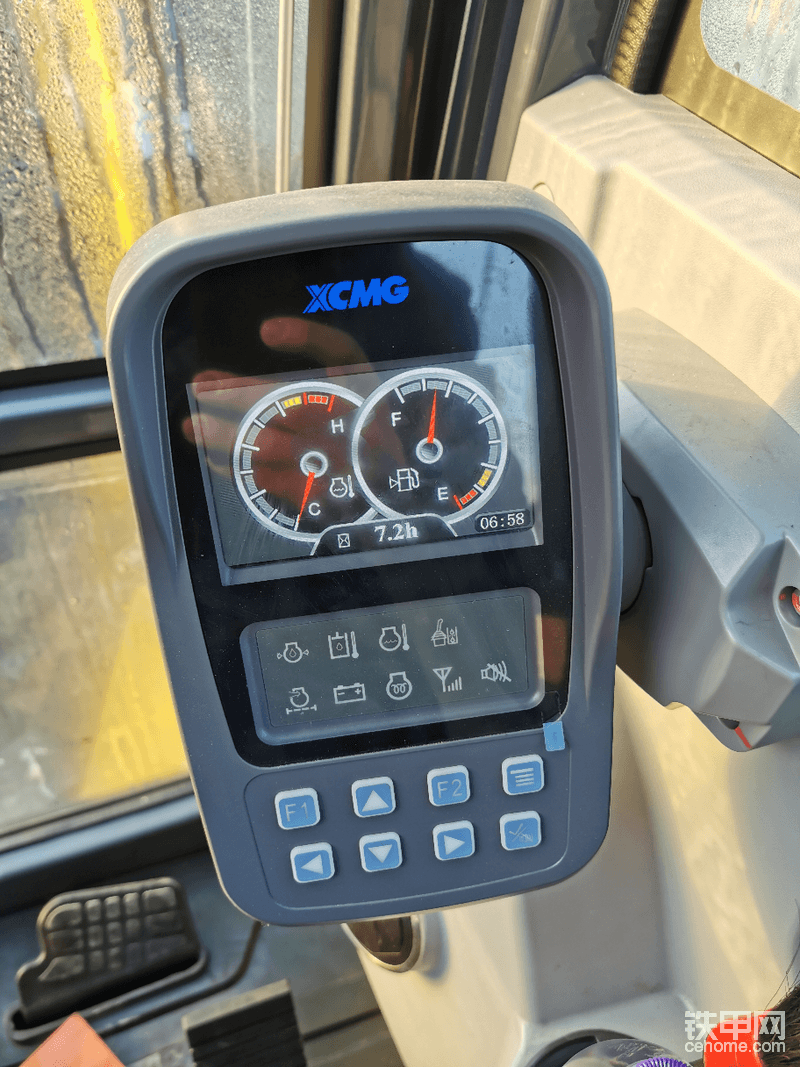

新机落地就是6.几小时,玩了一会等板车拉工地去

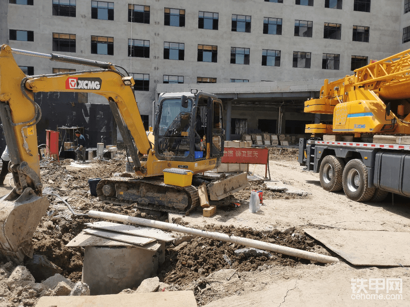

第一个工地就是医院,疫情关系赶工期,进工地第一天就干了25小时没睡

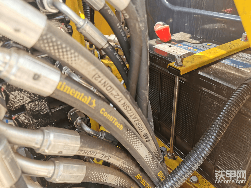

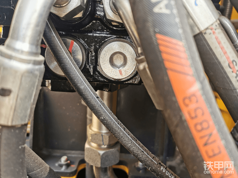

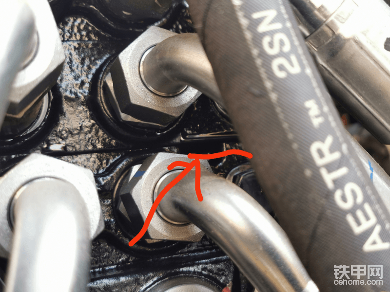

250小时分配罚渗油,是加装破碎锤管子的0型圈烂了

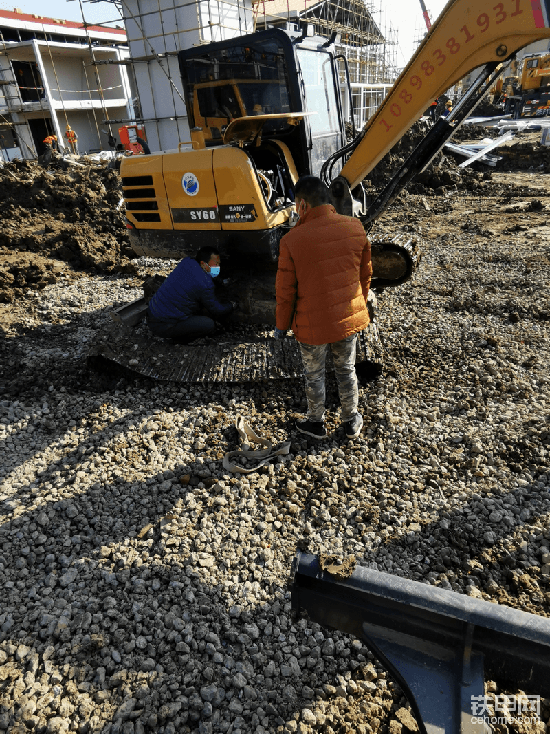

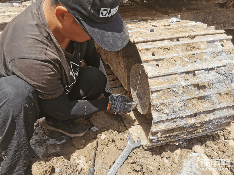

帮三一挂链子
帮三一挂链子

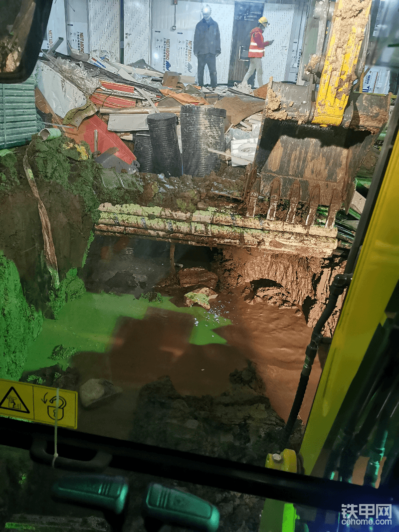

到处都是管线
到处都是管线

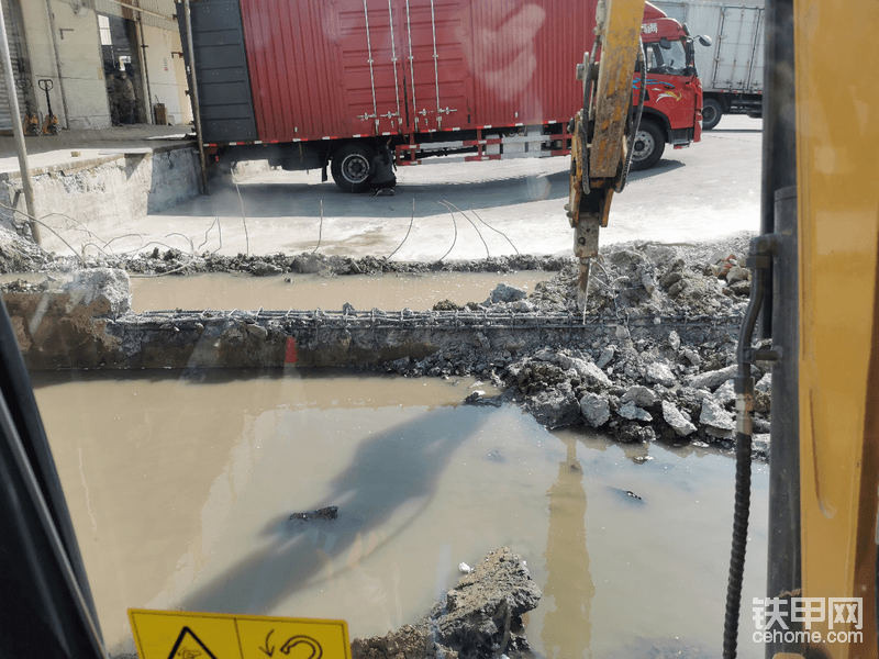

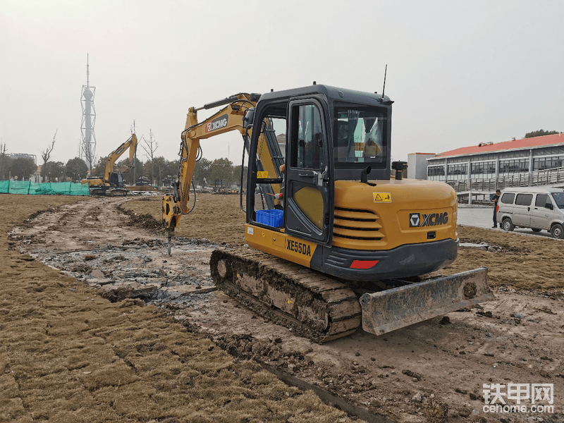

第一次上破碎锤,震动还能接受,打马路轻松

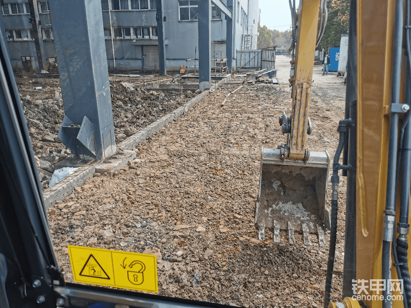

整平厂房
整平厂房

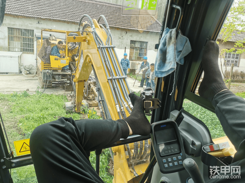

顶住拖拉管机器,防止他移动走位
顶住拖拉管机器,防止他移动走位
250小时分配阀加装管路渗油
250小时分配阀加装管路渗油
一开始以为分配罚漏油了,心情差
一开始以为分配罚漏油了,心情差
喷的到处都是
喷的到处都是

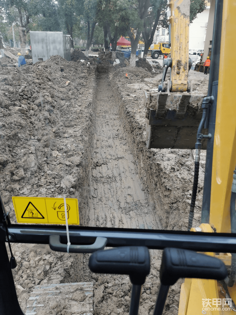

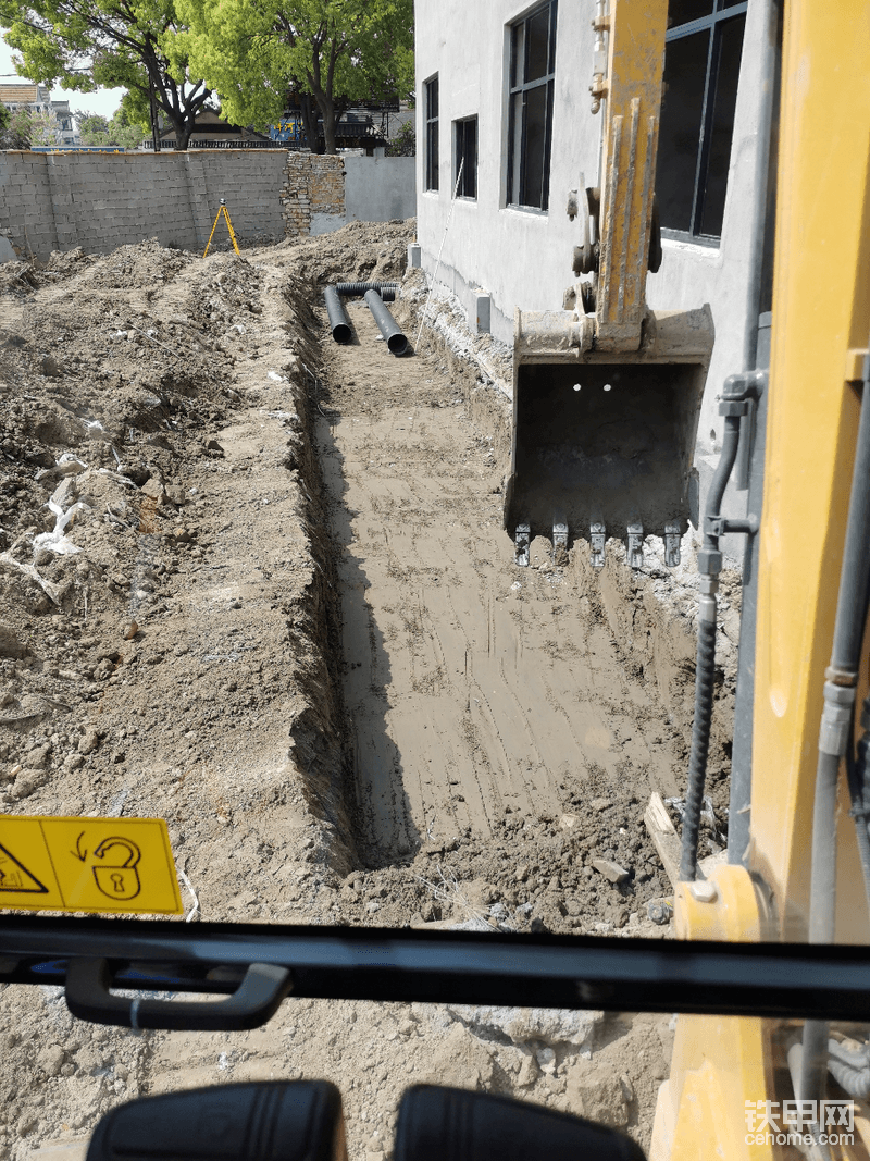

做的最多就是挖沟
做的最多就是挖沟

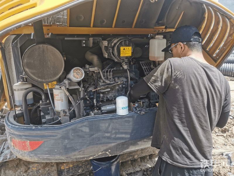

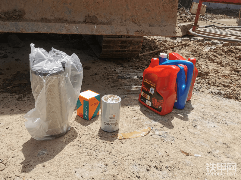

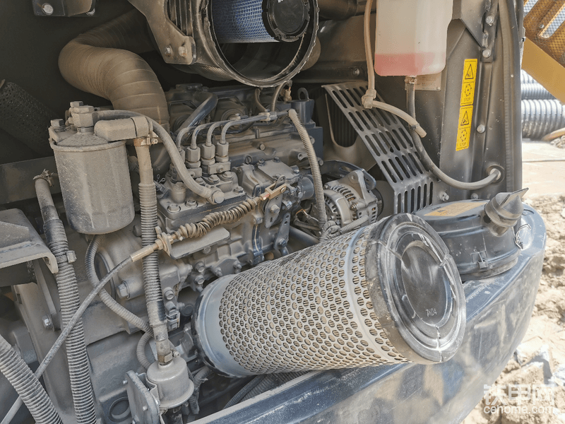

500小时保养项目,行走机油,旋转马达机油,液压油滤芯,发动机机油,柴油滤芯,机油滤芯,空滤

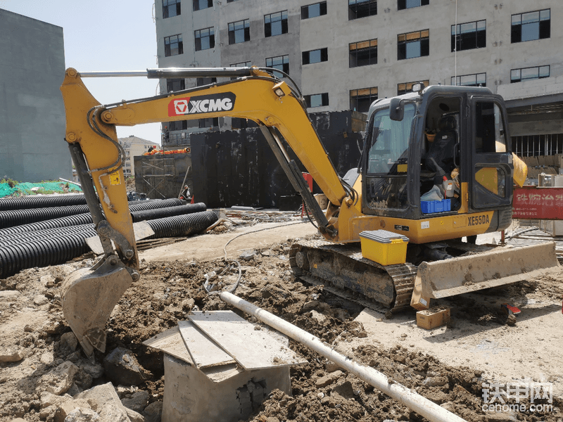

500小时后的挖机成色
500小时后的挖机成色

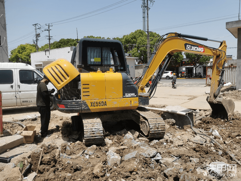

徐工售后
徐工售后

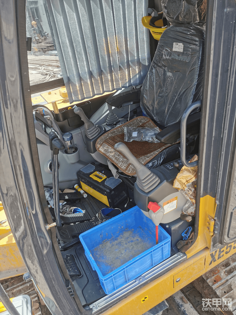

500小时后的驾驶室使用状态
500小时后的驾驶室使用状态
空滤售后说第一次见,送的空滤不匹配,没换成,上报公司后下次带过来
