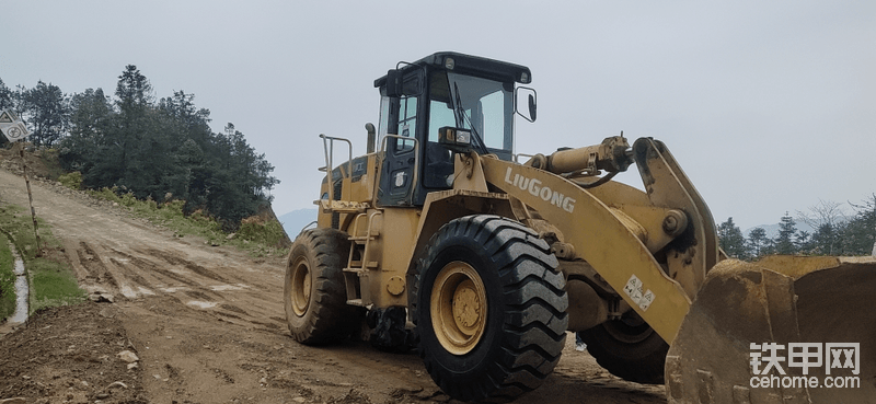

各位老铁好,  我是铲车小伍。今天有个问题想请教各位老铁,辛苦各位懂行的老铁们评论区讨论一下。
    我现在开这一台柳工50cn.11年的车,我是18年接手的。因为一直跟着在山地风电场做牵引作业。所以我的车子经常会连续下坡几公里。每次下坡变速箱油温都会慢慢变高来。最高的时候能到130左右   一般我都会在110左右就控制好  停下来等几分钟 等油温下来了再走。有时候遇到有水会提水去冲变速箱外壳。一冲油温就下来了。
   拉着重车上坡变速箱油温不高,一般都在70-80度左右,这几天工地这边天气比较热,能到90去。不管你拉再远都不会出现高温,水温60-70度。下了长坡油温高了,  拉着车上坡油温还会降下来。
   就这个问题我特别苦恼,这样长下坡变速箱油温高了后,对车子的伤害到底会有多大了?会不会加快离合器片和摩擦片的磨损。还有对涡轮的伤害?请各位有经验的老铁为老弟解释一下。
