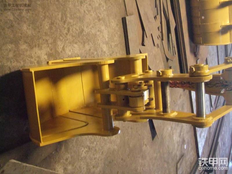

上图是PC50的贝型机械式抓斗,我们从图中不难看出,这是一个钢铁做的东西。是的,这个不难看出。
一般来说,常见的是液压式的抓斗,由两根油缸负责收发贝型斗上两个斗。但是客户要求做机械式的,也是就要靠铲斗油缸、连杆和筷子的运动控制收发,那就做吧,从0.4方减到0.2方多一点,改图改了两次。由于初稿画多了,现在正式图纸也越来越懒散,懒得画那么正规详细了。
机械式的,工作原理跟抓木器的一样,可见里面的连接八字环。而且一共给配了8根销轴。贝型斗的主要作用是用来抓煤,淤泥什么的,但是这个很小,客户的目的我就不清楚了。
侧面看,只是把爪子换成了斗。所以我常说机械设计是个很主观的东西,只要不违反基本的东西,能使用,符合力学及机构学,就行。好比画一个包子,画得中规中矩,那是写实派,画得什么都不像,那是抽象派,但都是画。

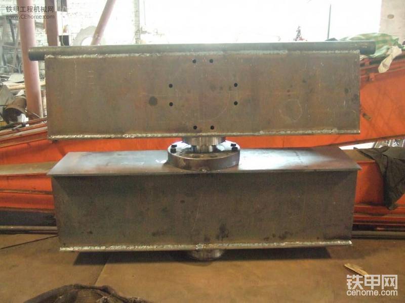

2.第二个玩意是我们自己做的压板机,很扎实很卫生,半成品拿出来现一下。
