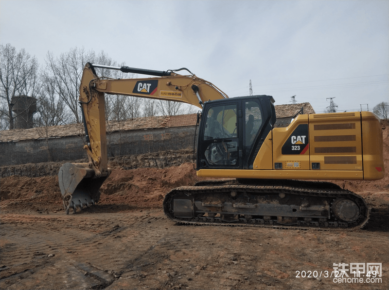

这台车是去年3月份提的,老板原先是日立大客户,卖了日立买卡特,预计更换4台。前几天卖了日立360(1.6斗容),提新款330 gc(1.88斗容)到工地。
323到现在已经2000小时了。这车总体来说是非常不错的,省油,速度快,效率高。新款驾驶室非常舒服,加了收音机和蓝牙功能,方便驾驶员接打电话,可以听音乐,听广播,干活不再那么无聊。

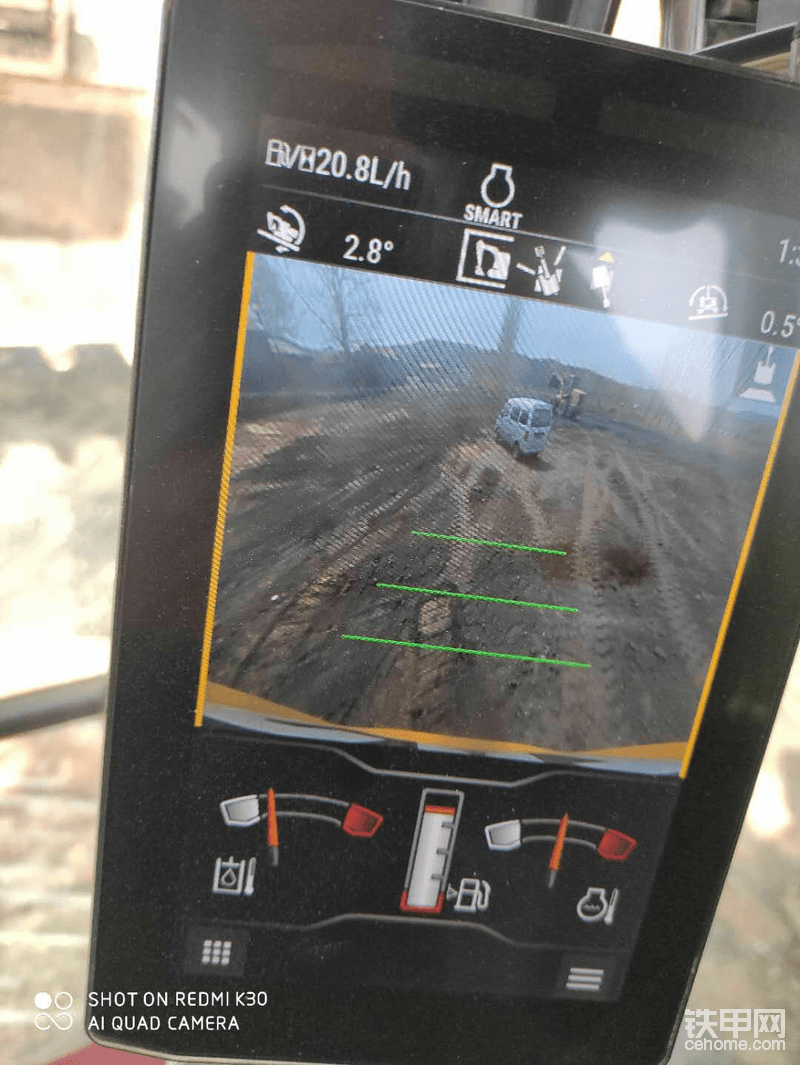

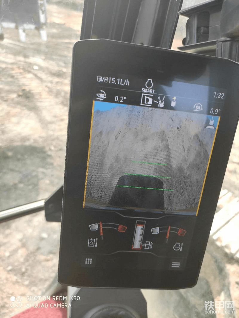

各种新功能适应各种工况,遇到下挖有水电天然气管路可以设置底板,到深度自动停止下挖;遇到工地上方有电线,网线可以设置顶板,到高度自己停。狭小和左右有障碍物的地方可以设置电子围栏,到角度旋转自动停止;新手司机刷不了坡的还有辅助刷坡功能;风扇反吹可以吹出散热器吸进去的灰尘;标配倒车影像,倒车可以看到后方障碍物……各种功能应有尽有。
先说说这车的优点吧。油耗低,比以前323D和D2油耗低了好多。老板原先日立240都要23升左右的油耗。这个车2000小时平均油耗15升多;速度快,旋转比以前老款速度快,复合动作速度也比以前快,能满足各种急脾气师傅;效率高,323标配1.38斗容,师父开这车9个小时最多干过130多车。
挖楼基础挖机和汽车在同一平面装车一天能干110多(都是绿皮后八轮20方)。这效率完全能够秒杀各品牌同级别车。保养成本也比以前低了,各种滤芯更换周期都比以前长了。液压油更换周期也长了
再说说款车的缺点。好多新款车液压泵噪音大;钣金件没有以前的D和D2厚实;还有就是好多功能没啥用,开323的师傅到现在没用过辅助刷坡,电子围栏,底板,顶板,称重这些功能。这些功能可以弄成选配,这些功能没啥用,还得用户买单;不过技术确实先进。如果这些功能每一样少1万的成本。那价格又能降下来,或者说不降价格,把其他地方的质量提上去;还有就是盲区,做的这些功能不如和货车一样弄个4路监控,避免盲区,避免危险。

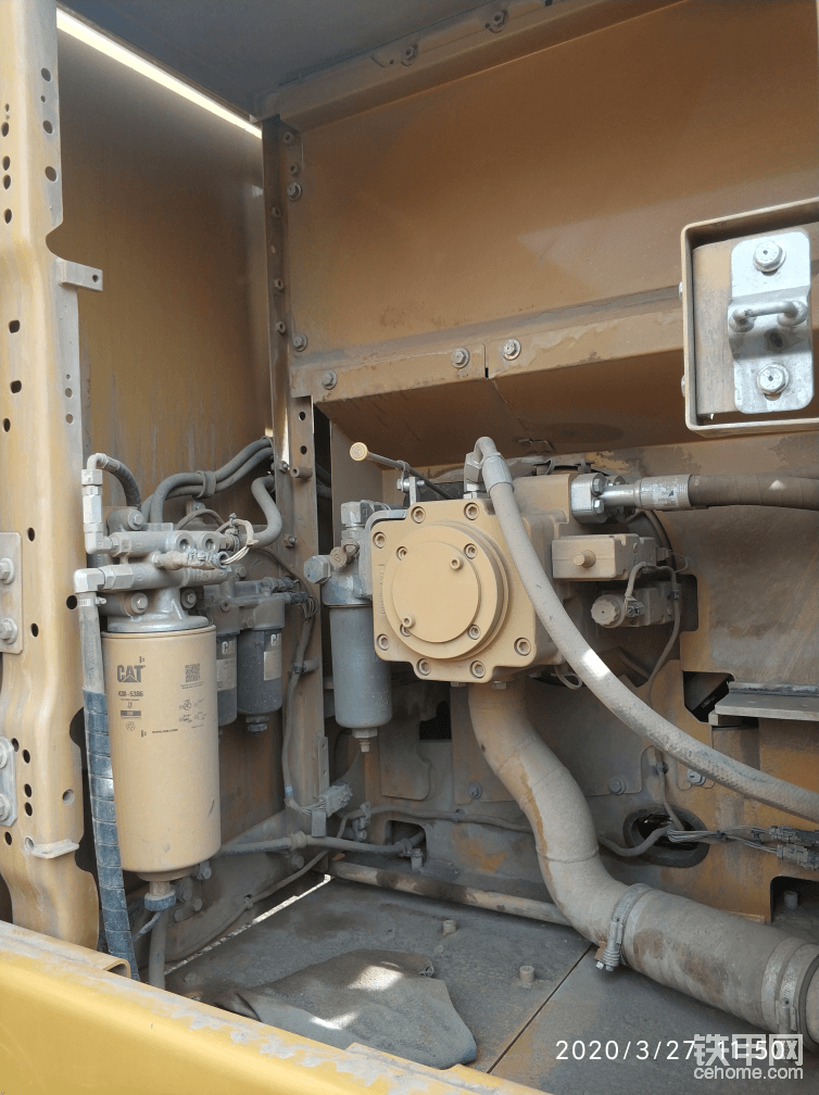

这边有个机油标尺,方便驾驶员看机油,不用上发动机上面了。各种滤芯都在这里

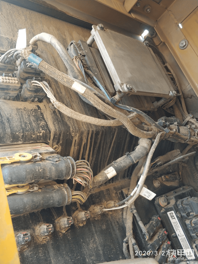

电路板
电路板

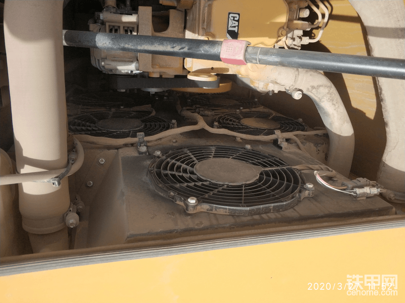

5个风扇

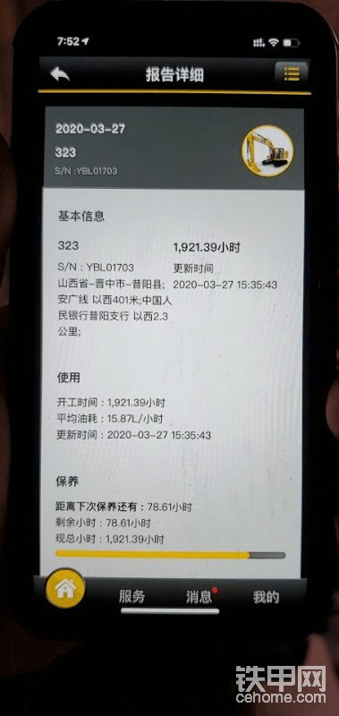

手机APP获取的平均油耗15.87升
手机APP获取的平均油耗15.87升
