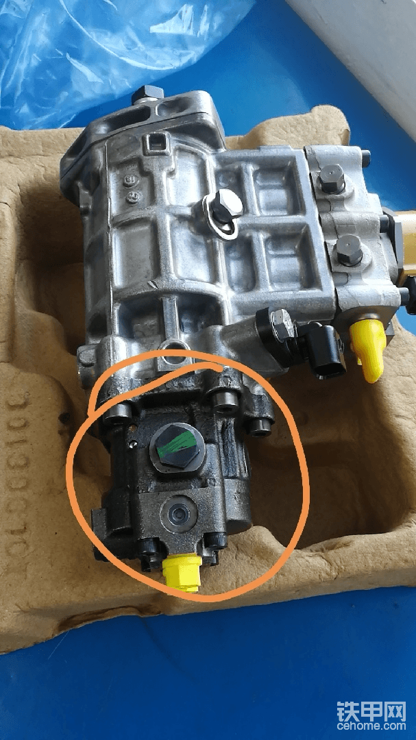

要说师傅就是师傅,也给我说了几种可能,但是会告诉你怎么来排除。首先排除了喷油器的可能,因为机子一切性能正常,电喷嘴子常见的毛病都没有。然后本着省钱的原则,师傅建议我先换掉输油泵。
圈内此为C6.4油泵输油泵。
圈内此为C6.4油泵输油泵。
然后抓紧从乌鲁木齐发了个输油泵,在师傅指导下自己更换,然后试机一天。很可惜,没有作用。最后更换油泵总成,问题解决。manwang 师傅一直强调,要用全新的,置换的,再制造的都不靠谱。我用的是全新的。
