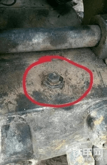

图中画了红圈圈的地方就是加氮气的地方,先用螺丝刀把周围的泥巴翘干净,再用嘴巴轻轻一吹,把灰尘吹走,防止螺丝打开脏东西进去了,我这个是上下两个螺丝,有的是下面一个螺丝,上面是用黄油嘴装上去的。

27和17的扳手就上阵了,转的时候轻轻的转,下面那个螺丝按着不动,转上面那个就好了,拆的时候螺丝方向不要搞错了,不确定就轻轻试探性的拆,在此友情提示下“上面那颗小螺丝里面有个o型圈的不要搞丢了”。

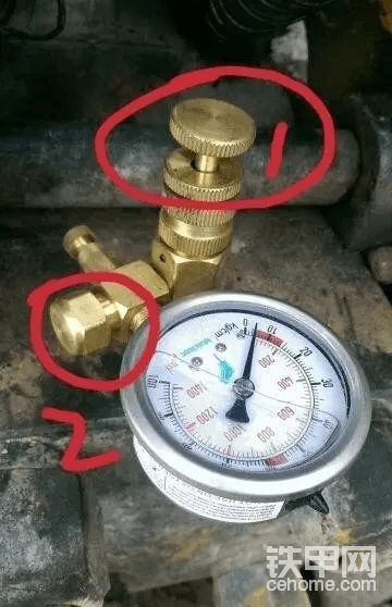

接下来就是上氮气表测下里面有多少氮气的时候了

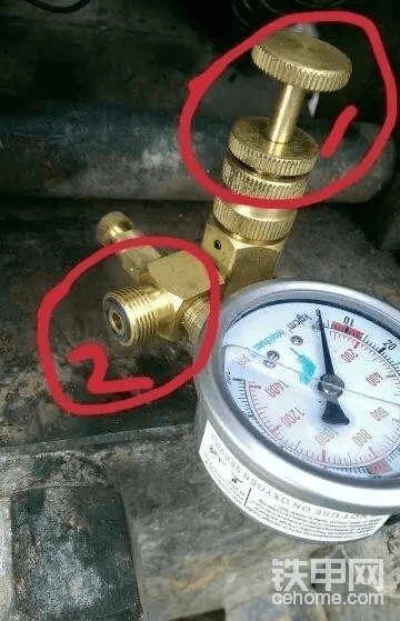

装上氮气表后就开始测氮气了,但在测氮气之前要保证圈圈2那颗螺丝是装上去的,要是没有装上去你一测氮气就会全部放光,测氮气就是把圈圈1那里按下去就可以看出炮头里面还有多少气,上图我们可以看到里面的氮气不多,就那么几个,难怪炮头没有力,测好过后就把圈圈1那里的那颗针提起来,为下一步做好准备。

上图我们可以看到圈圈1那里的那颗针提起来了,氮气表里面的氮气回归到0了,此时我们再把圈圈2那里的那颗螺丝打开,注意下,里面有个o型圈的,不要搞丢了,搞丢的话加氮气就会漏气的,下面就把氮气表和氮气瓶中间用那根输气管连接起来。

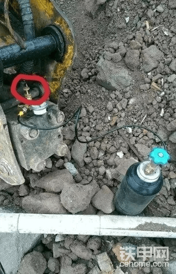

此时线已连接好,全部步骤都准备好了,就差最后一步为炮头冲气了,注意图片中那个画了圆圈的地方,那个针在充气之前一定要是提起来的,然后就把氮气瓶那个蓝色梅花开关打开一会就关掉,然后打开再关掉,以此循环,千万不要打开时间过长不然的话氮气会加得过多的,在加的过程中要随时看表针加了多少,不然超过了又要放气了。
加氮气就这么简单,不知道各位甲友们,看懂没有呢?<img class="smiley" src="/img/smiley/new/tiejia1.gif"><img class="smiley" src="/img/smiley/new/tiejia1.gif"><img class="smiley" src="/img/smiley/new/tiejia1.gif">
