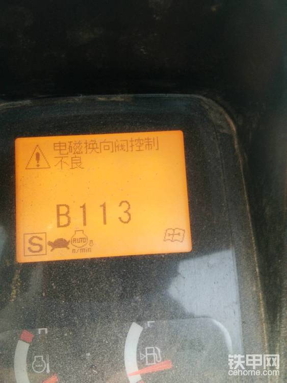

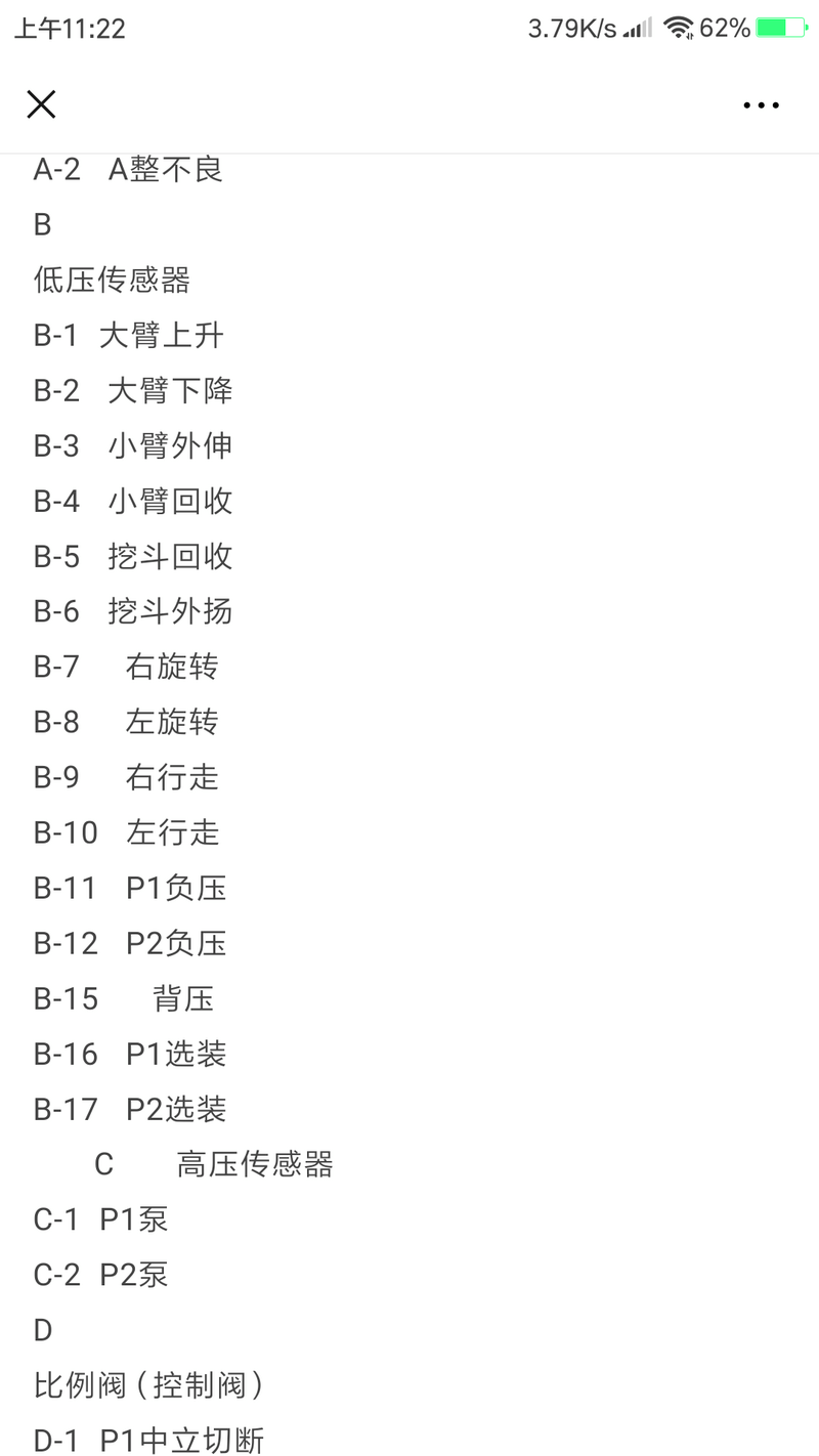

铁甲网首页 铁甲论坛 神钢200-8故障代码b113求助大神 发帖 评论 神钢200-8故障代码b113求助大神 曲靖冷面先生 2020-04-14 5914 2 我自己上网查的内容 B113选购件选择器位置检测压力传感器断线异常 字母说的是判别哪个系统的故障,第二·三位数字说的是特定部位,第四位数字说的是特定故障种类.也就是说B是低压传感器,11是选择检出位置,3是断线,这就是B113的故障代码说明. 寻求论坛大神帮忙解决一下问题,谢谢您了。 神钢 SK200-8 故障咨询 图片 发表回帖 全部评论 Eway 2020-04-14 看看泵和分配器那里有没有传感器线路断的 回复(2) Eway 回复曲靖冷面先生 2020-04-14 兄弟最好让会修电路的修理工来看一下 回复 曲靖冷面先生 2020-04-14 好的,谢谢兄弟的回答。 回复 Eway 2020-04-14 线断了吧 回复(0) 已展示全部评论 为你推荐 神钢200-8 138****9589 2020-12-21 3968 9 求大神指点 手机用户-ImEw 2019-07-31 2550 1 紧急求援!! guyuefei 2013-06-02 5903 37 进口神钢200-8求大神指教 Ordinary_me 2021-02-21 4393 8 神钢200-8这个发电机线怎么接? 小菜!!!!! 2020-08-04 6898 4 神刚200-8 Ordinary_me 2021-02-22 5096 12
