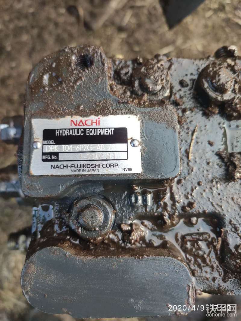

4月7号接到一个朋友电话说,他的一个朋友有台开元60-7猪仔泵打了,维修以后全车没动作。由于在外地忙这活就准备推了,但是朋友说修理工说需要6700多换猪仔泵。我突然就来了兴趣,修好的泵怎么突然说换就换呢?问题肯定不是在泵.

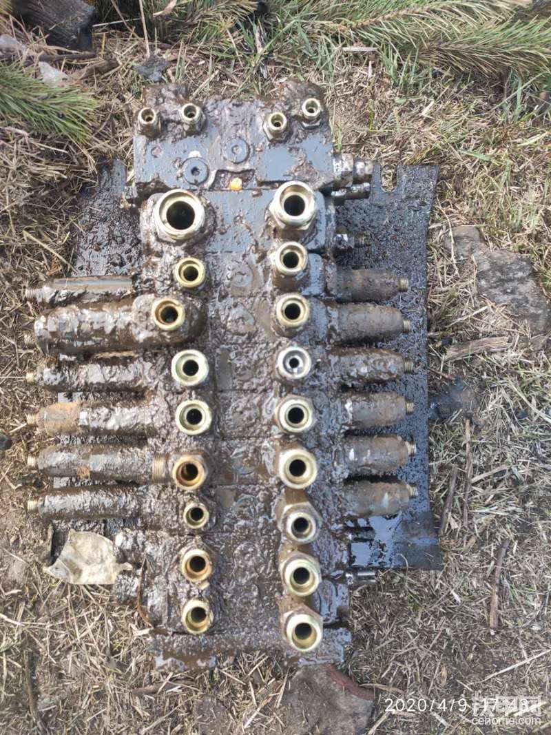

  4月9号上午驱车去查看故障到底出在哪里.废话不说上图。
过去之后就看见这车被拆一堆,液压油流的到处都是.(严重污染环境)试机小油门无压力,无动作,大油门被压8个左右,这是不应该出现的问题。不二越这款液压泵用负反馈控制,但是同时又接入了先导压力。分配阀中心油道,有压力就会有动作,但是动作几乎没有,先导操作手柄有反馈感,问题应该不是出在先导,应该在液压泵。由于没有拿三通测试头,而且听说老板换了俩波修理工,一波说猪仔泵坏了要换6700多,一波说分配阀卡了要拆下来清洗。决定中午先打电话探探底,别搞半天在出现什么幺蛾子。
中午给车老板打电话,确定这个事,大致情况说了一下。(如果车老板闪烁其词,就准备不搞了,别搞半天钱没赚到,在坏名声)结果车老板回答很肯定搞吧。

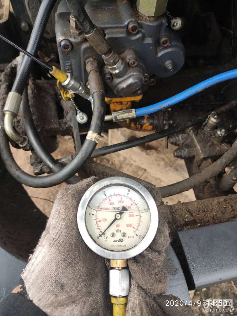

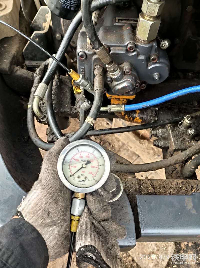

  中午吃过饭测试头拿上,决定先测测看。先打的先导怠速3Mpi先导压力够。然后查负反馈,居然没有压力。问题在外部调节阀。但是之前有人搞过,阀都应该看过会不会是装反了或者什么,决定先拆下来看看。
  拆了分配器主阀,副阀,反馈阀。(不怕同行笑话,太专业的名字咋也记不住,就知道它起什么作用。)都没什么问题,也没有装反的现象。反馈阀有发卡现象,但是有量,凭我的经验就算发卡也不应该全车没有动作。问题不在这里要继续查。但是手里没有液压图,怎么呢?笨办法捋管,一根根查。

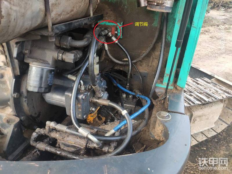

经过一个小时排查发现液压泵有个调节阀居然没动过,问题可能出在这里。废话不说动手拆,拆下来发现阀芯卡死。清理装好,问题排除。这就是修理工排查不仔细或者惯性思维。也许是车型太老了,毕竟这款分配阀和液压泵也就在老款日立55上见过,当地这种机型很少,他们修不了也很正常。旧的问题处理了但是新的问题来了阀杆泛卡,车会一快一慢。(就像帕金森,一哆嗦一哆嗦。人有帕金森,车也有。毕竟分配阀就是车的大脑)
  造成这种问题前面已经说过了这个应该是反馈阀发卡,决定拆分配阀。

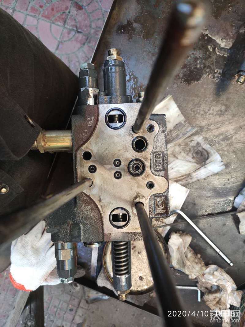

这里的话我用绳子把管子一根根记住,免的到时候装错,还的倒管。(各位朋友看到这里有什么记管的好办法可以教一下我)

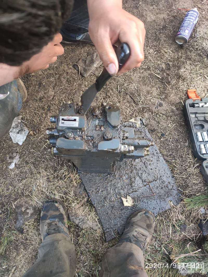

我们的伙伴在认证清理分配阀,请大家无视我的鞋。
这分配阀好脏,简直不忍直视。
这分配阀好脏,简直不忍直视。

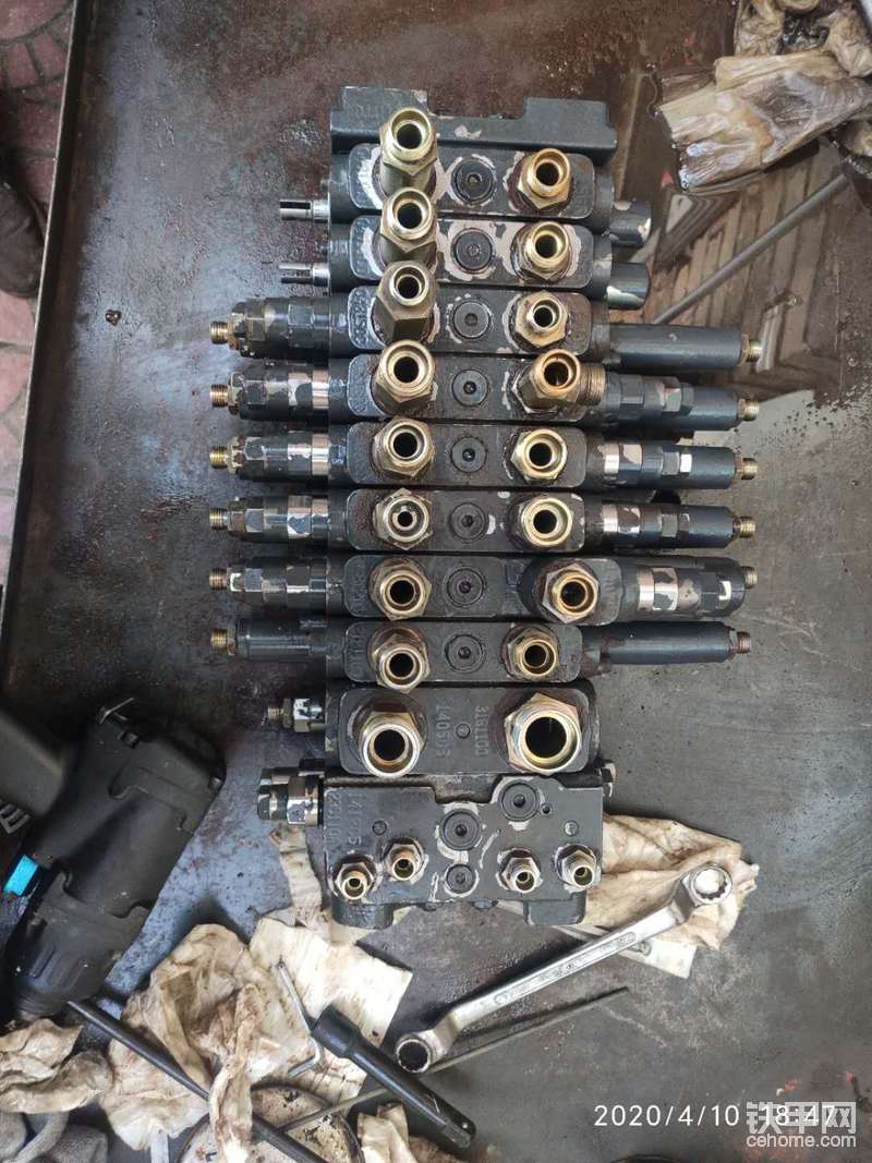

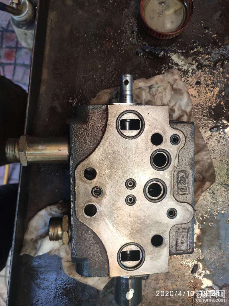

这是带回来清理后的样子,是不是好看多了。清理这个都花了一个多小时。好怀念以前在厂里的超声波清洗机。清理干净就可以开拆了。

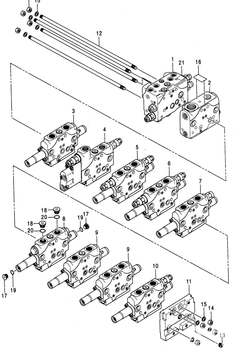

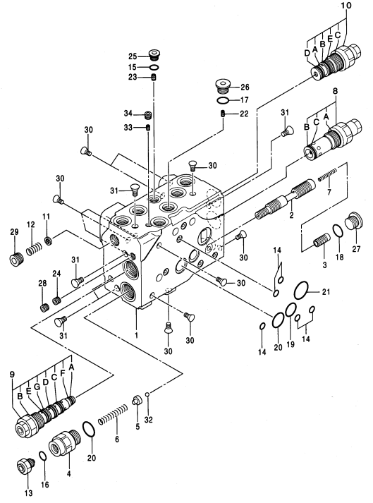

这是这款分配器的灵魂所在,控制阀都装这里。

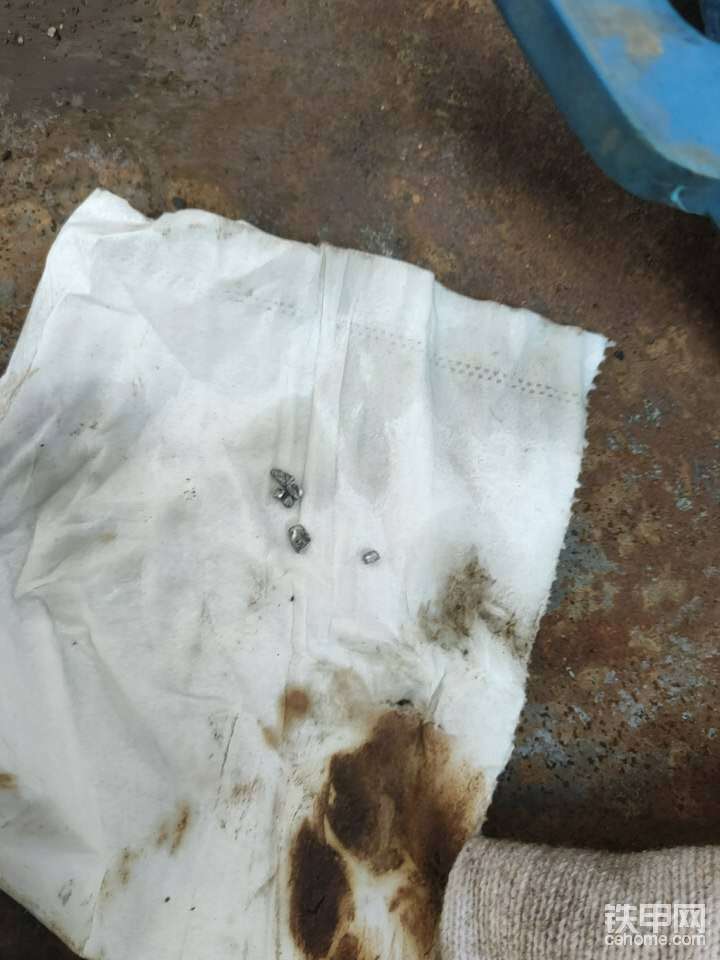

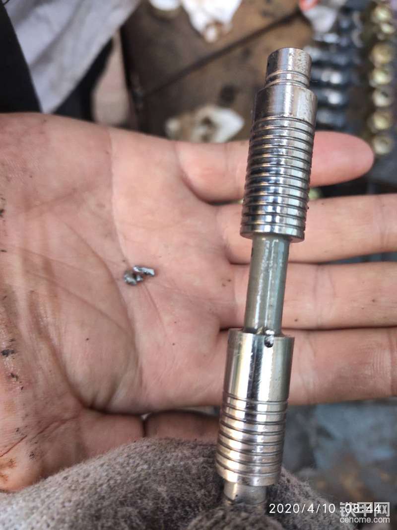

就是这东西在作怪,看看这铁块.给它搞出去,查看油道没有明显拉伤,说明这个还不错换个胶圈,铁块清理出去就可以装了。

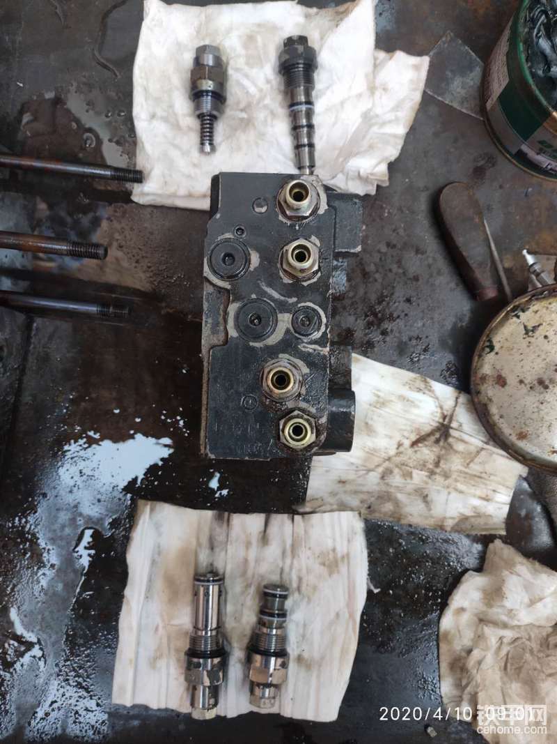

开始装弹簧一定要冲下,这样不容易压弯,而且胶圈也不容易掉。
装好后的的效果。明天去装车。问题解决。
