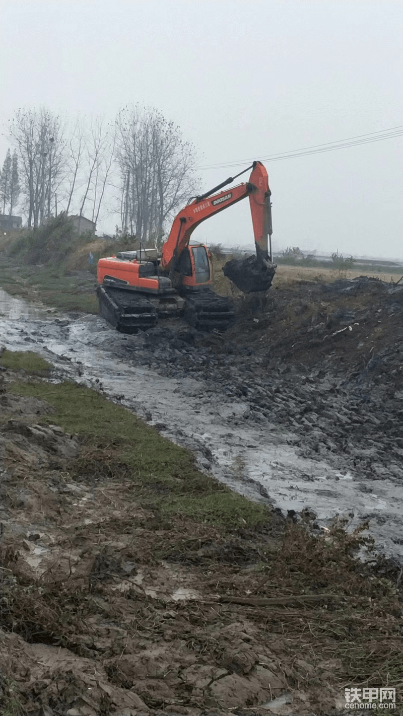

利用浮动式下部行走体,可作业于履带式和轮式液压挖掘机较难进入的超松软地带。
采用了具备耐久性优越的滚子链和钢制中空角型履带板的大浮力下部行走体。
附件上安装了旋转式稳定器和单轴垂直搅拌器,可作为地基和地质改良装置而充分利用。
并非船舶,故不带有水上航行装置。
无法完成水上作业。
另外,代理店并不一定总是经营下列所有产品。
国内浮筒式一般多为4条链条的,国外多为6条链条加两个支撑点,因为国外多采用U型钢做链轨板。
这样的强度不如国内的内加承筋的梯形板所以要再加上两个支撑点注意看那个板下有圆的螺丝固定的。加强型的链条,和上面的对比一下,就可以看出来啊~!这是被石头垫的,因为有承筋没有歪板,炸板。这种板焊接很麻烦因为承筋基本上要满焊。一个熟练工一天也就能焊30多块。
这是梯形板下面是国内其它地方生产的用方形管直接割的两头没有封闭,也没有承筋。这个板子是焊上去的,不过因为是后期固定的没有下面那种齐。
还有他们采用牛头梁挑引导轮,增加了底盘宽度。
还有就是轴和引导轮相对固定的模式。这样转弯时比较麻烦。采用轴固定在船体上,引导轮独立轴承座,这样转弯时方便啊~!不过这种成本要增加,引导轮浇注成带轴承箱的形式。引导轮处安装有刮泥板,
在一些有黑油泥的地方干活可以刮去泥巴 减少行走负荷。这里也有的刮泥板~!这些都是使用后发现问题的改进处~!
