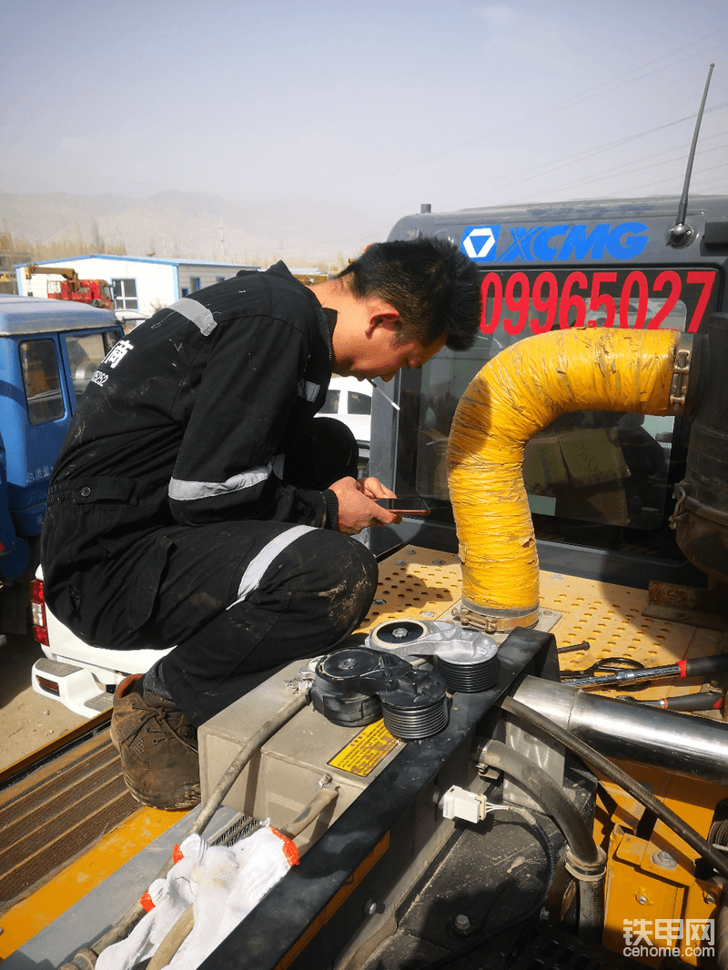

买回来已经两年了,发动机皮带稍微有点裂纹,赶紧换吧,省的夜长梦多
有点脏,不过冷却器经常吹
有点脏,不过冷却器经常吹
一条发动机皮带小六百,加惰轮一千好几

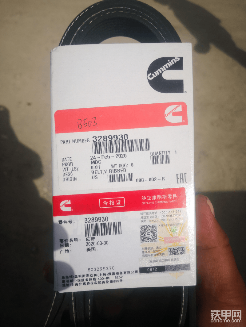

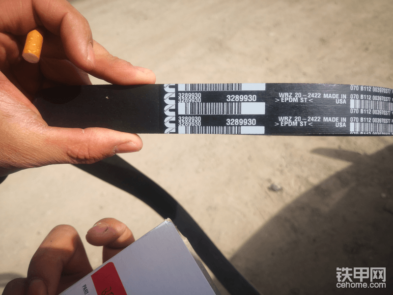

美国佬产的皮带
美国佬产的皮带
这就是徐工XE215D发动机Q S  B7专用皮带,进口的就是不一样
这就是原车惰轮,好多人图省钱不换惰轮,这是错误的

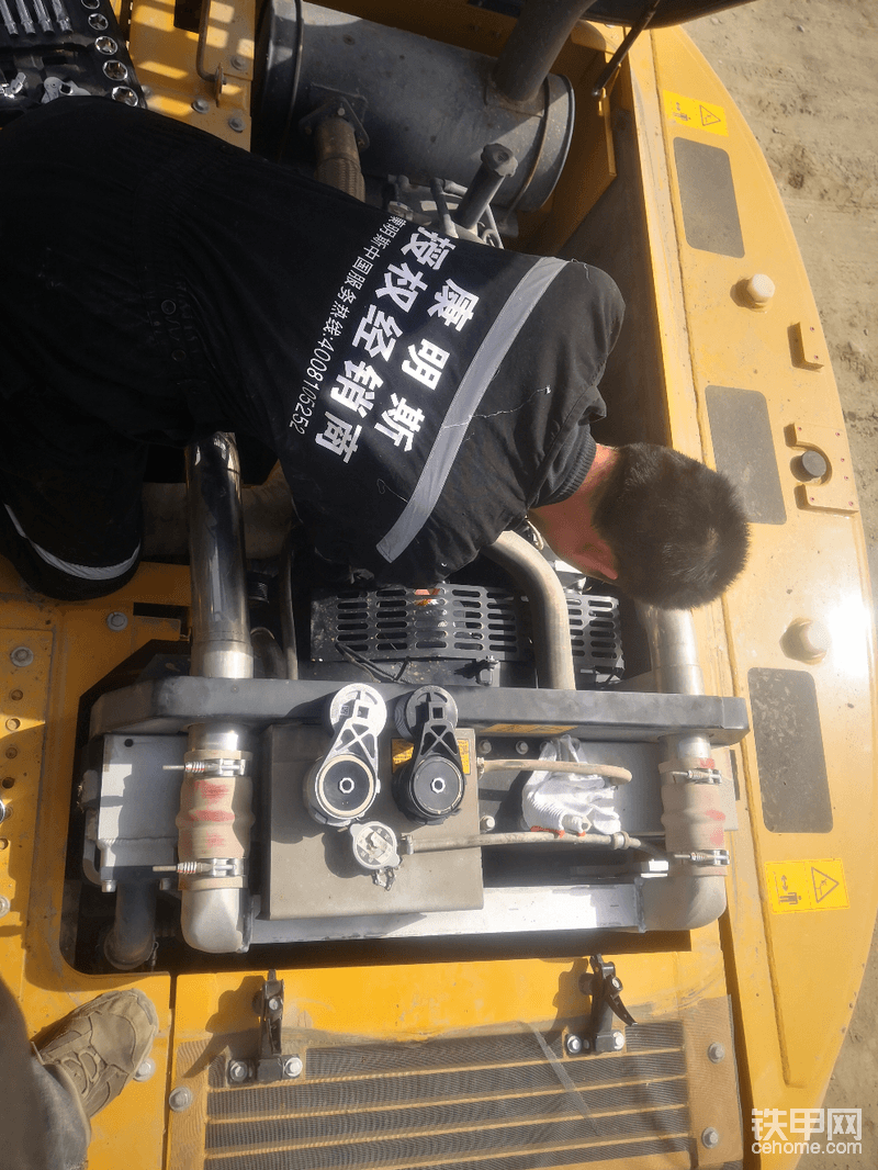

康明斯售后真的挺负责
康明斯售后真的挺负责
上边新的,重量一样,
上边新的,重量一样,

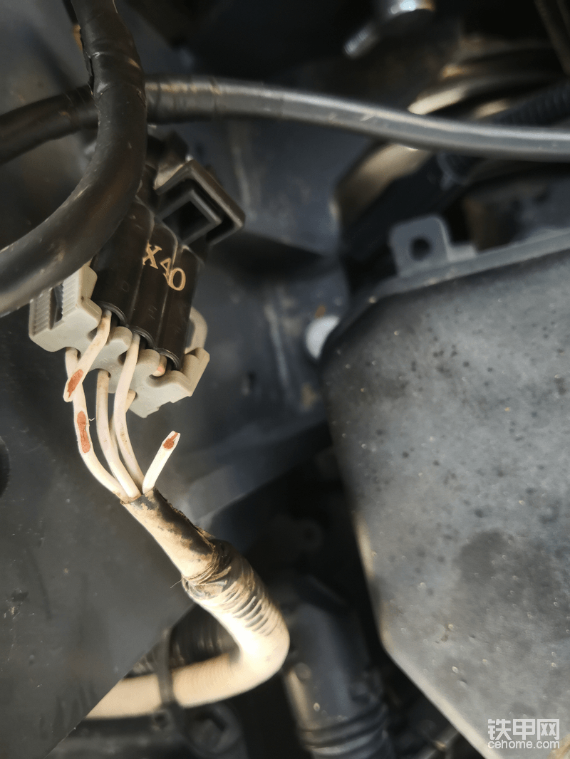

结尾一个小插曲,由于这款车是耦合器的固定耦合器的绑扎带,把多余线速固定一起,导致线碰线,一根线磨断,赶紧用国标线解决,包好<img class="smiley" src="/img/smiley/new/tiejia3.gif">

顺带连压缩机皮带一起换了,省的拆二遍,
