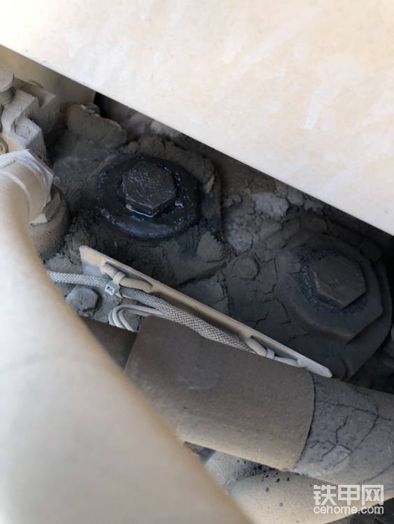

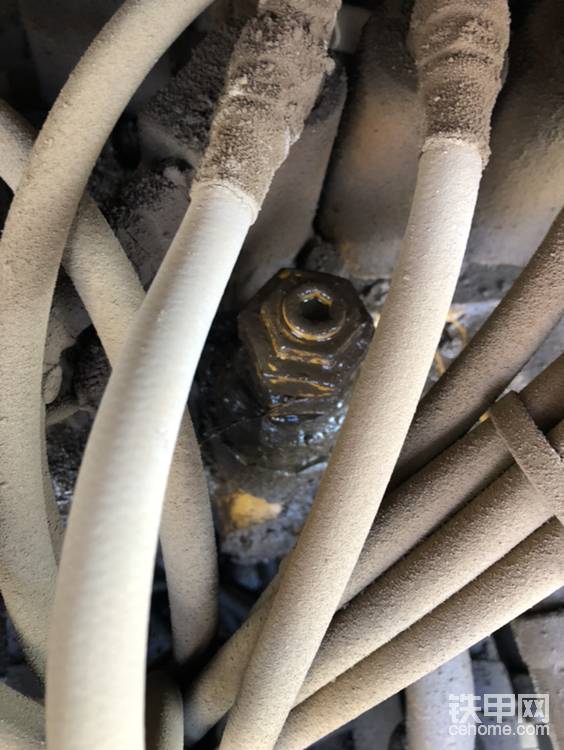

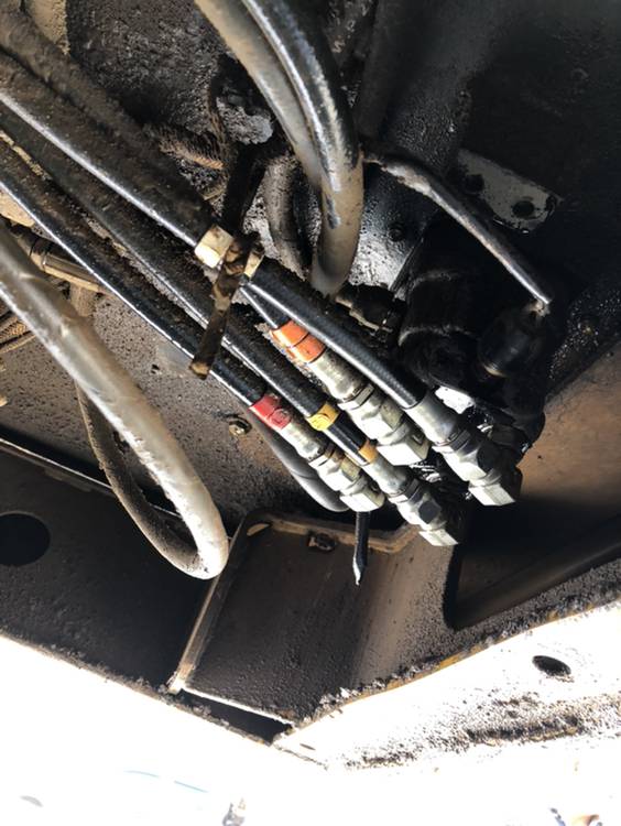

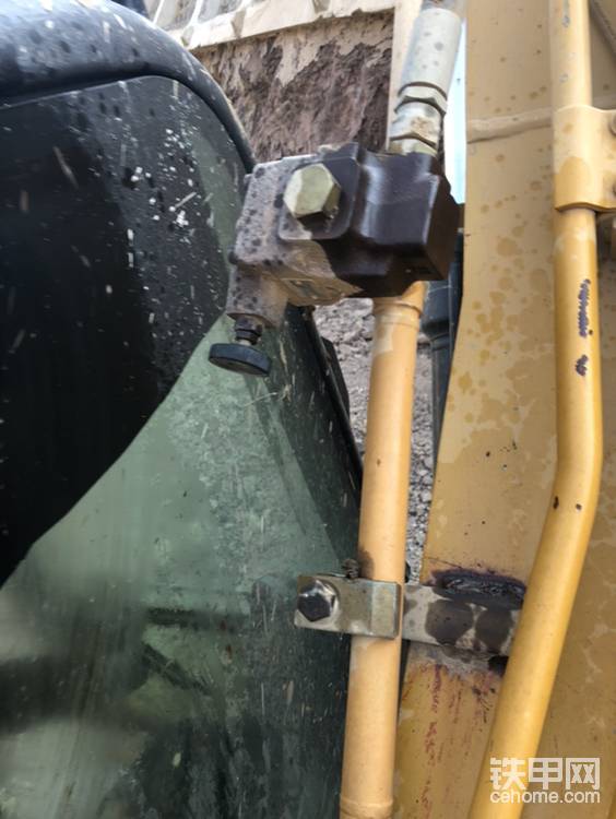

最近几天才出现的问题,先以为是溢流阀出了问题,更换了溢流阀,压力调到240后使用正常了两个小时,又出现之前的情况,打击频率变慢,锤头无力的现象,,,今天约了修锤的修理师傅来看,早上没干什么活,来看的时候冷车是正常的,打击有力,又让驾驶员干了一个多小时问题出现!打击频率,力度下降!检测静态压力为240,动态的打击压力却只有140,正常要到180才对,推断脚踏阀泄压!拆开后发现没问题。因为行走脚踏阀不好用,漏油严重,怀疑是行走脚踏阀泄压导致压力不足,因为先导压力是往脚踏阀分出来的!明天约了修挖机的师傅过来更换行走阀油封,不知道可行性怎么样了,心理没有底,希望有过这样经历的师傅,老板出来解答一下!万分感谢!
