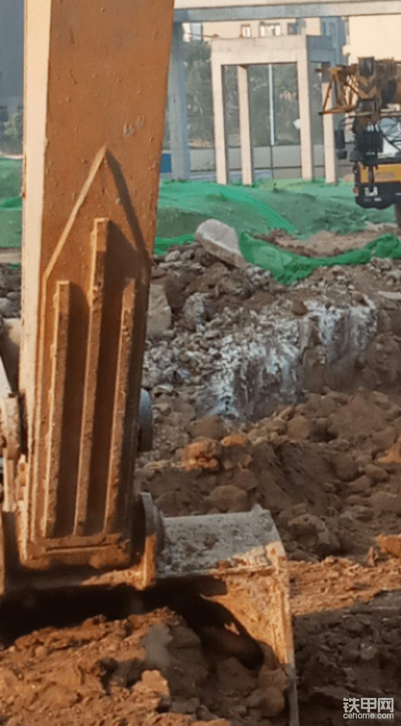

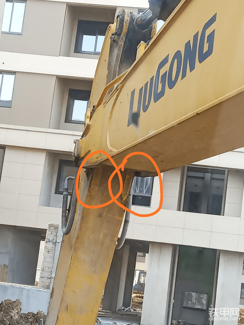

自重21.5吨大小臂钢材,感觉可以 ,公司的车保养都不好,5000小时小臂斗子都没间隙,干活根本不会哐啷哐啷响。下图标记的位置是小松210-8mo才有的加强筋,小松200没有。小臂底端的加强筋也很好,挖石头不至于被砸出坑。现在卡特GC都没有,真的是只能挖土了

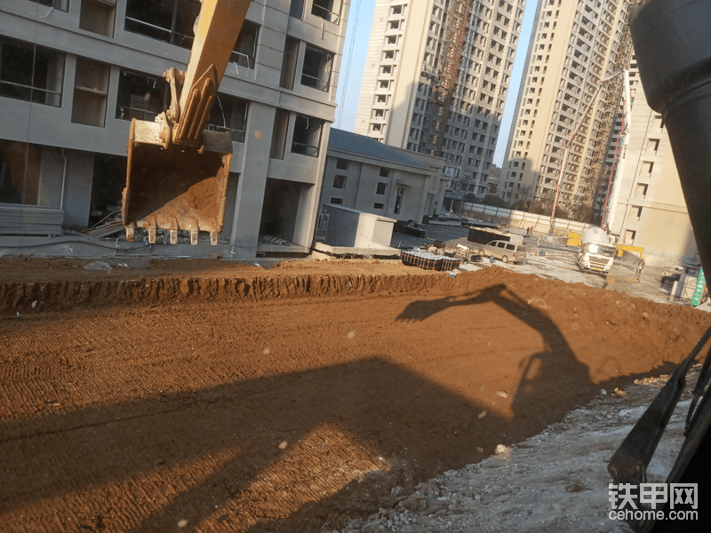

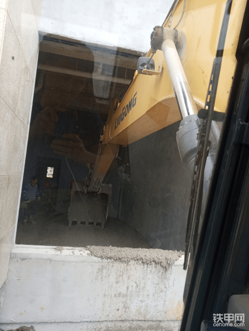

说说缺点吧,斗子,一个20吨的土方机,不老老实实弄两个边刀,弄个这玩意,挖钢板不好挖,挖沟也不好刷坡,刷起来难看的一笔

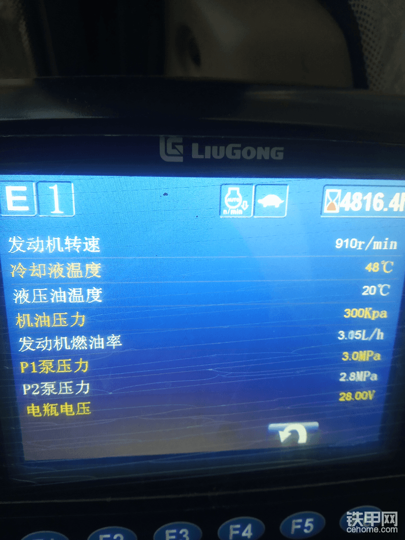

教大家如何进柳工后台数据,先嗯这四个键,要两个手快速的摁完,输入密码29992569就行了
