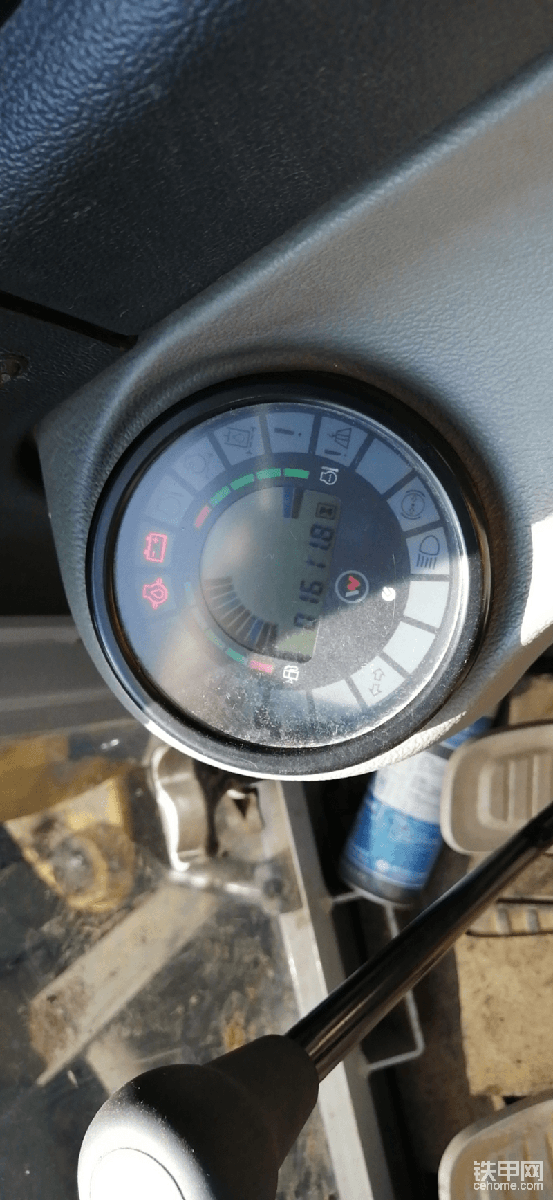

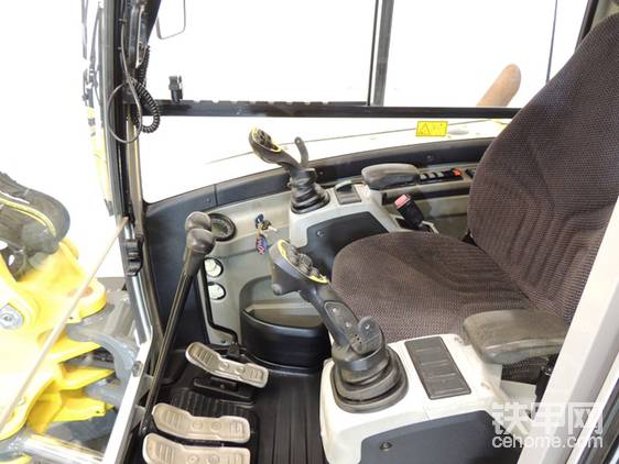

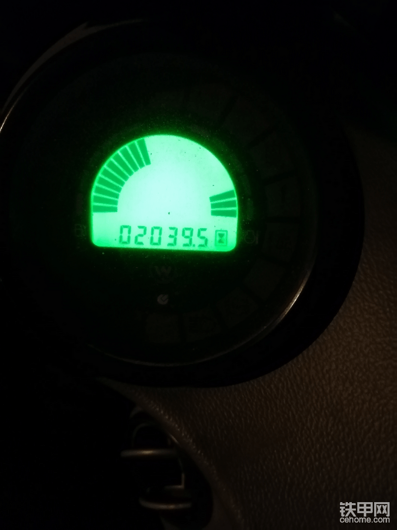

这车优点是挖掘力大,遇硬土能大显身手。同样的硬土地挖单沟的话,我手里的玉柴60-8干一天8小时的活,它6小时差不多搞定。去年过完年2月底,接的抢修活。我给小松210-7挖冻层,现场说我比它挖的快。整车动作比较协调好上手,就算是新手不会干活的那种,做起动作车也没有那种USA西部牛仔骑牛的感觉。短尾设计,45度以内车子是无尾状态。配重铁也是我比较喜欢麻面硬胶涂层,如果是活土和树枝,不用担心车屁屁的油漆,粘上土,拿水枪一冲就好。驾驶室可以说是同吨位空间最大的,可以把座椅放倒。座椅也比较舒服,有种带有座椅弹射的感觉。内饰设计简单粗暴,座椅后面有存物格,2个大的水杯托,这得水杯托可以放下外面下棋老大爷的大茶壶。所以不用担心喝水的问题。挖机司机有多少喝水少尿尿要先蹦蹦的兄弟,这水多喝点是好的[表情]。仪表有点卡脸,就油表和水温表,别的都没有,只有报警指示灯。太简单了,连发动机转数都看不到,只能平自己的耳朵听。说有电脑版,有故障了,有代码显示。。

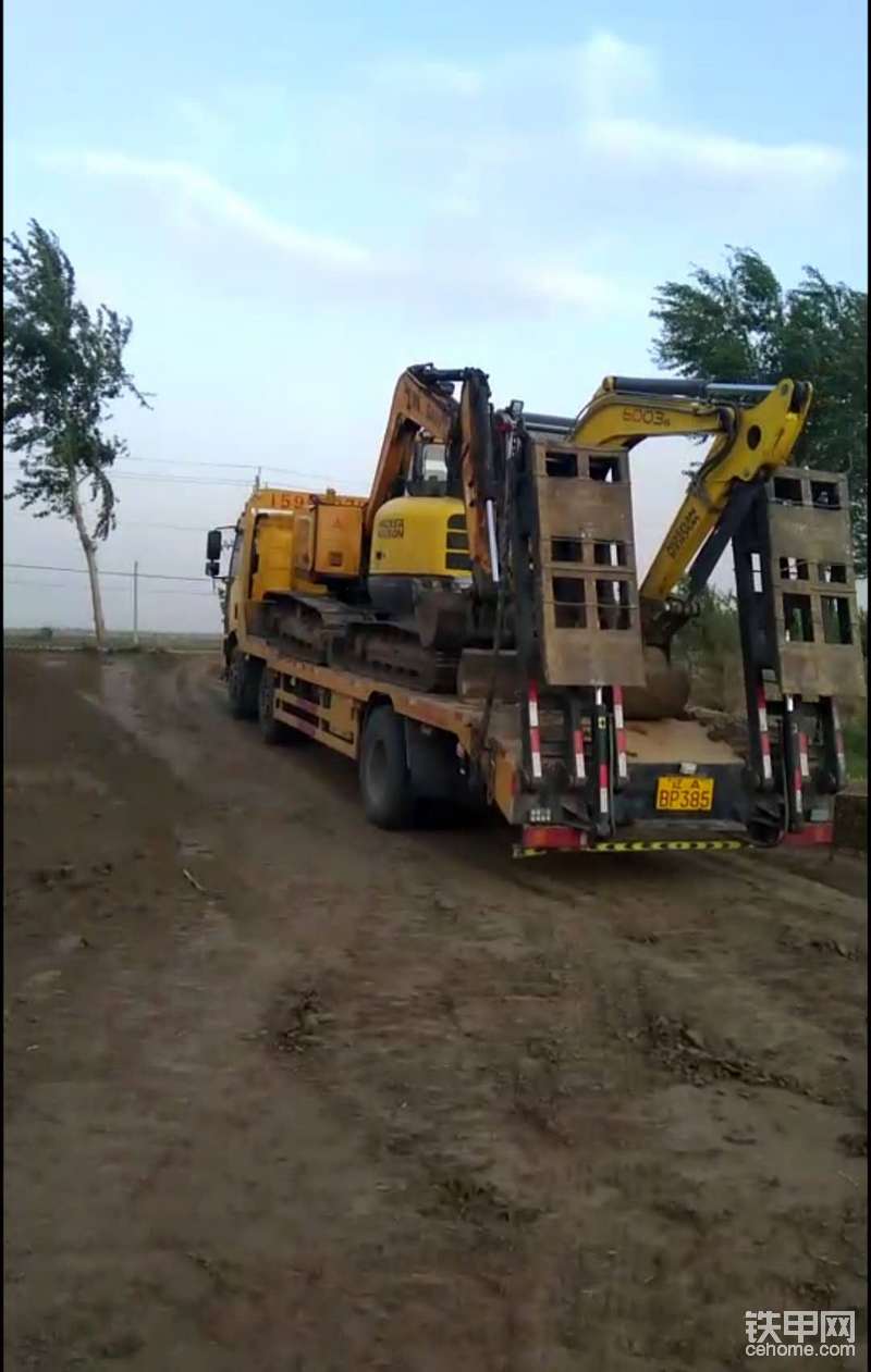

PS:由于车子没干活在修配厂放着,东北开春化了,全是烂泥,没发进院,上一张去年干活时的照片
