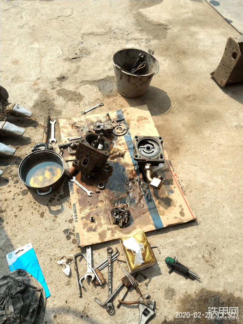

这有空的机会就把 液压泵拆下来了 拆下来节操碎了一点 泵胆柱塞内泄了

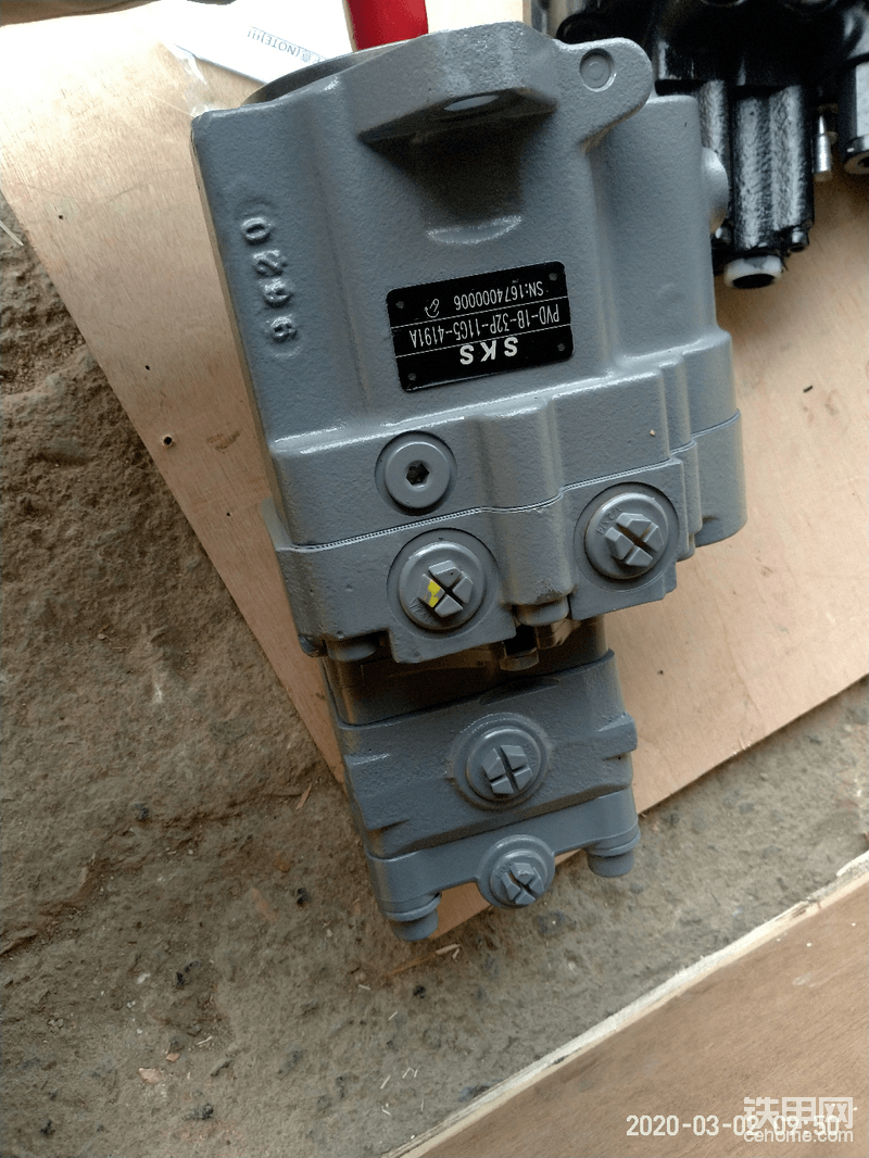

   了解到这种小松的无尾机 修了也用不住 开始了上网查改装泵阀的资料 去学习液压泵跟分配阀的原理 那几天 天天手机看资料跟问人 泵阀多少钱 每天都在学习 因为第一次改泵阀我也是从一个小白开始学起

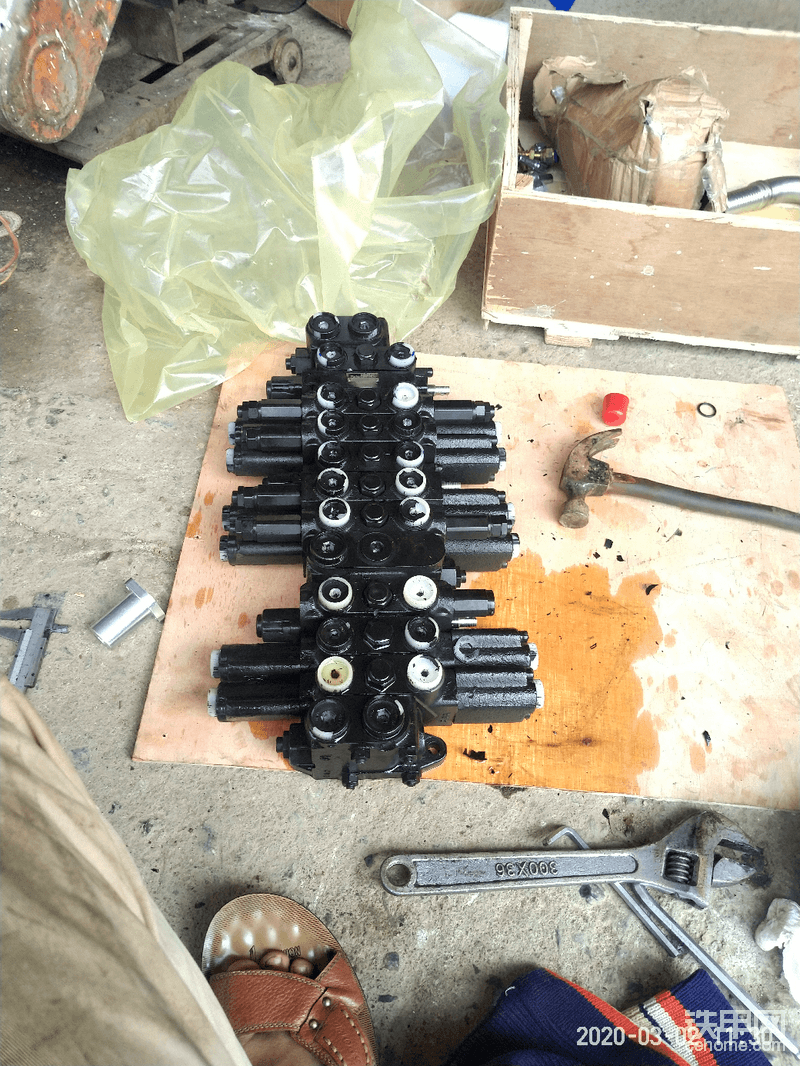

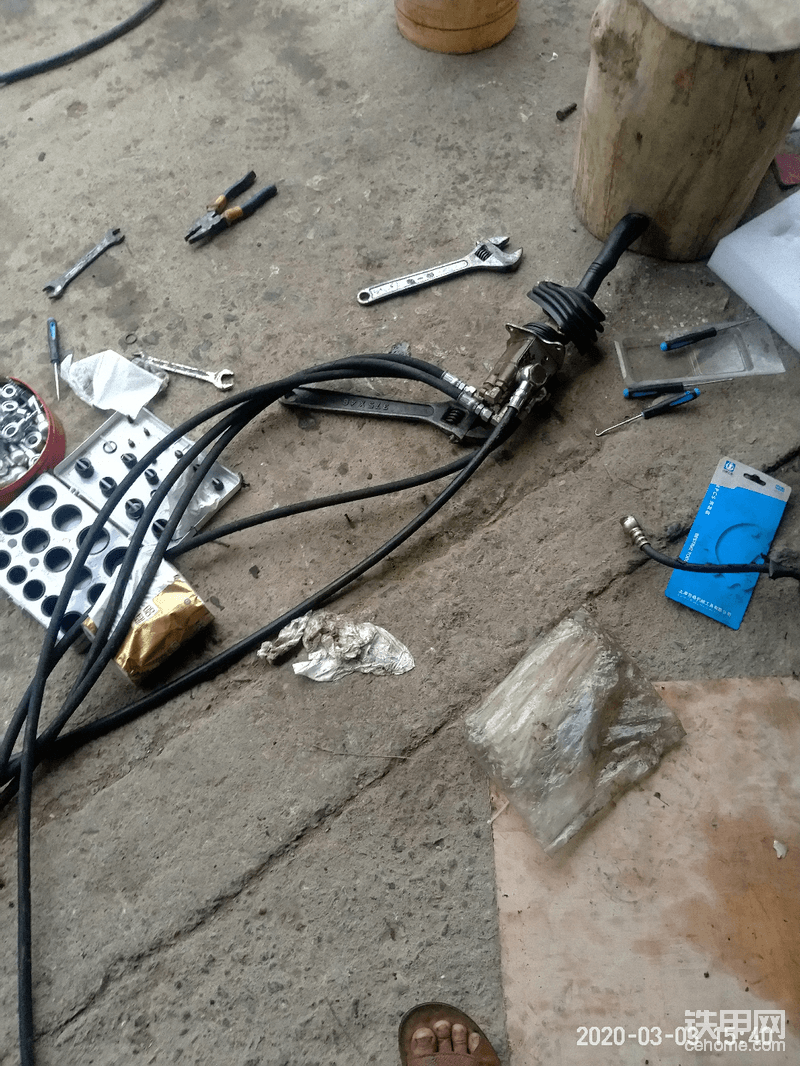

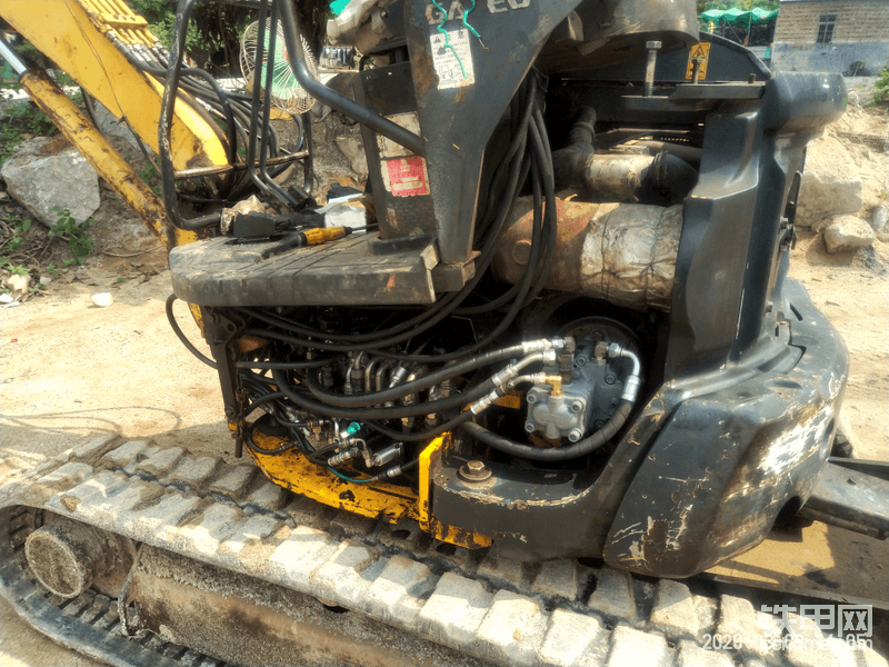

 然后我就趁然后那个时候物流上班了 我就叫广州发货过来 ,新泵阀到货 我就把旧的泵阀拆下来 然后对这种我画的纸跟配件商发过来的纸对着接管 顺便把低压管全部换了 因为这管子也十多年了 再好的也渗油了

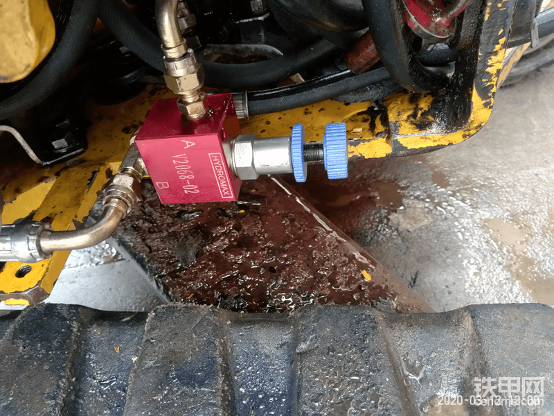

   毕竟是改装新泵阀 肯定有一些管路需要改动的  ,这就需要你对液压系统的了解去改动了 因为原车不是用齿轮泵供低压的 小松专用的自减压阀输出低压的 改的新泵阀是有齿轮泵输出低压的 需要另外接一个溢流阀来控制低压压力 网购了一个 不用一百大洋 如果你买挖机专用的那种要好几百 搞配件的是多么暴利
  装好之后就是开始上表测压力看看需不需要调了 结果上一看压力都是210正常 怠速随便顶车行走 也不憋车 因为速度太快 把液压泵流量调到最小了 开起来才柔和一点毕竟小机机 太快的话机子开起来太快控制不住

泵胆妹泄
泵胆妹泄
先导溢流阀 便宜好用
先导溢流阀 便宜好用
先导溢流阀
