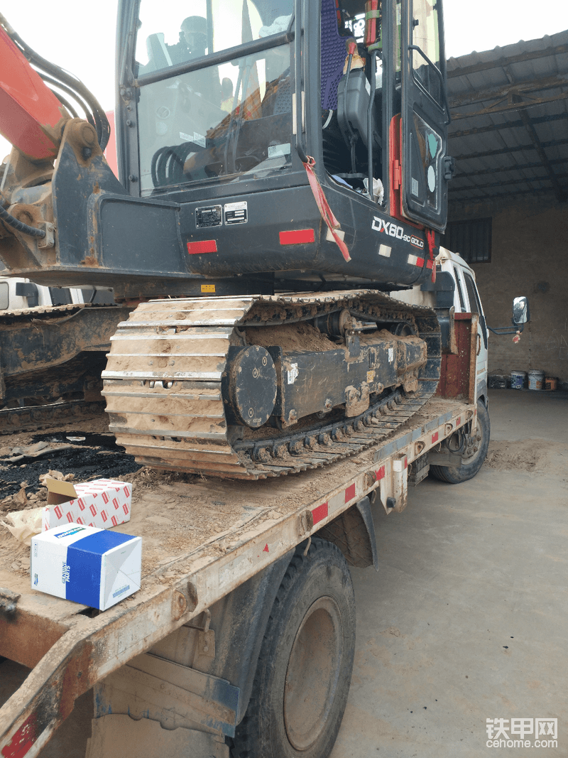

哈喽,甲友们好,我们见面了,没错,呵呵是我(一辈孑…巅峰),这个年过得特别的淡定,也延误了开工时间,没办法,由于疫情我们不得的淡定,国家都跟疫情在做战斗,我们能做的只有淡定,服从安排。
三月里桃花花开[表情],疫情你  快  走开,随着疫情的响应慢慢降落,也慢慢的开始复工了,在复工之前给爱机坐个保养,来,走起。

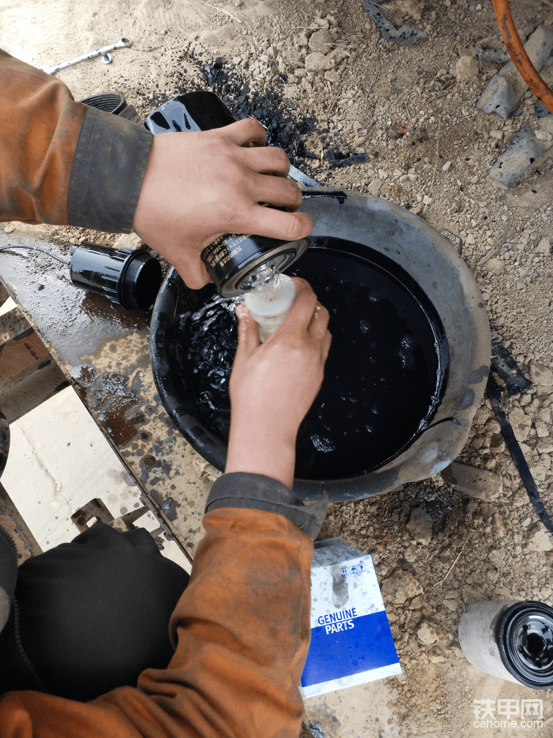

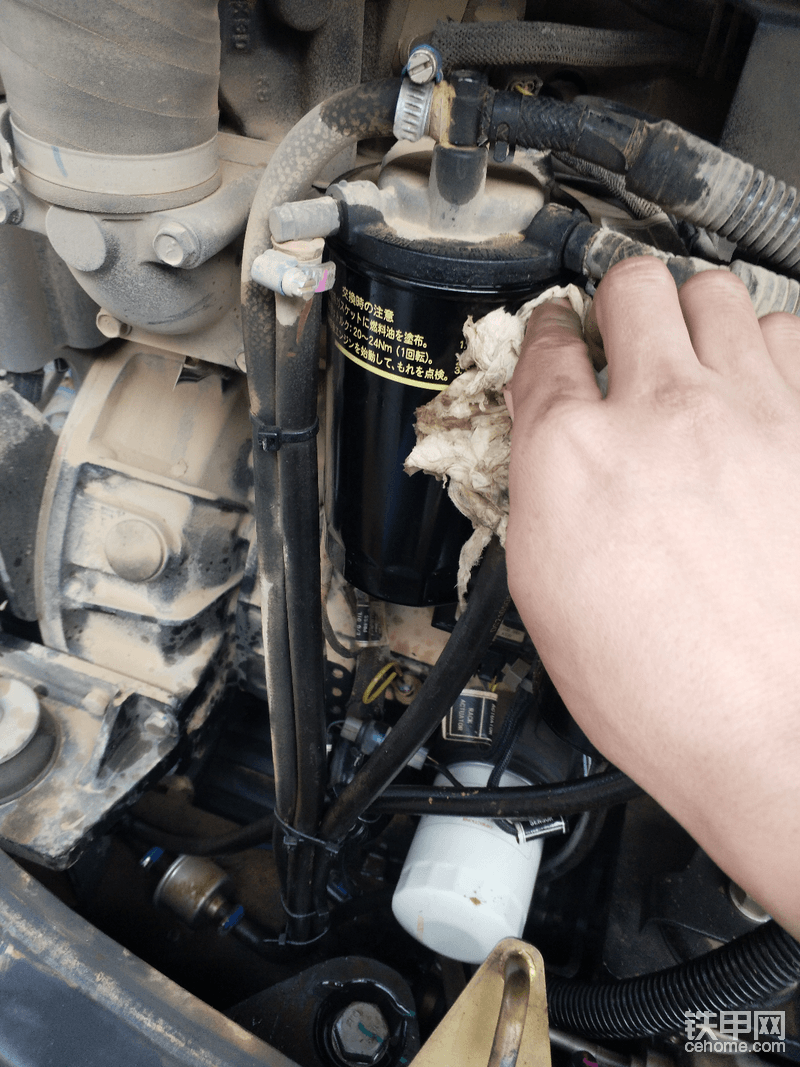

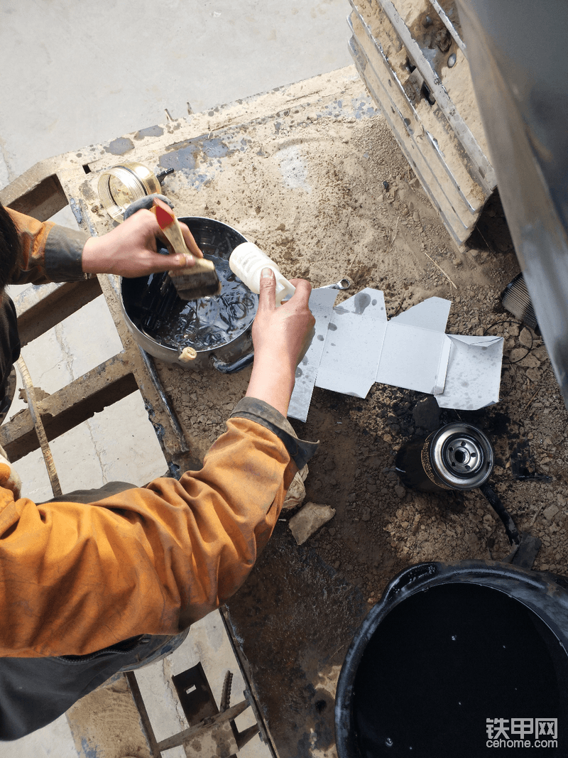

咱们一步一步来,刚开始先把挖机发动着热一下,机油热了好放,太烫了也不美,稍微热热   拆开机油口护板,拆了机油地壳螺丝,街上放油管放机油,全程在托车上进行。往下看[表情]️[表情]️

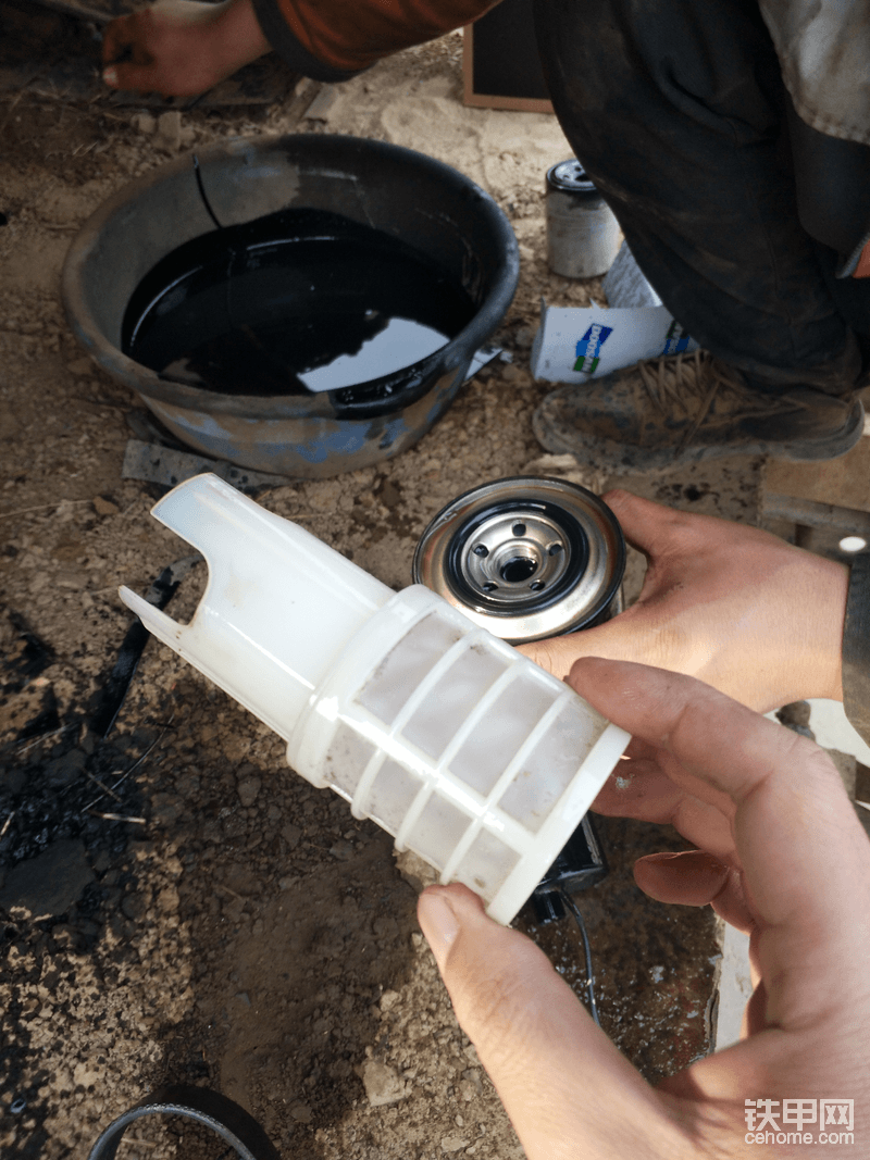

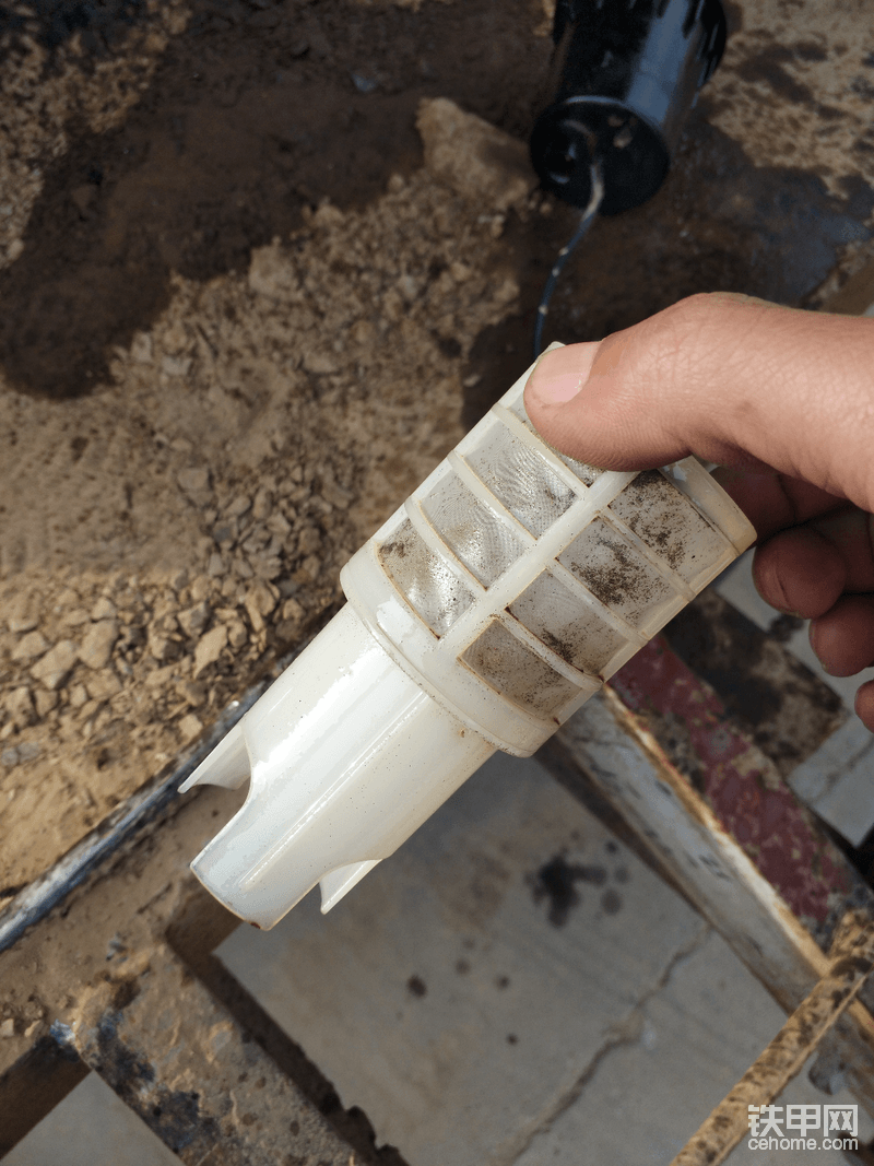

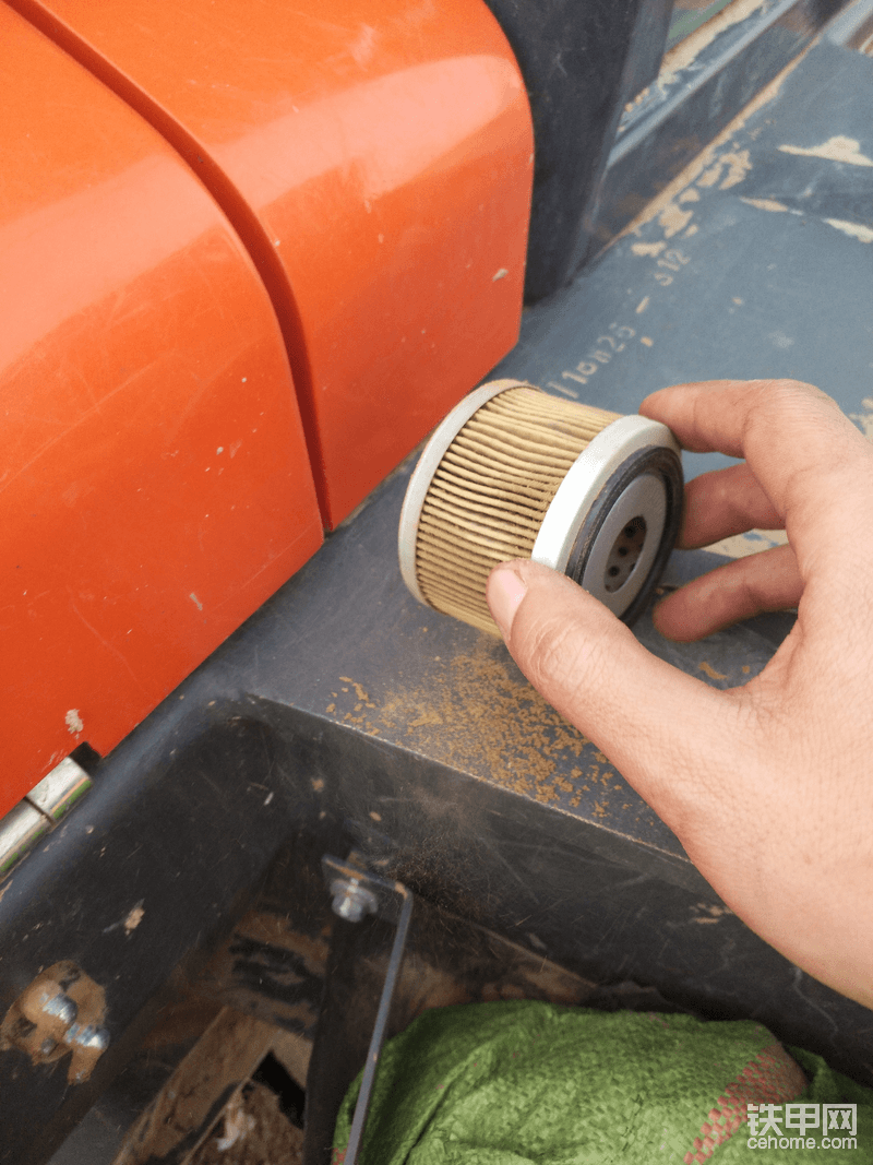

刚开始先拆的柴油的第一道滤芯,这个里面是个塑料的细网格,有点油泥,然后拆的第三道柴滤芯,拆下来滤芯里的柴油可以冲洗一下第一个网格滤芯,用柴油洗洗刷刷装上即可。往下看图[表情]️[表情]️[表情]️[表情]️[表情]️

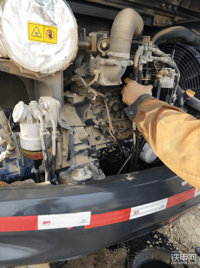

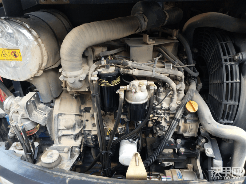

在这期间,拆了机油滤芯,顺便装上,还有油水分离器的滤芯换了顺便装上,手脏的就没拍了。往下看图

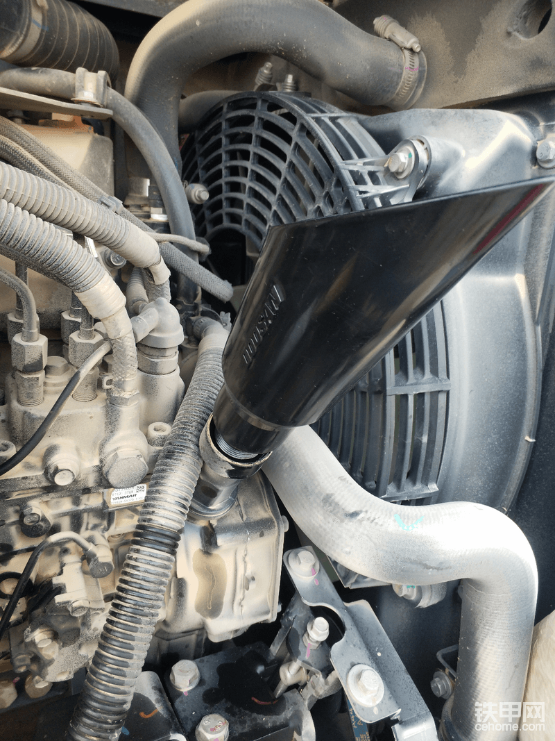

全部装好,就是加机油了,在招呼抬机油桶没拍照,加好机油,然后把全部滤芯口边擦了一下,启动给油水分离器里泵油然后启动检查有无渗油现象,往下看图
这个加机油没毛病
这个加机油没毛病

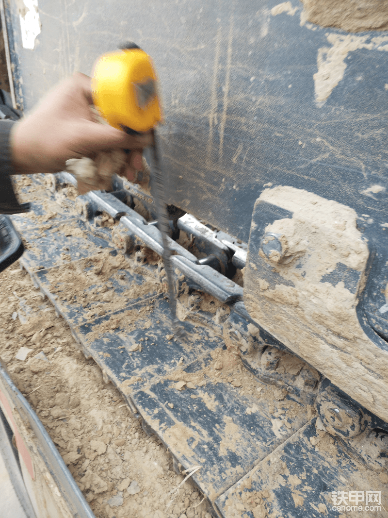

检查了链条松紧度,松了一丢丢不要紧[表情]️
这个位置量15厘米到位
这个位置量15厘米到位

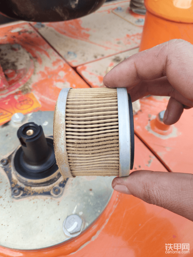

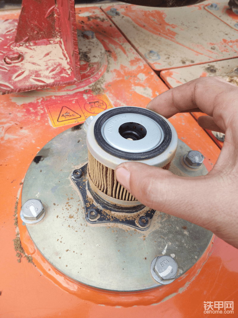

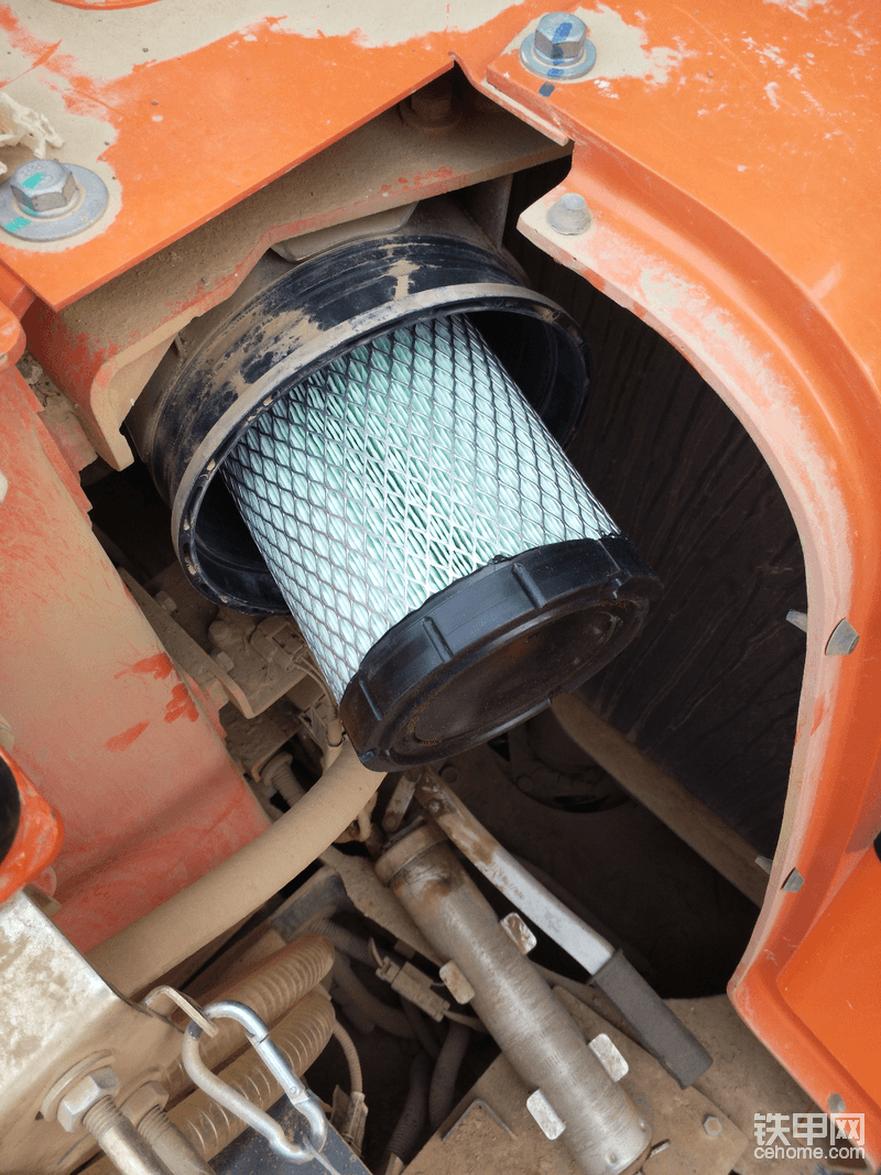

液压油呼吸滤芯拆出来敲了敲,继续用换上新的空气滤芯装好,本次保养就结速了

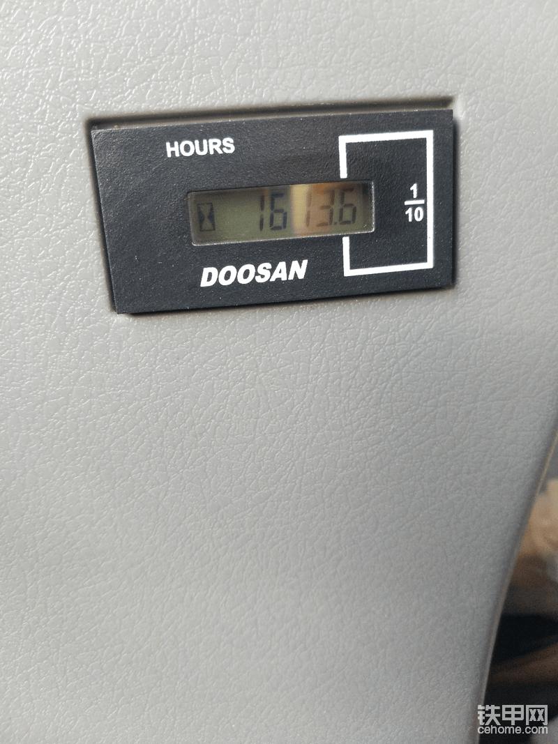

本次的保养时间1613小时36分哈哈,咱这保养干着干着就拖延了,不值得学习,,,保养完了就准备开干,真心的希望活能好点。谢谢观看
