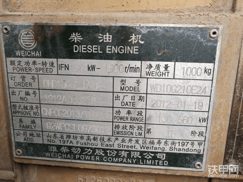

搭载的是潍柴E24的1900转的低转速发动机!
由于低转速的发动机使得这款车的性能大大削减!没有太大爆发力,正常使用还是挺平顺的!

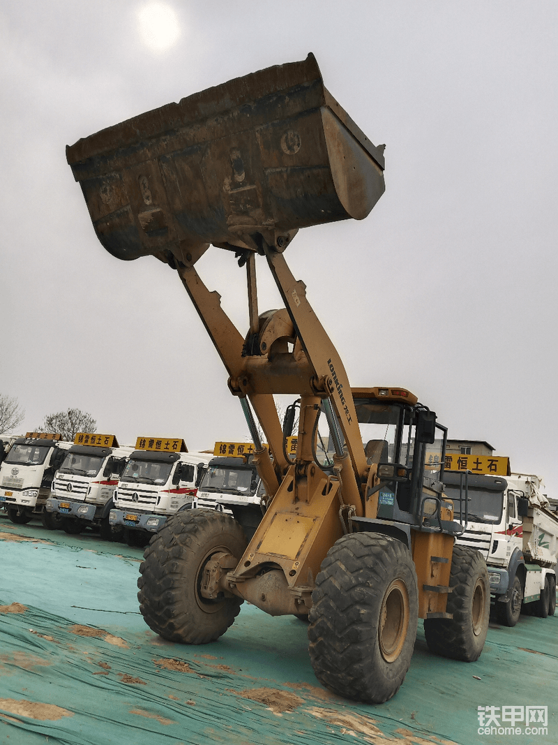

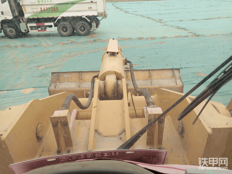

大配重,大视野!整体来说还是可以的

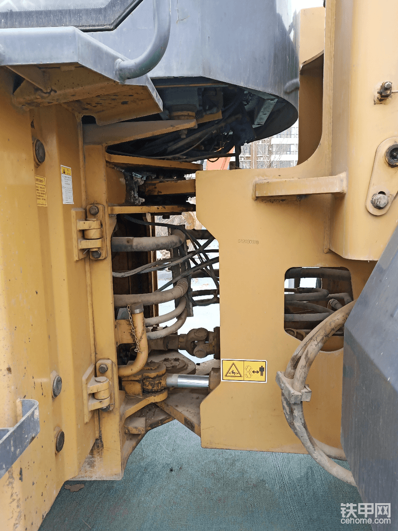

三代重载车架,一辆重工况的好车架,但是龙工车的用料一直没有什么好的改版和改变!

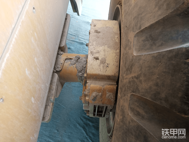

驱动桥,轮边都是多少年的成熟产品了,不作任何点评了!

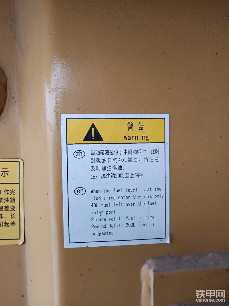

240升的油箱如果干好了混3个台班差不太多一个小时油耗在9升油!
