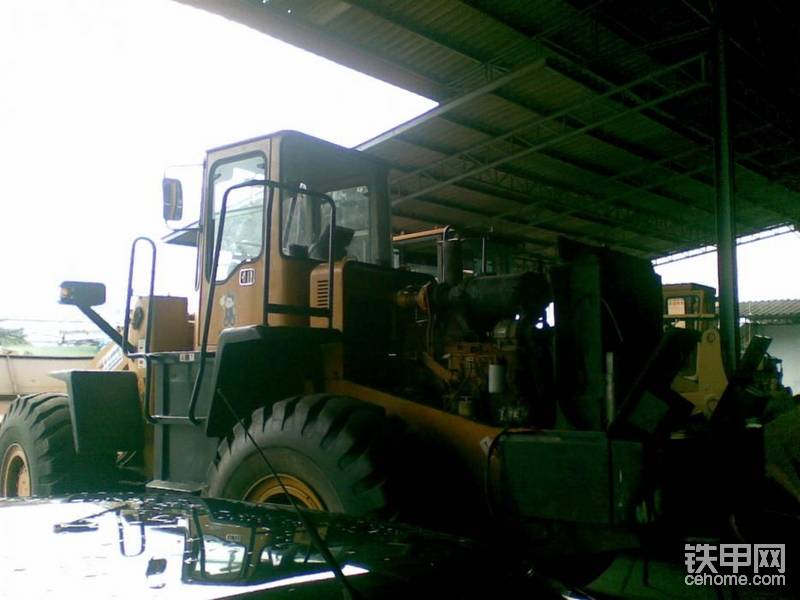

机器外观
机器外观

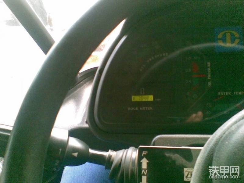

工时7642.3
工时7642.3

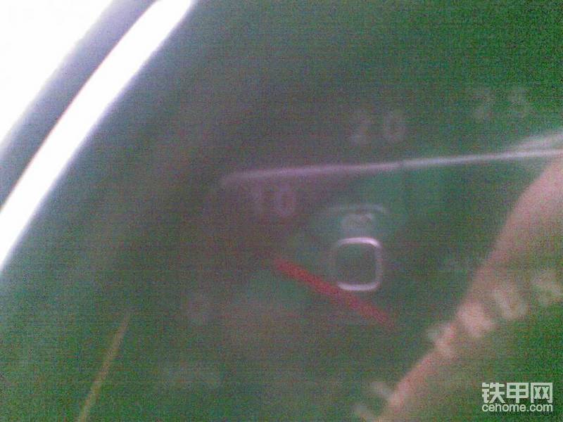

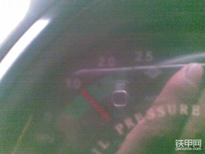

空档时的压力
空档时的压力
空档时的压力
空档时的压力

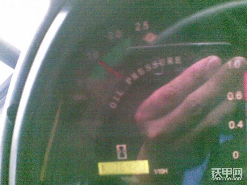

挂前进后退任何档位后压力降到0.6Mpa
前进档时
前进档时

山工ZL50G-1 2007年制作 工作时间7642.3(小时) 柳州采埃浮变速箱4WG200【前四后三型】  工况-在米厂运输稻谷

所有部件装配完毕,启动试车发现变速箱压力只有1Mpa【正常值1.6-1.8Mpa】前进后退任何档位车都不动。
