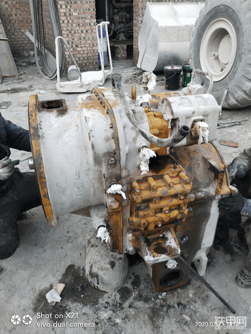

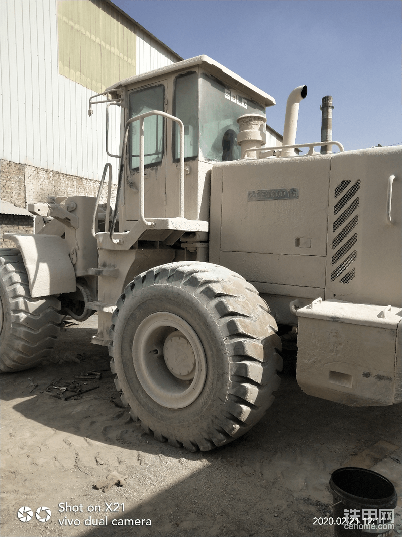

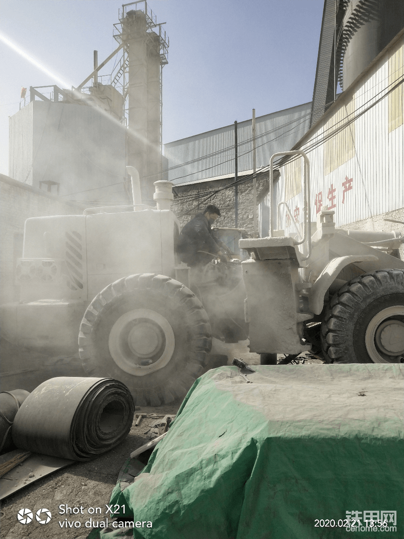

这是台2014年的临工953N, 工作小时不祥,新车到家直接就是白灰厂干活 到现在变速箱一档反应慢以外,其他一切正常   发动机  前后桥 轮边都是原车没动过的    这次变速箱“破处了”   上午11点到车前,一看到车我懵了,这让我如何下手啊!  干吧没办法  全厂就这一台车,没有备用的,抓紧时间干吧。
中午11点停好车准备拆
中午11点停好车准备拆

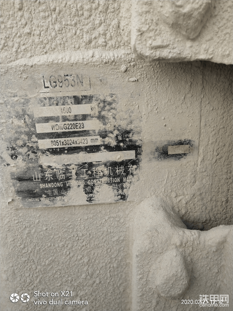

2014年临工953N
2014年临工953N

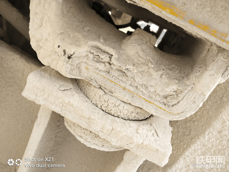

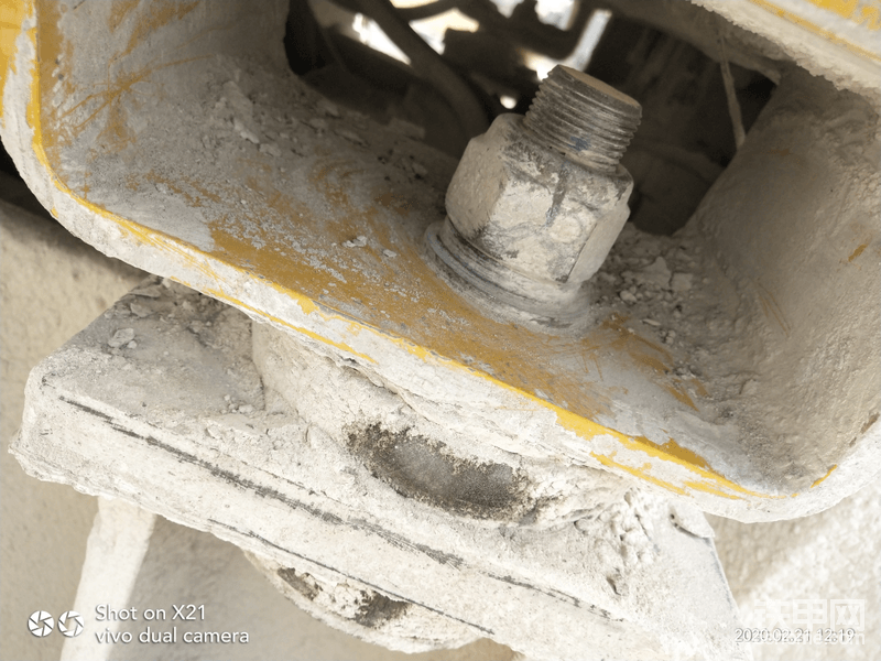

驾驶室固定螺丝,修理工不但会修车 ,还得会挖土。
清理后   4条螺丝都是这个情况
清理后   4条螺丝都是这个情况

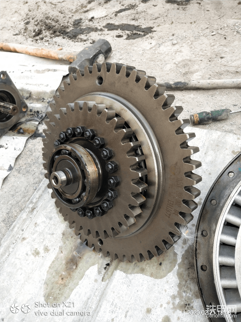

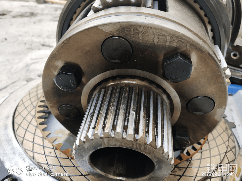

临工加大涡轮组  中间加了支撑轴承   延长了涡轮组的寿命哦     拆开一定要检查 花键有没有磨损  外拦 铆钉有没松动
全部检查好
全部检查好

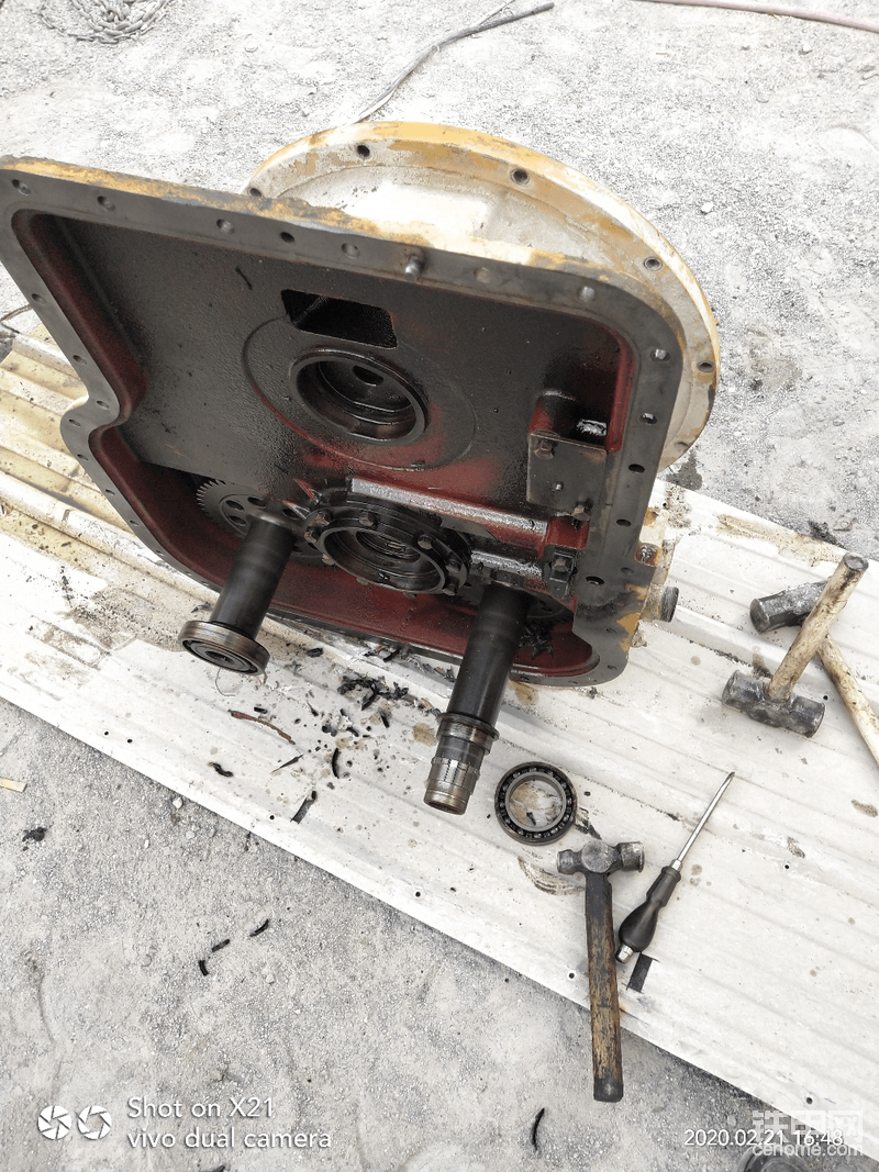

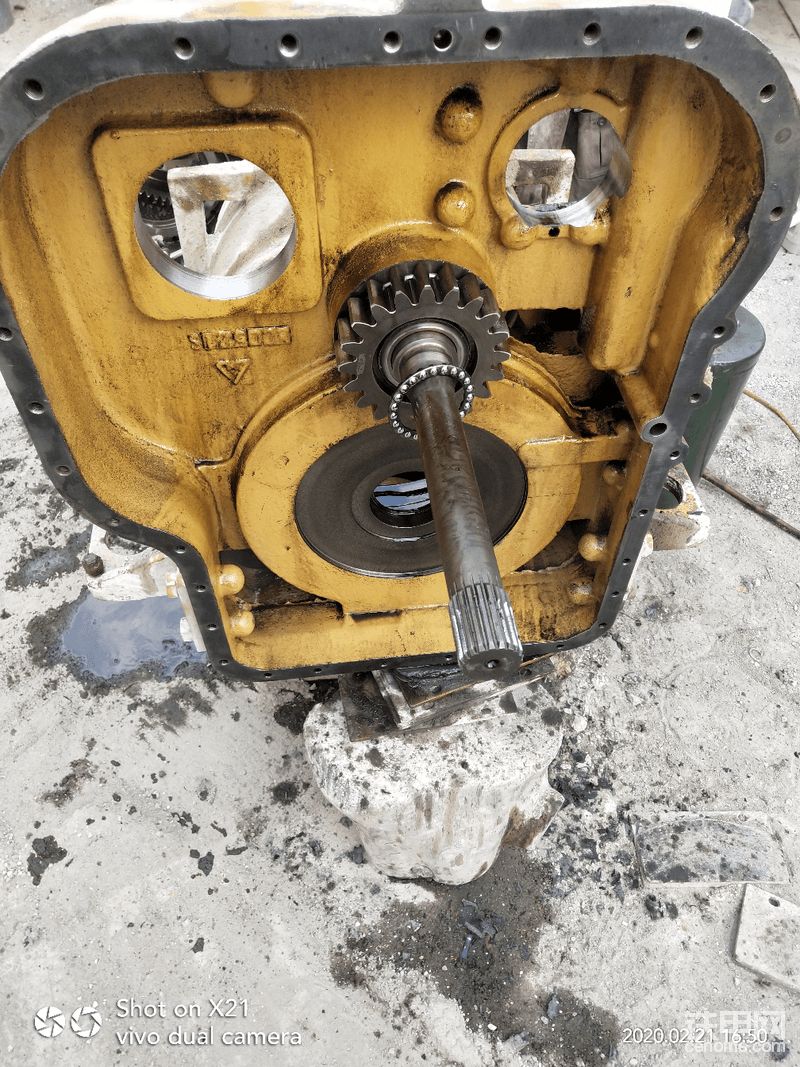

二轴打滑了  换新的
二轴打滑了  换新的
一档行星架的螺栓也加大了  以前12毫米的螺丝  现在都是16毫米的

上午11点去的  拆的时候我俩人   拆完送配件的伙计也在帮忙装  到晚上10试车 由于厂子就这一台车 所以就抓紧干 一天收工 一切顺利   由于是晚上了  赶时间装   就没有拍照片了   试车的视频也没拍
