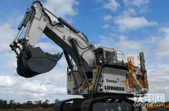

力士乐是我的姐妹.我叫利勃海尔.我是来凑热闹的.
“哦.请继续.”看到来自德国的这个金发姑娘开口说话.从容淡定.举手投足有一股欧洲贵族的气场.格外的吸睛.
我做出得洗耳恭听的样子示意她继续讲.
金发碧眼的欧洲贵族 利勃海尔
金发碧眼的欧洲贵族 利勃海尔
“我所说的,单论价格的话.我推荐的欧洲血统的小挖机.用的是力士乐上世纪80年代的技术,叫做正流量控制系统.
主要特点是:操纵手柄的先导压力不仅控制换向阀,还用来调节油泵的排量。
执行元件不工作的时候,油泵上没有先导压力,泵的斜盘摆角最小,油泵只输出少量的备用流量.
操纵先导手柄,则液压先导回路中建立起与手柄偏转量成比例的压力来控制换向阀阀芯的位移和泵的排量。油泵的流量和由此产生的执行元件的工作速度与先导压力-控制压力成正比例。
在正流量的主控制阀上没有负压信号发生装置,他的信号采集于二次先导
.而且.此压力信号同时发送液压泵和主控制阀,也可以理解说挖机油缸和泵流量调节.使两者的动作可以同步进行.与负流量相比正流量操作敏感性好.
正流量控制系统也就可以人为控制泵的排量,需要大流量时就控制着输出一个大流量,需要小流量就控制着输出一个小流量。
所以他的响应速度比负流量要快.
也就是说相对的.正流量比负流量的泵控挖机省油.

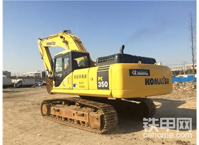

‘我不同意你的看法.’神钢一改之前日本小女生甜美纯真的做派.拉起另一个也身穿明黄色和服的姑娘叫到.
“这位是我的姐姐.小松姐姐.他对液压系统的研究也是如痴如醉.她不认同你的看法”
伴着神钢的拉扯.我望向那个抿嘴沉默的少女.修身的和服在前胸上绣着黑色的诺大的英文PC.手里捧着一本打开的厚厚的机电液一体化手册.看来刚才的话题她并没有认同
“你对当前探讨的话题有何有看法.”
听到我的询问.那个眼神明显游离天外的明黄色和服回过神来.
显然.这是对她很有发言欲望的题目.
对于正负流量液压控制系统的节能性的对比分析,也不过是仅针对流量控制而言。
某一机型是否节能,还要考虑是否采用混合混合动力技术、发动机本身的燃油消耗特性、发动机的调速特性及其动力适应控制(发动机-主泵功率的动态匹配)、液压主泵的负载适应控制等
在液压挖掘机上.发动机一泵一阀的联合控制是机电液一体化的系统。除了流量控制,还有其他的控制方法例如自动怠速、短时超载、溢流(切断)控制、恒功率控制、分工况的变功率控制、以及动臂再生.斗杆再生技术等等.
我点点头.那你认为那种相对较好呢?
“正流量也好.负流量也罢.都是通过人为控制的流量大小.我和神钢妹妹大多采用的是负载敏感液压控制.
简单说.就是搬手柄的时候.会有一个液压负载敏感阀来感受你的负载大小从而改变负载敏感柱塞泵的流量大小.”
“什么意思?我们庞各庄大学没教过这个.能说中文吗.”
“恩......粗暴的讲挖掘机会自己判断你挖的轻重来改变泵的功率从而达到省油的目的.
你干的活轻.泵的流量就小.如果是挖到了硬东西.会把泵的流量加大.”
原来是这样.不愧是把全液压印到肚子上的人.确实简单意骇.
“而且负载敏感的液压系统对于复合动作的完成也比正负流量的液压控制要好.
理论上讲
正负流量的液压控制系统在复合动作时.主泵压力会优先于流向负荷压力较小的油缸.不易保持操作的同步性.
负载敏感的液压系统流量分配不受负荷影响.操作自如且操作手柄轻松.”
但是相对而言.这都是最基本的原理.我们还有针对这些优化的投入的其他伺服系统.
